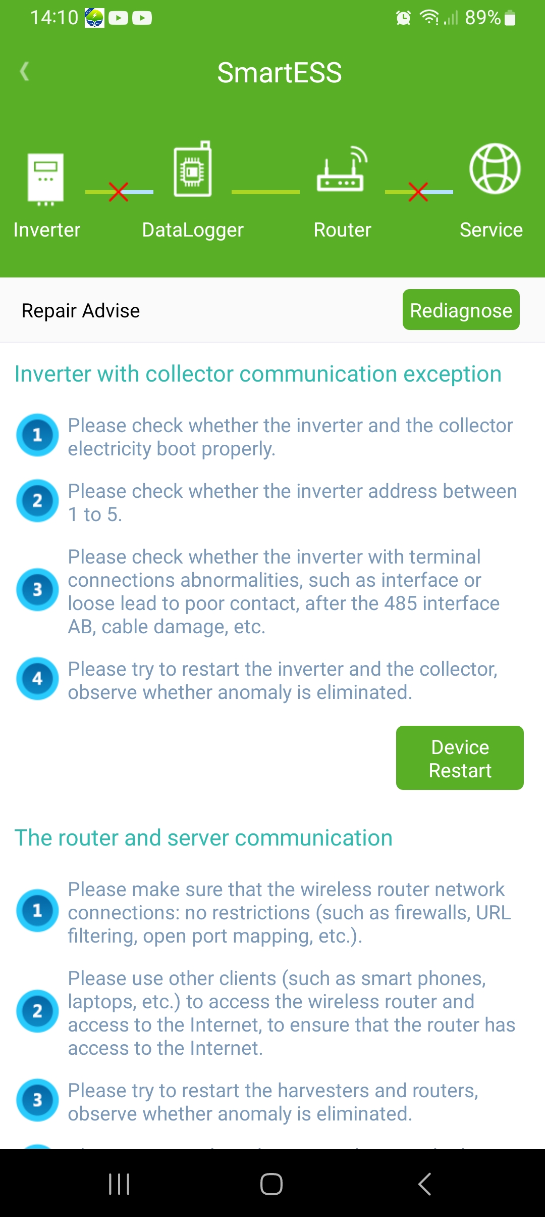

Ahojte, mám menič Easun 48V / 5,5kW. Nedarí sa mi rozbehať WIFI modul, ako keby nekomunikoval menič s modulom.
Vedel by niekto poradiť v čom môže byť problém?

Kolik ti svítí LED diod na modulu???

Svieti posledná a druhá,(druhá keď komunikuje s mobilom pomalý bliká).
Prvá a tretia svietia slabo - možno ich len presvecujú susedné LED.

Tak určitě pouze prosvěcují.Peto2023 píše:Svieti posledná a druhá,(druhá keď komunikuje s mobilom pomalý bliká).
Přihlásil si ten Wifi modul měniče na tvoji domácí Wifi??

Stále to isté ako keby menič neposielal dáta. Netreba niečo povoliť priamo na meniči?

Na měniči se nepovoluje nic.Méli by to fungovat.

Tomu bodu nerozumiem:
-skontrolujte, či je adresa meniča medzi 1 a 5

Už to funguje, bolo treba odpojiť panely, reset vypínačom mu nestačil.
