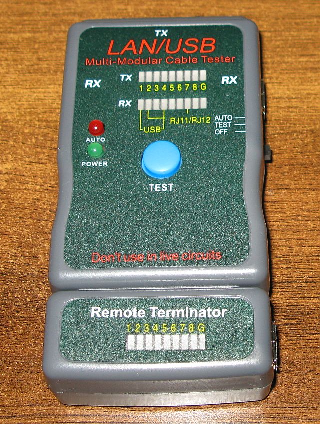

Včera jsem objednal tester za cca 400,- Kč - dnes došel (Alza) no a kabely jsou O.K.
Už mi dochází nápady
