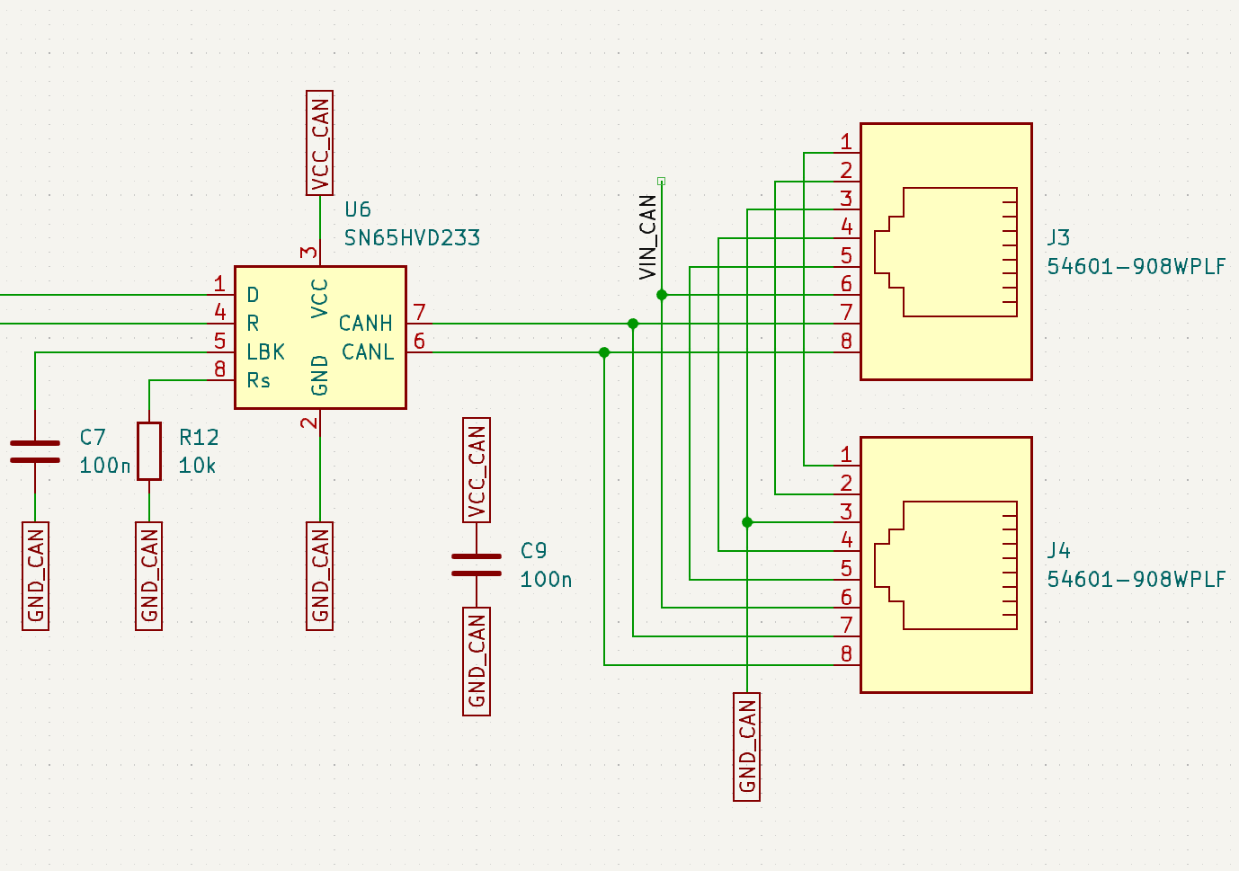

na kterých pinech BMS CAN
RJ 45 je CANH a CANL?
je to 4 CANH a 5 CANL?
děkuji za potvrzení nebo...

Re: CERBO GX BMS CAN
piny 7 a 8 na rj48

vicrton cerbo komunikace s akupackem mivvy
Nechodí. Podle manuálu od mivvy https://www.mivvyenergy.cz/cs/index.php ... chment=296 a manuálu victron https://www.victronenergy.com/live/batt ... _bms-cable
jsem si dal dohromady propojení :
GND victron pin 3------aku pin 7
CAN_H victron pin 7 ----aku pin 5
CAN_L victron pin8------aku pin 4
H a L je naopak proti kabelu pro Pylontech, a i GND je jinde (pin6vs 7), fakt to mají číňani jinak , nebo je to chyba v manuálu u mivvy a proto mi to nechodí?
