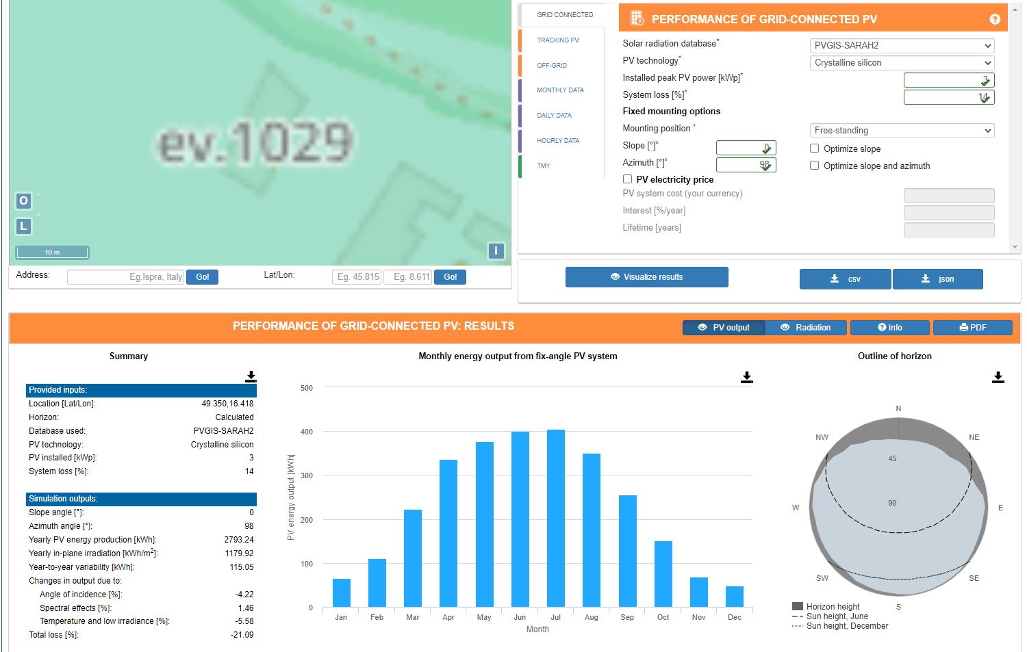

Asi nechápu jak se to používá, ale ať jsem zadal cokoliv , pořád mi to psalo něco kolem 3mw za rok. Proto píšu tenhle dotaz. Když dám různý azimut, nebo sklon panelu, pořád podobné hodnoty. Asi s tím neumím zacházet. Není nějaký přibližný průměrný rozdíl, panelů na plocho a nastavených na určitý ideální sklon?

Ahoj Cipis,
mel bys opravit ta vstupni cisla, aby to odpovidalo tomu, co je napsane v zadani:
8 stupnu je sklon, tedy slope, nechal jsi 0°
Severo zapad neni azimut 98° ale cca 135°
Pro smer na jih, jako idealni referenci, tedy azimut 0°, bys mel dat sklon (slope) cca 35° (ale i tech stavajicich 30° je ok)

Prvně psal rovně na střeše, tedy 0°, a azimut osm stupňů směrem na severozápad, tedy 90° + těch 8°.
A sklon na jih psal 30°, ne 35° ...
Ve finále je to buřt, ať si dosadí, co potřebuje ...
Spíš si myslím, že mu to vyšlo skoro stejně, jak mně, ale považuje ta čísla, lišící se o půl MWh, za "okolo 3MWh", což ale podobná nejsou ani zdaleka.
Tak jak tak ale je obecná poučka, že x kWp na střeše dá za rok x MWh.

Cipis,
schopnost porozumět zadání, nebo se postupně vyptat na upřesňující informace, je v mnoha oborech klíčová dovednost. Stejně tak důležité je však i to, umět zadávat úkoly a jasně specifikovat požadavky.
Zde jsme ve stavu, kdy Kachnanr napsal zmatečné zadání a tys mu zase ne zcela ideálně porozuměl.
A)
- střecha orientovaná západním směrem natočená navíc o 8 stupňů na sever, tedy azimut 90+8°
- střecha zcela plochá, tedy sklon 0°
B)
- střecha orientovaná přibližně severozápadním směrem, tedy azimut 90+45°
- sklon střechy 8°
C)
- je to úplně jinak
Správný postup by byl, vyžádat si další informace, protože zadání není jednoznačné. Stejně tak by se slušelo zeptat, k jakému účelu má být energie z panelů použita, protože něco jiného je průměrný roční energetický výnos a něco jiného je výnos v konkrétních měsících roku, například v prosinci.
Osobně se domnívám, že logicky lze předpokládat, že šlo o možnost B. To proto, že pokud by střecha byla skutečně vodorovná, se sklonem 0°, tak informace o tom, že je orientovaná na severozápad, by byla irelevantní. Plochá střecha totiž není z hlediska světových stran orientovaná nijak. Pro podporu možnosti A) hovoří i fakt, že jen minimum lidí má orientaci své nemovitosti vzhledem ke světovým stranám změřenou s přesností "8 stupňů". U střechy taková přesnost však běžná je, jelikož sklon bývá součástí projektu.
Samozřejmě, přípustná je i možnost C, tedy že Kachnanr to myslel úplně jinak, jen to nedokázal vyjádřit.
Na druhou stranu, pravdu máš v tom, že v tomto konkrétním případě budou roční výnosy téměř identické, ikdyž si člověk zadání vyloží špatně. To je základní vlastnost všech střech s velmi malým sklonem.

Kachnanr,
Pro 3 kWp se sklonem 8° a orientací na severozápad vychází celkový roční zisk 2500 kWh. Nejhorší měsíc je prosinec, s výrobou jen 37 kWh.
Pro 3 kWp se sklonem 30° a orientací na jih vychází celkový roční zisk 3098 kWh. Nejhorší měsíc je prosinec, s výrobou 94 kWh. Pokud by se sklon upravil na optimálních 38°, pak prosincová výroba bude 103 kWh a celková roční 3117 kWh.
S tvojí otázkou "kolik panelů 8 stupňů na severozápad, pokryje výkon 8 panelů na jih" je to takto:
Z hlediska celkové roční výroby, bys pro stejný roční zisk potřeboval místo 3 kWp osadit 3,7 kWp. Roční výroba pak bude 3083 kWh. Prosincová výroba však bude tragických 46 kWh.
Pokud bys tedy chtěl vědět, "kolik panelů 8 stupňů na severozápad, pokryje výkon 3 kWp panelů na jih v prosinci", tak je to 7,5 kWp panelů.
Z praktického hlediska by ještě mohl být zajímavý případ, kdy bys panely pouze přizvednul, ale neotáčel je směrem k čistému jihu. Taková konstrukce, která by pouze přizvedávala, by byla výrazně jednodušší a lepší by asi byla i esteticky. Prostým přizvednutím by tedy vzniklo 3kWp se sklonem 30° a s orientací na jihovýchod. Roční výroba 2925 kWh, prosincová 80kWh.
Stačí takto, nebo ti mám přiložit i grafy se všemi variantami?
