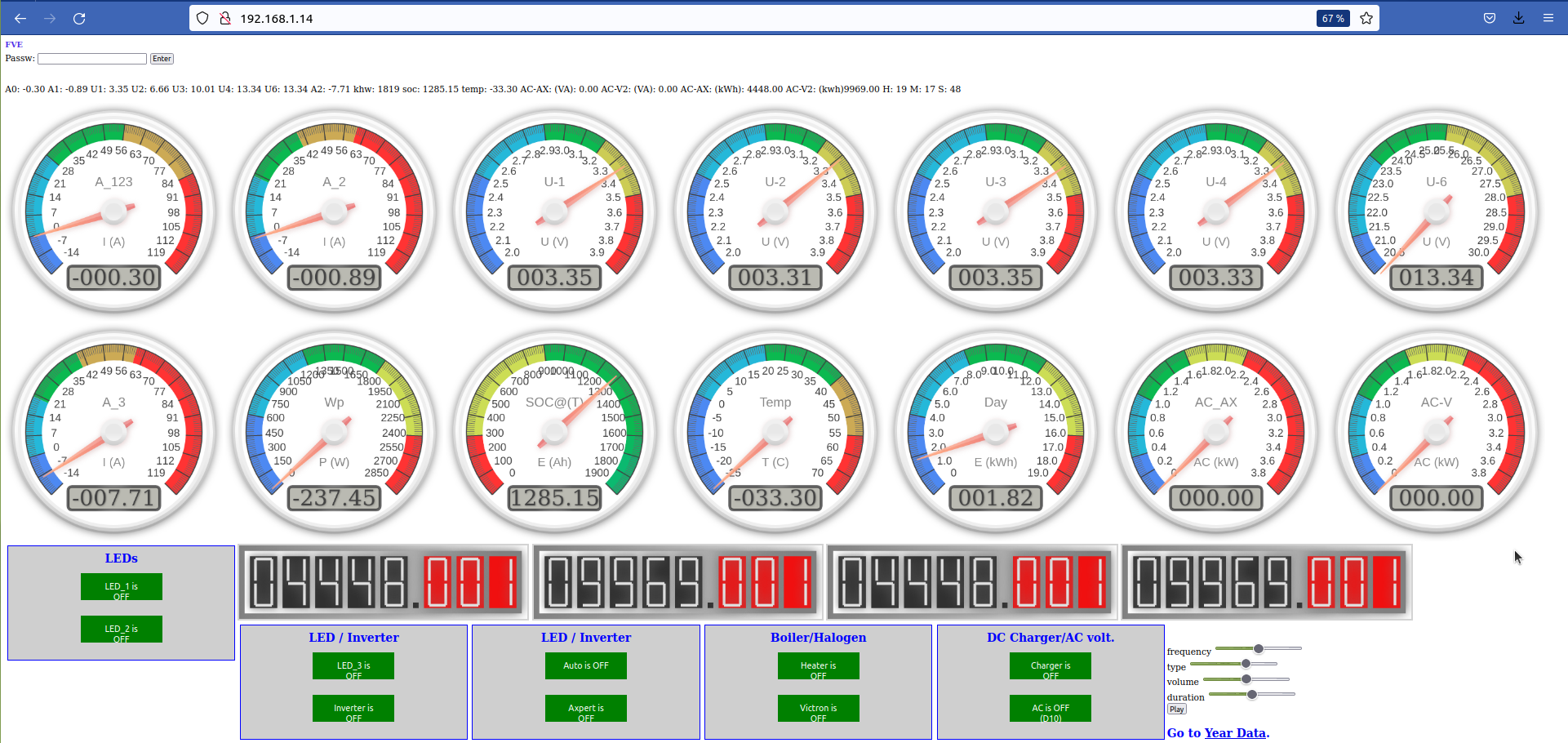

- Příspěvky: 5451
- Reputace: 287
Re: Jak je to se zatěžováním a opotřebením měniče u greenbon
Netreba hladat zlozite riesenia, tam, kde existuje jednoduche:
ESP32, ESP8266, Arduino Mini/Uno/Mega, cokolvek, mera to napatie na LFP
a podla toho zapina 10 relatok, ktore zapinaju 10 stykacov.
Ked mam 3 menice, mozem na kazdom nastavit ine napatie.
Da sa k tomu dat aj 100 alebo 200 A Amploc a robit aj podla prudu do baterky.
Funkcne od r. 2015/2016 , uz nemam ani kod, ale ono to funguje stale.
Podla napatia na menici:
1. bojler
215 V ==> 960 W.
225 V ==> 1050 W.

2. bojler
215 V ==> 1607 W.
225 V ==> 1758 W.
242 V ==> 2033 W.
Pri poklese pod 3.19 V na clanok, to zase zapinalo 25 A DS nabijacku v Axpertovi.
Dnes uz som 100 % off-grid.
1. bojler
215 V ==> 960 W.
225 V ==> 1050 W.
242 V ==> 1222 W.
2. bojler
215 V ==> 1607 W.
225 V ==> 1758 W.
242 V ==> 2033 W.

to podle napětí na měniči nechápu
- Příspěvky: 5451
- Reputace: 287
Nie podla napatia v menici. Mera sa bud napatie na 8S alebo 16S LFP clankoch,
alebo sa zoberie priemer z 1 -16, alebo sa zoberie sucet vsetkych napati
a k tomu informacia, ze do baterky ide napr. 260 A
a podla toho sa zapne 1. alebo 2. bojler na prislusny menic stykacom
a ked napatie a/alebo prud na sledovanych entitach pojde pod limit, tak sa stykace vypnu.
Ked sa zisti, ze ani pri jednom zopnuti sa nemeni zataz na menici, tak su bojlery horuce,
a treba oznamit MPPT_0 - MPPT_x aby znizili prud pod max. balancovani prud BMS.
ZdZ
- Příspěvky: 828
- Reputace: 6
v tabulce máš napsáno 215v 960w atd. a to jsem nepochopil
podle napětí na baterkách zatím vytěžuju taky, ale proud dovnitř ven neřeším
