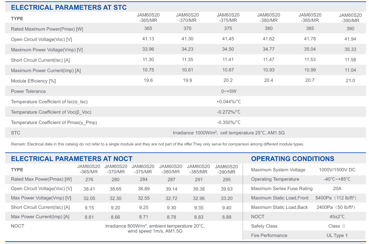

Treba nam parametre panelov: STC / NOCT
Ako je to zapojene ? Cim ? Dlzka a hrubka / prierez kablov. Ake istenie. Co je uzemnene + alebo - alebo nic.
