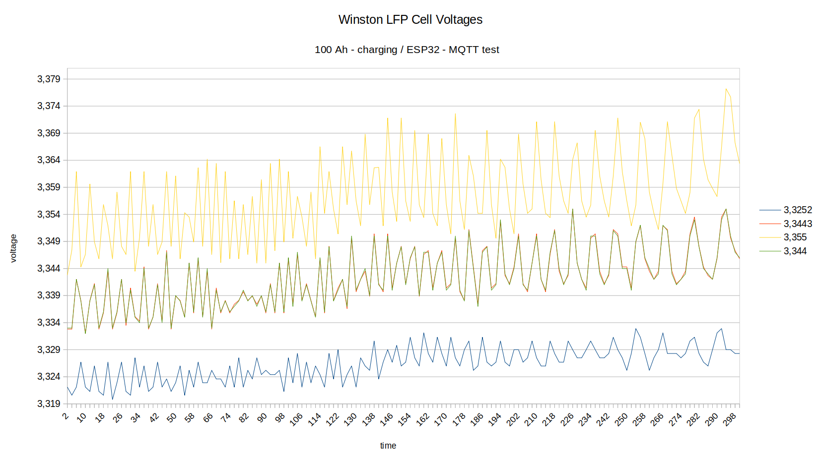

Balancovanie sa musi robit inak pre:
1, clanky so znizenou kapacitou ale dobrym vnut. odporom
2, clanky s velkou kap. ale vysokym vnut., odporom
3, clanky so znizenou kap. a sucasne vysokym vnut. odporom.
Tu na ob. vidno ako pri nabijani BUCK MPPT skace napatie monitorovane
16 bit. ADC na ADS1115 + stabilne napajanie LM317.
Najlepsie je na tom modry clanok, ktory ma najnizsie vykyvy napatia.
Zeleny a cerveny ma horsi odpor ale pomerne slusnu kapacitu,
A zlty ma aj malu kapacitu aj vysoky vnut. odpor. / nap. skace najviac /
Ergo, ak do toho s vysokym odporom budete tlacit nejaky prud na 3.65 V
a to iste do clanku s nizsou kap. ale normalnym odporom, tak sa nabiju na rozne SOC.
A ked sa MPPT odpoji, tak napatie toho clanku s nizsou kap. klesne pri urcitej zatazi
na 3.332 V ale toho s vys. vnut. odporom na 3.286 V.
A pri 16 clankoch to bude este zlozitejsie ako pri 4S.
