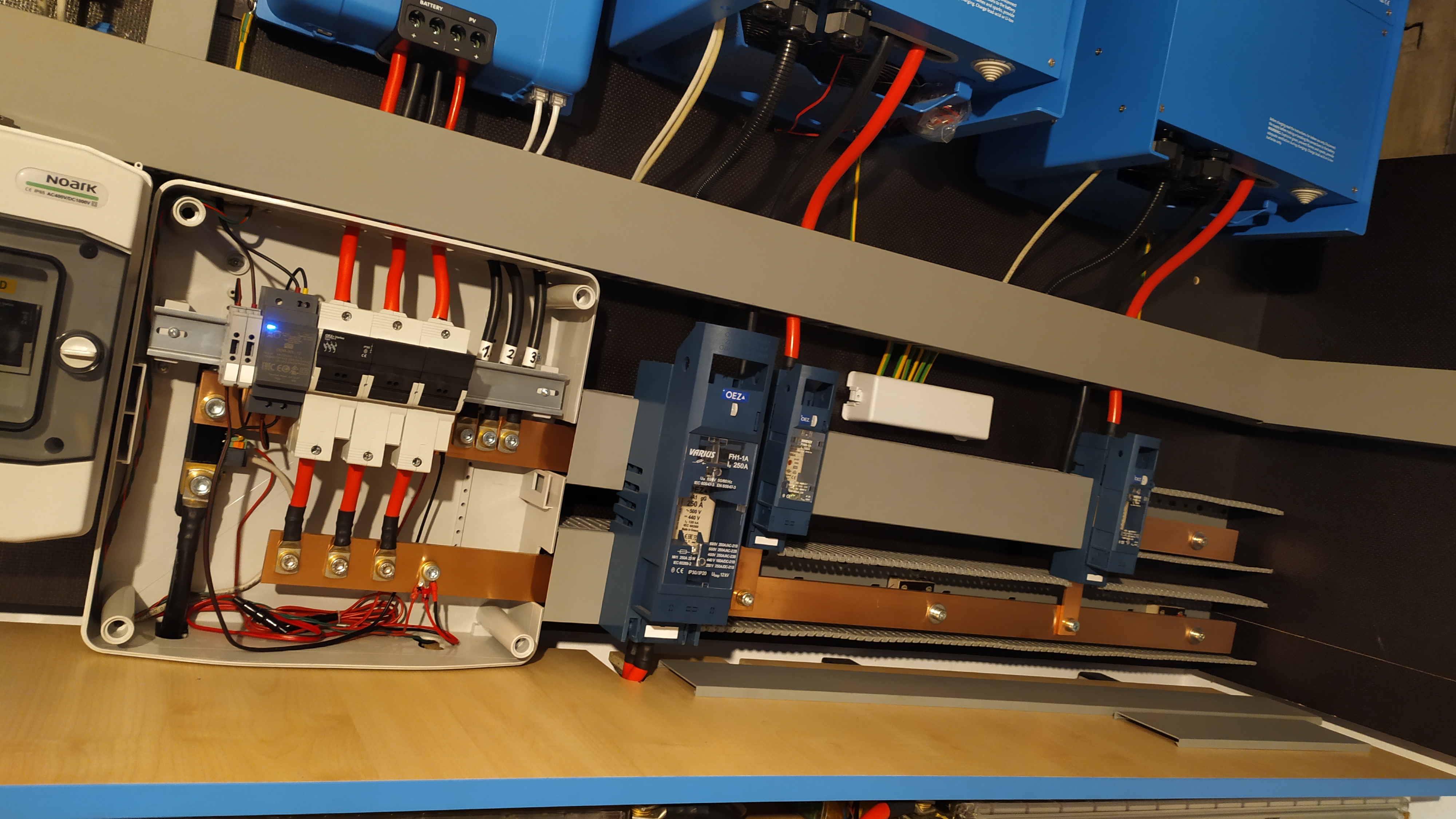

Jestli jsem to pochopil dobře, tak to mám zapojené podobně jak zamýšlíš, přívod DC z jedné strany a měniče paralelně na šíny vedle sebe. Schválně jsem dneska změřil úbytek napětí, když jsem nabílej EVčko cca 2x2600W jen z baterek a rozdíl napětí na obou koncích busbaru (40x8mm) byl 0,01V. Nebál bych se toho, taky jsem zápasil s místem.

Pro Tomato79: prosím mohl by jsi mě vyfotit to jednofázové jištění odpojovačem pro měniče? Chtěl jsem dát na ližinu jen šroubovací pojistku, ale todle mě připadá úhledné kor když ty jednofázové odpojovače mám doma. Prosím se sundaným krytem lišty pokud to jde

Stačí takto?

Ty jedno poly jsou přišroubovaný k tý propojce že?
Ten -pol je jen málo podložen malým izolátorem, aby se ta propojka nedotkla. Super řešení

Ten jednopól drží dole na té +mědi a nahoře je tam zezadu plastový sloupek a vrut skrz, ještě v té mezeře, nad mínusovým busbarem, kterého se to pak nikde nedotýká, jako bylo to na milimetry...

Tak aby ne na milimetry, když máš ten - pol položeny na shuntu. Mám v plánu 80mm vysoký kanály, tak snad se to vejde. Ta plastová podložka je pod odpojovaci pro měniče?

Nemám to vyfocené, ale ano, je to v té horní části za odpojovačem. Zkrátka aby se to neviklalo a šla bezpečně vytrhnout pojistka.Beny píše:Ta plastová podložka je pod odpojovaci pro měniče?

Ten odpojovač je typ FH00 co? Mám doma FH000, ale tam nejdou vyndat ty vnitřnosti.

Ano je to FH00-1A.Beny píše:Ten odpojovač je typ FH00 co? Mám doma FH000, ale tam nejdou vyndat ty vnitřnosti.
