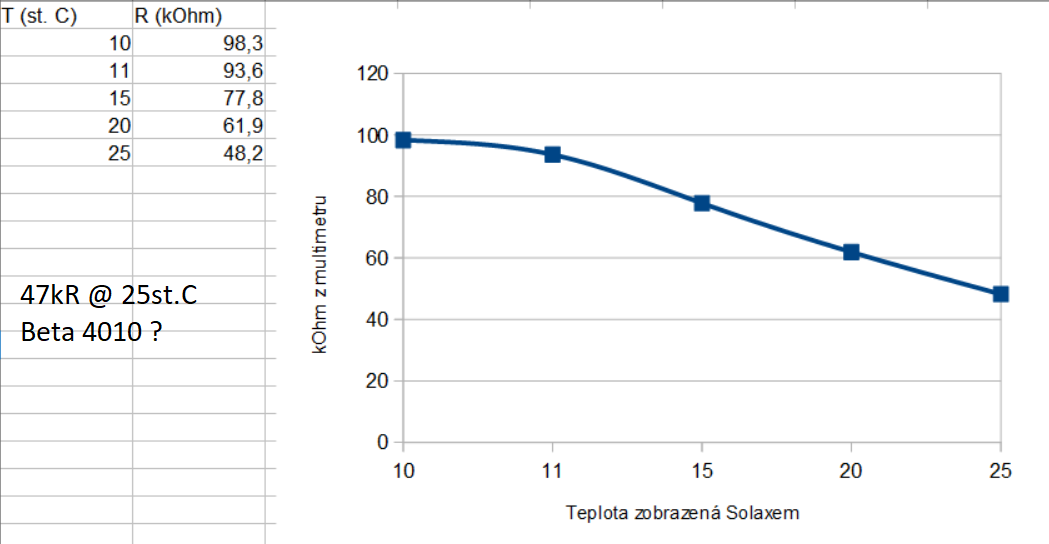

Zkus přečíst, třeba to bude ono, to od WTec, píše že zkoušel testovat s 47kOhm.xfrankie píše:Zdravím,

ten odkaz od FRSOa jsem četl, ale vlastně tam nic moc nevyzkoumali. 47kohm píšou že bylo na starší verzi (G3), 80kohm někomu fungovalo, někomu ne...
Budu to muset udělat tak jak jsem nechtěl. Připájet 0-100kohm trimmer na jeden konec drátu , a doufat že točením kolečka uvidím "v reálném čase" změny teploty v Solaxu. Korelovat teploty s aktuálním naměřeným odporem a podle výsledků pak shánět odpovídající NTC.

Tak provizorně zapojeno, vyzkoušeno.
Podle měření Solax hybrid g4 očekává NTC termistor 47 kOhm při 25°C, Beta hodnota cca 4000-4100
Výsledky měření (díky kvalitě multimetru spíše orientační) v příloze
Pro výrobu dyi senzoru mi tedy vychází nejblíž
VISHAY NTCLE100E3473JB0
Termistor, NTC, 47 kohm, 4090 K
( cca 18kc za kus) zapojený mezi piny 1-2 na rj45 konektoru pro BMS port.
Tímto způsobem pak lze provozovat HV baterii i s BMSkou bez komunikace.
