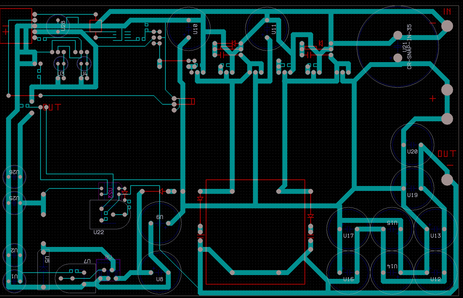

GridTie řešení:
Jako první jsem objednal GridTie 300W. Po tom co jsem zjistil jak funguje jsem začal se stavbou neinvazivního limiteru tak, aby se dalo aplikovat na různé levné měniče.
Základem je procesor PIC který na základě 2x proudových traf generuje PWM do výkonové jednotky. Mimo to ještě hledá maximální účinnost solárních panelů.
Pro samotné měření výroby a spotřeby pro statistiku jsem použil jednofázové měřiče s pulsním výstupem. Celý sestém byl rozdělen na 3 samostatné okruhy. Jeden se staral o výrobu, druhý o poskytování informací a třetí je 12V systém se zálohou.
Výkonová jednotka je složená pouze s výkonových tranzistorů s chlazením, ochran a vyhlazení napětí. První GridTie je na 14-18V takže jsem odpojil vlastnoručně vyrobené panely od 12V systému a začala výroba 230V. Jednotku jsem postupem času upravil tak aby na přetoky reagovala do 0.5-2s. Nájezd na plný výkon trval 10s až 2minuty podle samotného GridTie.
Tento způsob jsem měl aplikovaný přes 10let. Postupně jsem se dostal na roční úsporu spotřeby el.energie až na 1.5MW. Při instalovaných:
Panely 4x 140W a 1x500W GridTie
Panyly 5x125W amorfní panely a 1x500WgridTie
Panyl 2x240W mono a a 1x500WgridTie.
GridTie tímto způsobem fungoval skvěle. Krásně pokryl spotřebu bazénového čarpadla, které mělo také svou automatiku a tedy když svítilo slunce tak jelo čerpadlo a GridTie měniče pěkně makaly. Nevýhody tohoto řešení byly dvě. 1) celý systém musel běžet na jedné fázi aby se maximalizovalo využití GridTie. 2) neumělo to shromažďovat přebytky byť alespoň trochu.
Směsice různých panelů s různými napájením a taktéž různé GridTie mi komplikovaly celý systém. Taktéž po narození dítěte už není volný čas na kutilské řešení. Proto jsem se minulým rokem rozhodl o rázný krok a pořídil jsem si FVE firmou. Podmínka byla aby to bylo profi řešení a bezúdržbové.. No jenže když ptáčka chytali pěkně mu zpívali.
Vývoj výkonové desky:

nechces se podelit o schemata tech gridtie? Vykoneve desky a rizeni a pripadne co k tomu jeste je? Docela by me to zajimalo

Určitě, ale mějte napaměti že nejsem žádný odborník. Za případné neúspěchy nepřebírám odpovědnost.
Schémata jsou ve Formice pouze PCB a nejsou tam uvedeny součástky. Ty znám zpaměti. Jsou víceméně standartní smd součástky
PCB jsem kreslil pouze na předvrtání děr a pak jsem kreslil centrofixem na očištěný a předvrtaný PCB.
Pár desek mi zbylo (nedělal jsem to jen pro sebe) a jak postupně někteří přecházejí na větší FVE a dostanou čtyřkvadrant tak už nepotřebují regulaci a vracejí mi to. Na nějaké pokusy se to stále hodí

no ... zajimalo me spis schema
klidne i na papire
Tohle je vicemene k prdu

No vidíš není schéma jako schéma
jinak měnič s limiterem je již dnes dostupný třeba: https://www.i4wifi.cz/cs/211125-xtend-s ... dfree-2000
Zkusím něco zmastit. tedy blokové schéma

Poprosil by som tiez o schema zapojenia. Zdokumentovat a spristupnit desat rokov prace asi nie je zbytocne vynalozeny cas.digital píše:...

Něco jsem načrtnul. Je to narychlo ale snad z toho pochopíte jak to je.
Bohužel dokumentaci mám jen to co bylo nezbytně nutné. To co jsem kdysi maloval na papír je dávno pryč.
GoodWE10K-ET, BMS SC0500-100 + 7 pylontech H48050, 6,4KW
