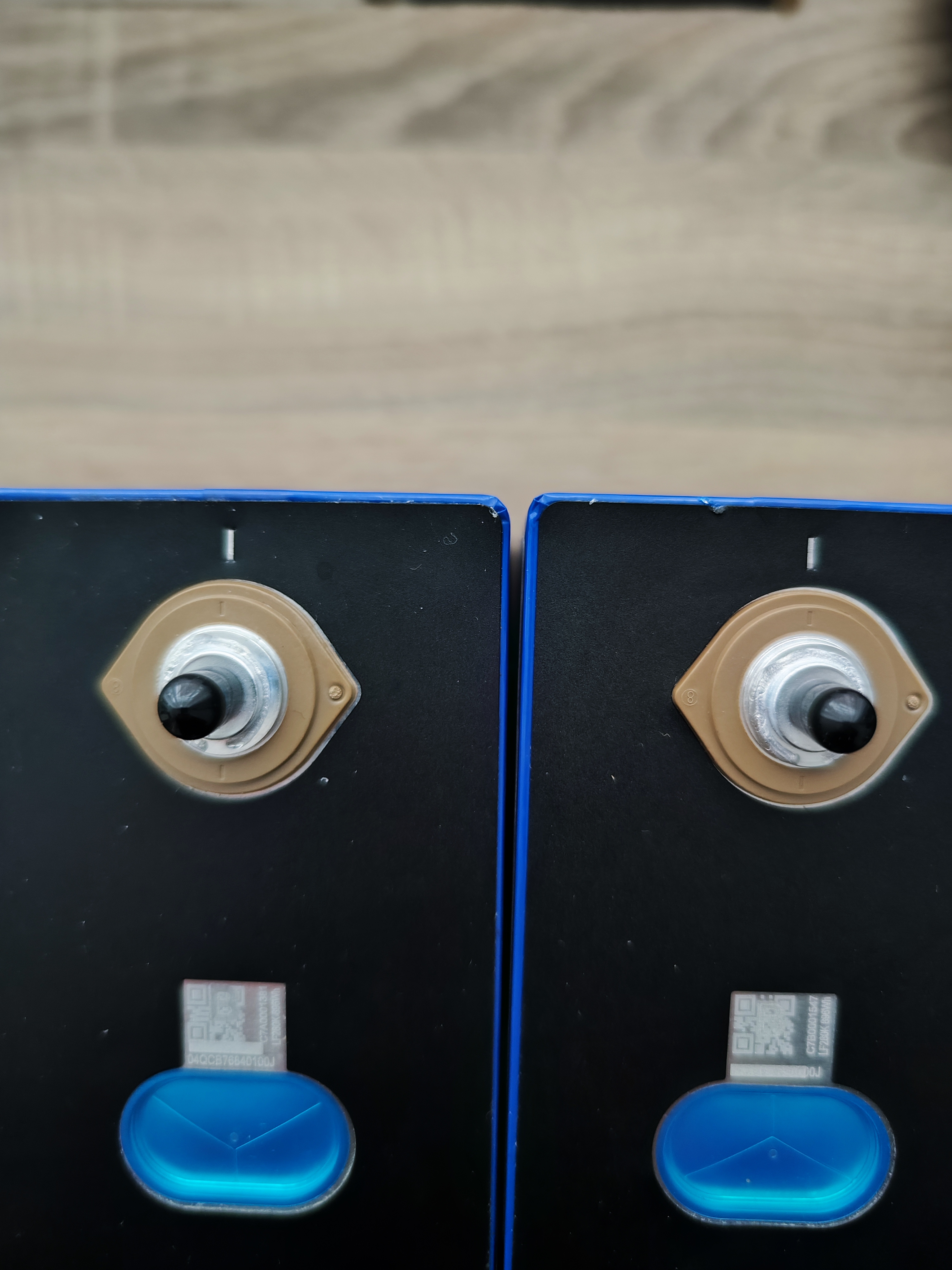

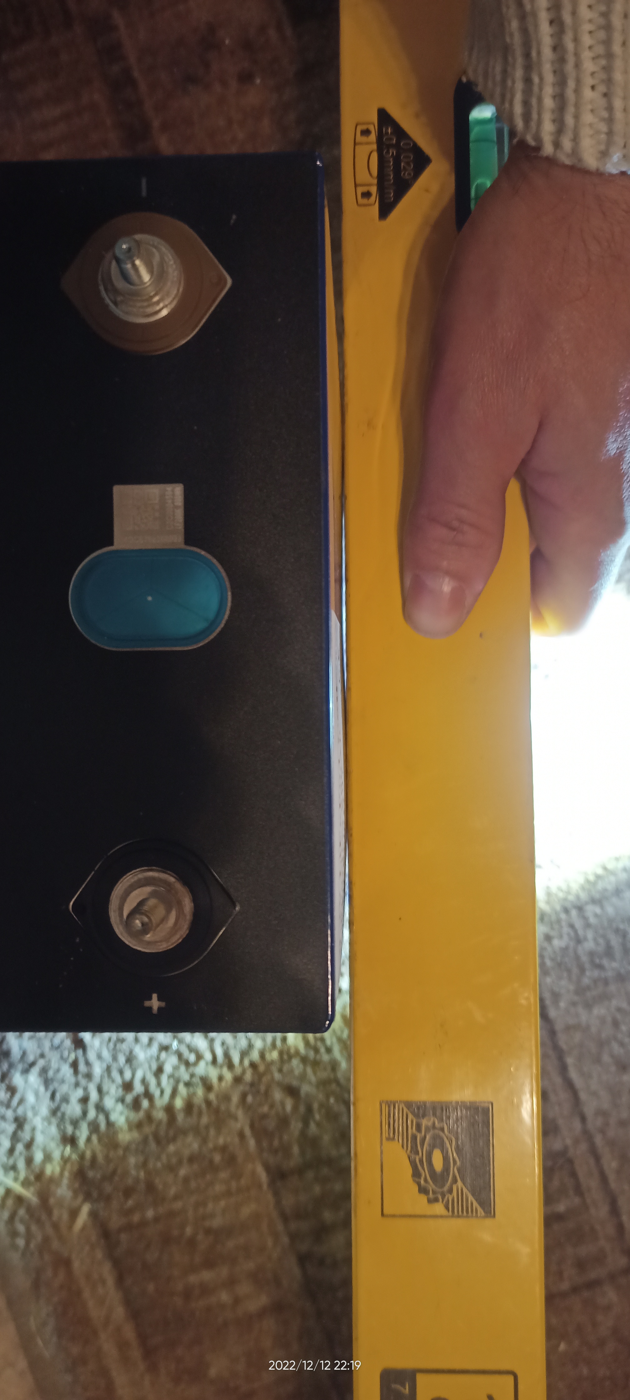

Mám tu nějaké 280Ah články z Alibaby a nejsou úplně ploché, rovné. Jsou nové z výroby úplně rovné nebo taky mají nějaké odchylky?

nedam ti verdikt, nevim ale treba ja mam od mivvy a taky rovne nebyli

Ano vypada ze na to Lifepo4 trpitomas81 píše:Mám tu nějaké 280Ah články z Alibaby a nejsou úplně ploché, rovné. Jsou nové z výroby úplně rovné nebo taky mají nějaké odchylky?

Od toho tady byla hádka zda je stahovat
Podle mě ani z výroby nebudou uplně rovné, ovšem co už je mimo toleranci nepovím moje jsou stažené ve folii od mivvy.

Stáhnutím, resp. zajištěním proti dalšímu "rozjetí" se nedá nic zkazit.Soban píše:Od toho tady byla hádka zda je stahovat
Spíš bych řek, že se předejde změně tvaru a následné degradaci.

Ja koupil 32x 280Ah cca pred rokem a byly uplne rovne, kontroloval jsem vsechny z obou stran. Po roce provozu jsou taky stale naprosto rovne. Nezatezuji je vice nez 0.5C takze asi nijak netrpi. Provozuji je v teplote 10-30 stupnu. Mam je postaveny volne s mezerami cca 3 mm. Tedy zadne stazeni. Cekam ze ze se vybouli az budou radne jete, jako se to deje u baterek v telefonech a noteboocich na konci jejich zivotnosti.

Jak píše Soban, bude to podle výrobce a kvality pouzdra. EVE s boulemi - viz fotky výše ve vlákně, REPT naprosto rovné. Kapacitně ale o něco lepší EVE ≥290Ah. Takže to vůbec neřeším. Pouze stáhnuté kaptonem, oddělené teflonovou folií.
