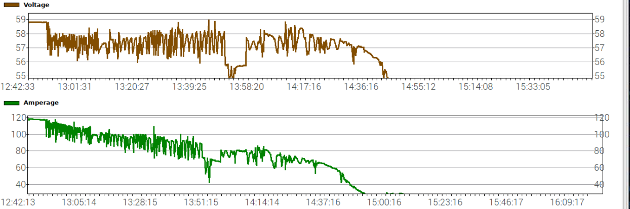

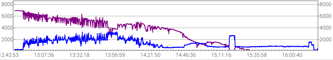

1) mám victron BMV 712
2) mám 24 kWp ( na 6 victron nabíječích )
3) mám asi 75 kWh v olovu
4) mám 2x greenbono aku
5) mám kaskádu 6 SSR se zátěží 0 - 15 kW, připravuju wallbox
6) je tam klima na topení a chlazení řízená greenbonem ( výkon klimy se řídí pomocí výstupu na tepelko z greenbona)
7) posílám graf jak drbe vytěžovač.
Vytěžování musí být plynulé, kontantní, dostatečně rychlé a bez drbanců.
Díky za Tvůj postřeh ale takto se odbýt nenechám. Sorry jako
pro ostatní jsem dostatečně znalej na to že to co píšu je pravda a nehodlám tu debatovat o tom že je rychlej nebo pomalej PID regulátor v greenbonu. Cílem je při vytěžování mít konstantní maximální napětí.... a ne to co regl dělá, na základě měkkosti baterky.
Grafy na LIION a LIFE jsou krásně hladké takže je to díky gumovosti olova v nabitém stavu. čím je olovo nabitější tím je gumovější a tím hůř se to chová
Zdraví Vás ing. Vítek .....
