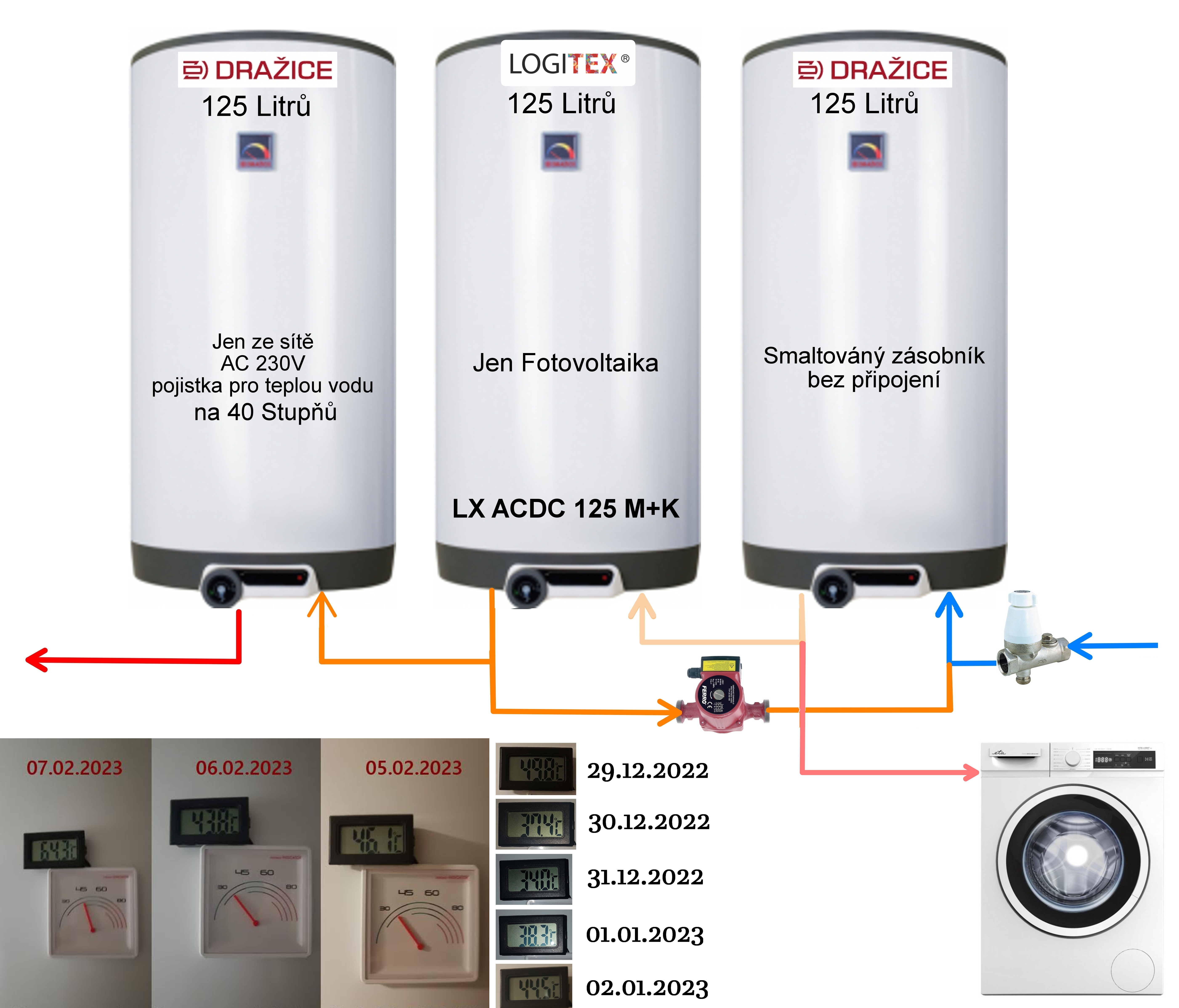

Já mám bojlery zapojené do serie za sebou a nemůžu si to vynachválit. Z Bojleru na fotovoltaiku přetéká voda do bojleru ze sítě a voda jde automaticky nahoru. Máme teplou vodu z FV i většinu zimy, narozdíl od tvrzení některých - že to nefunguje. I voda ohřátá na 35 má svůj efekt. Když se ze sítě dohřívá jen na 45. Samozřejmostí je směšovací termostatický ventil (nejen kvůli malým dětem) Někdo tam psal 80-85 Stupňů - což je totální nesmysl, dlouhodobé ohřívání smaltovaného bojleru nad 75Stupňů = enormní zkracování životnosti poškození smaltu. Pohodlné - bezúdržbové - bez mačkání tlačítek

Celkově celý systém prošel 3 změnami, až teď jsem spokojený a využíváme fotovoltaiku na 100%
Já jsem pro systém s více zásobníky, protože sleduji on-line 300L zásobník na 2000Wp a tam se osprchovali za zimu pouze 7x ryze z fotovoltaiky.
To není dobrá volba, výkon se rozpustí ve velké nárži a efekt v zimě téměř nulový.
Nám se voda celou zimu dohřívala ze sítě jen nepatrně, FV -často pokryla celou denní potřebu bez dohřátí ze sítě.
Jinak vydržíme i 3 dny bez sluníčka (2 dospělý a 2 děti) spotřeba ze sítě naprosto minimální po celý rok.
Voda z LX-Hybrid se jen přelévá a plní tak Bojler neustále a energie ze sítě se nezapne a vzniká rezerva navíc.
Když se dohřeje na 75Stupňů, sepne se čerpadlo a mýchá se voda do prvního.
Což je už od půlky března každodenní záležitost.
4-6 měsíců běží z ohřáté vody i pračka, což zcela jistě také ubere na energii ze sítě.
U pračky je termostatický ventil na 40 Stupňů a na výstupu do baráku 45 Stupňů.
Viz schema našeho zapojení 3 x 125Litrů do serie, 2kWp na střeše pro ohřev vody...
