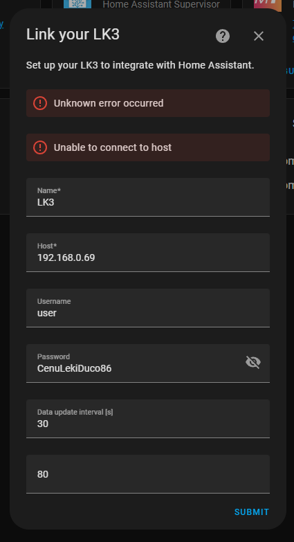

Koupil jsem LK3 - Lan Controller HW 3.8 a marně se jej pokouším integrovat s Home Assistantem 2022.9
LK3 integrace je pro verzi 2021, ale i s požadovanou verzí měli uživatelé problém se přihlásit na LK3.
Našel jsem toto vlákno bez řešení situace https://forum.tinycontrol.pl/showthread ... +Assistant
Máte někdo vyřešen problém s konfigurací a přihlášením integrace LK3 do HA?
Já skončím vždy tímto chybovým výstupem a je jedno zda tam je admin/admin user/user nebo generovaná hesla nebo uživatel pouze s právy čtení. Také je úplně jedno zda mám zaškrtnuto nebo zakázáno "Enable authentication" a "Enable Upgrade" Samozřejmně z počítače s HA se k LK3 přihlásím, instalace HA je v Docker verzi.

Mne to funguje na pohodu.Mámto ako custom integration podla návodu z Tinycontrol stránky.
Vytvorí sa mi integrácia ,ktorú si môžem pridať a potom už len dám udaje a ide mi to.Trošku som bojoval z ip adresou,lebo to mam cez dyndns,ale nakoniec som tam dal ip adresu napriamo a port.,Port som zmenil z 80 na iný a ide mi to.

Mě to funguje s nejnovějším firmwarem 1.49d (HW verze 3.8 ) celkem stabilně. Běží mi to na Pi4 , HA 2022.11.5, Supervisor 2022.11.2, Operating System 9.3.
Integraci to chce tuto: https://tinycontrol.pl/media/documents/ ... -0.8.3.zip. Předešlé verze moc nefungovali.

diky za info, mám teď stejnou verzi HA jdu to vyzkoušet zda to bude chodit.
