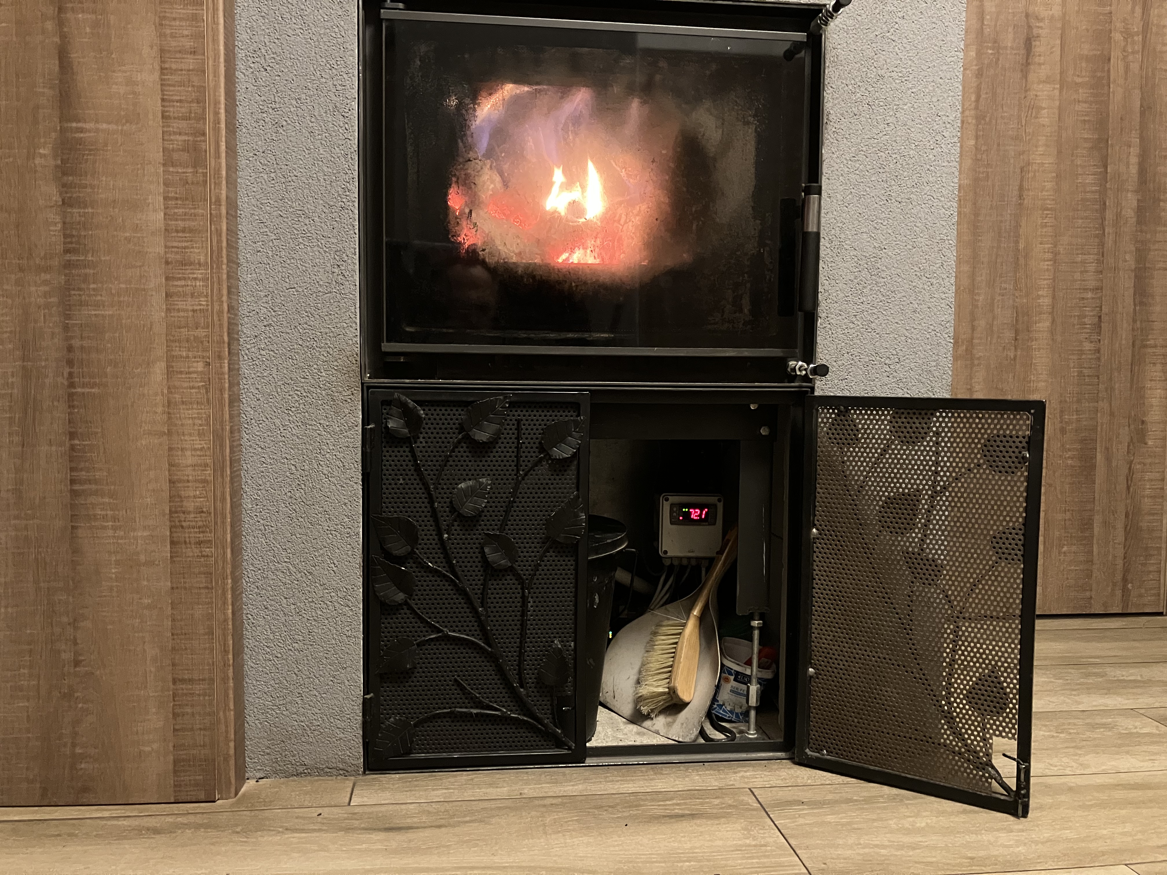

Rozmýšľal som, že keď zapnem digestor, tak by mi pustilo druhý ventilátor, ktorý by tlačil z vonka dovnútra niekde v rohu kuchyne.
Dixell mi pri 52 Celzia zopne obehové čerpadlo ( možno to je málo ), ktoré tlačí do systému teplú vodu. Spodné ventily na radiatoroch sú priškrtené, aby šlo najviac do bojlera. Radiatory majú termostatické hlavice.
Keď sa zvihne teplota v krbe ( 2 čidlo porovnáva teplotu spiatočky ) tak zopne podlahovku.
Keby náhodou bolo v dome zima pod 20 Celzia ( priestorovy termostat je v obývačke - najvzdialenejšie
miesto )tak priestorový termostat zopne podlahovku.
Keď sa teplota zvihne na 72 Celzia, tak zopne tretie relé a na to chcem dať obehovku, aby mi premiešalo bojler
a zohrialo sa viac vody ( zo 120 l na 300 l )
Je tam Návod na 3 strany A4, rôzne nastavenia aj na legionelu - tuším štvrté relé.
Nechcel som dávať termostaty do každej miestosti aj keď mám na to husie krky natiahnuté a na rozvádzač vody do polahy sa dajú naištalovať elektromagnetické ventily, lebo viac súčiastok - viac vecí sa môže pokaziť.
Proste funguje mi to dobre, len sa s tým treba pohrať.

Popis signalizácie :
Prvá zelená je hlavná obehovka
Druhá zelená je podlahovka
Tretia zelená nezapojená
Štvrtá červená je obehovka bojlera ( použil som alarmové relé )
