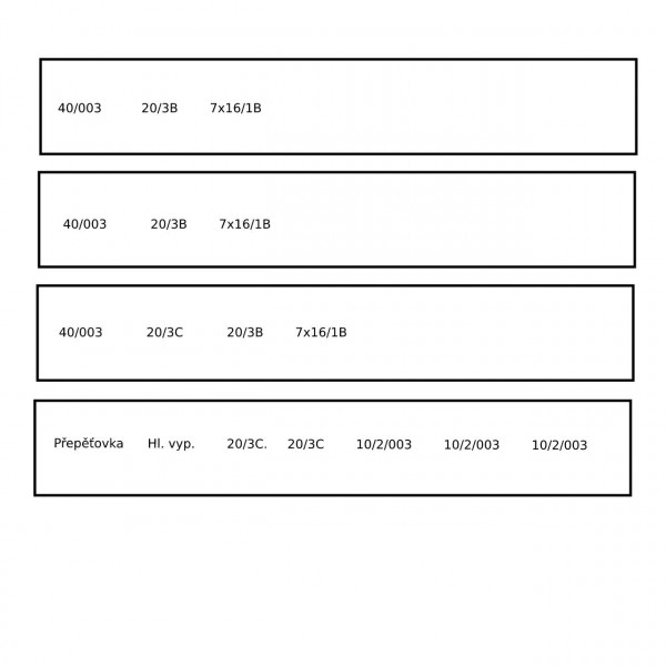

vzhledem k aktuální situaci také zvažuji fotovoltaiku. Na základě pročtení zdejšího fóra bych se rád výhledově pustil do nějaké 1f elektrárny.
Mám aktuálně rozvaděč viz. příloha s tím, že z něj mám vyvedeno 2x kabel 5x6 CYKY do místa kde bych umístil střídač/baterie. Rozvaděč je nyní 3f připojený na DS. Přemýšlím, jak ideálně využít fotovoltaiku. Dávalo by mi smysl světla (jističe s chrániči 10/2/003) společně s 1 řadou zásuvek (s chráničem) spojit na 1 fázi v rozvaděči a napojit za nějaký hlavní vypínač na ten CYKY 5x6. Ostatní zásuvky a 3f obvody (Tč, štípačka, ...) bych nechal na DS. Přepínání těch okruhů by řešil až střídač, případně nějaký přepínač sítí u něj.
Dávalo by něco takového smysl? Případně dokázal by mi někdo poradit?
Samozřejmě nejsem elektrikář a nedělal bych si to celé sám, ale chtěl bych aspoň než začnu si udělat představu, co by pro mě bylo vhodné.
Děkuji
Děkuji

No prostě ty jističe co chceš na FVE odpojíš ve skříni od DS a připojíš na ten kabel co povede k FVE a je to tak stejně ten druhý kabel připojíš ve skříni k DS.
No na druhých koncích budeš mít v jednom kabelu DS a v druhem budou ty odpojené jističe tam si dáš mechanický přepínač který buď ty kabely propojí pojede vše na DS nebo přepne k FVE.
Samozřejmě do skříně z které povede ten kabel k FVE s napětím z DS nezapomeň přidat jistič.
