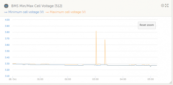

Nestrilela ti tam BMS podobne spicky jako me? Temer vzdy pri vybijeni a obvykle v noci
Nastesti se mi to delo jen cca 5 dni po spusteni a pak se to usadilo.

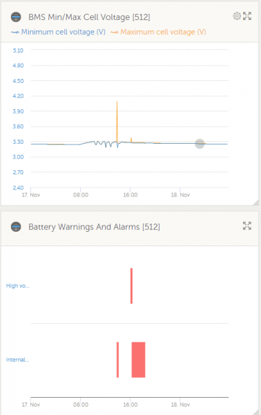

Re: US3000c dotazy nováčka + alarm

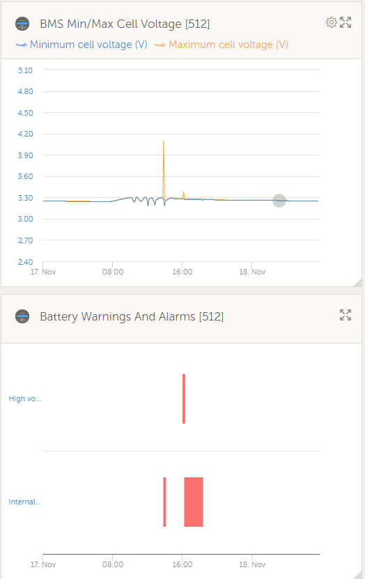

no když si vjedu souvislost alarmu a cell voltage tak ano, má to souvislost
chybu hlásí pouze ta nejnovější baterie a náhodně. Teď třeba už je deset dní klid.

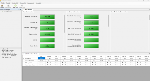

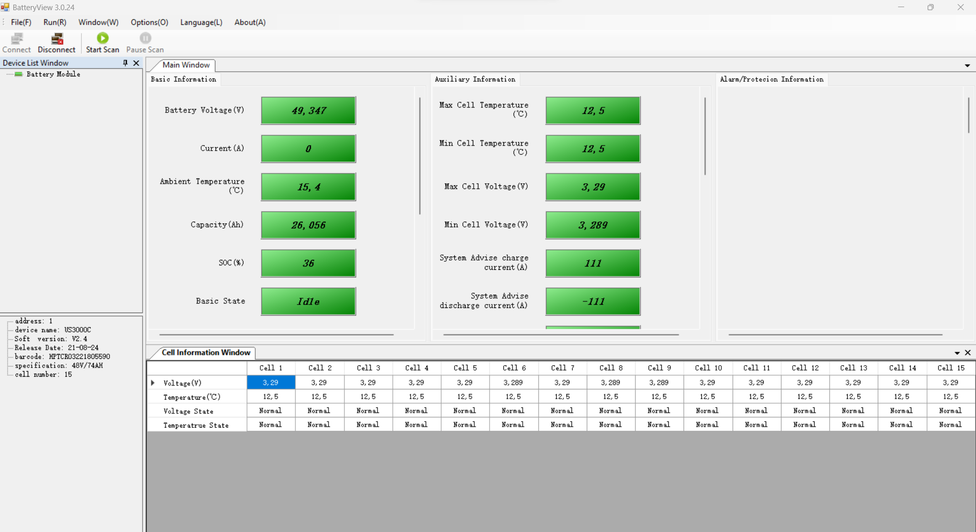

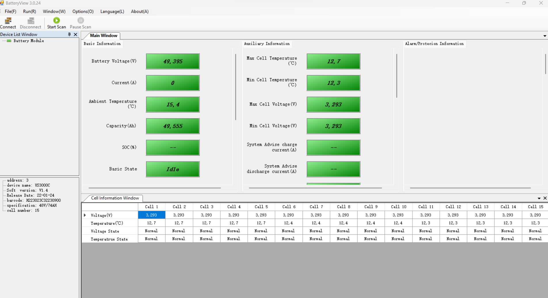

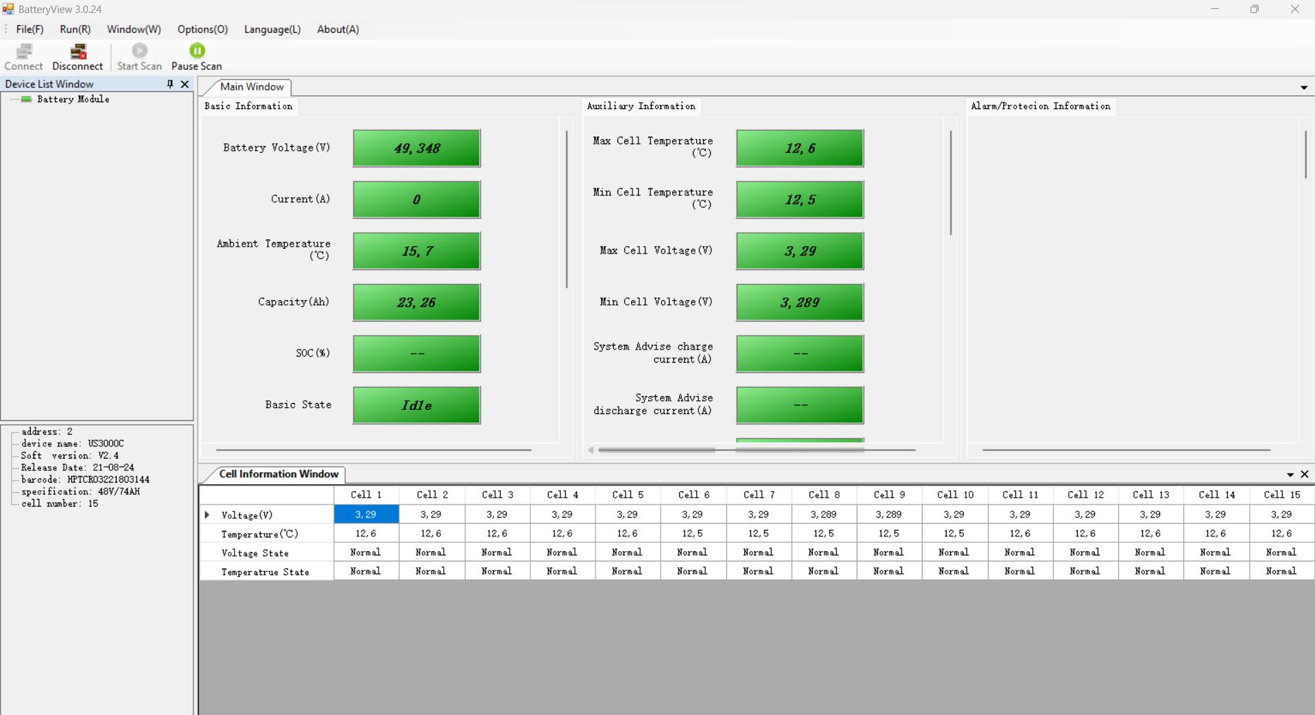

tak se mi podařilo tak nějak připojit přes consoli.
2.slave baterie je ta co mi hlásí alarm, obrázek je za včerejška, protože dnes mi nechtěla komunikovat
Zbylé dvě baterie dnes z rána

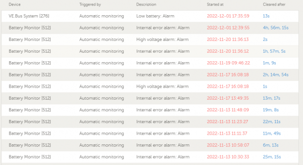

ja tam problem nevidim, celly su zrovnane. urcite neupgradujte fw, konci to na 99% katastrofou. vas problem nebol fw, vas problem bol pridanie packu s inym SOC. sam mam kombinaciu 3000B a 3000C, slapu bez akychkolvek problemov. firmware totalne odlisny.
- alda1
- Příspěvky: 16
- Registrován: úte lis 29, 2022 2:37 pm
- Lokalita: HK
jenomže já tu baterii přidal na konci srpna (19.8.) a alarm tam skáče teď v listopadu a prosinci
- mgx
- Příspěvky: 593
- Reputace:122
- Výkon panelů [Wp]: 30000
- Kapacita baterie [kWh]: 100
- Bydliště: Tatranska Lomnica
no a? Staci ze si sa september-november motal okolo SOC 30-70% a pripad imbalancie clankov vobec nemusel nastat.
Postup si dostal, treba nabit jednotlive packy osobitne a potom to nechat prebalancovat. vymena packov nepomoze je uplne jedno ktory bude master a ktory slave, bude sa to opakovat (ale to zistis).

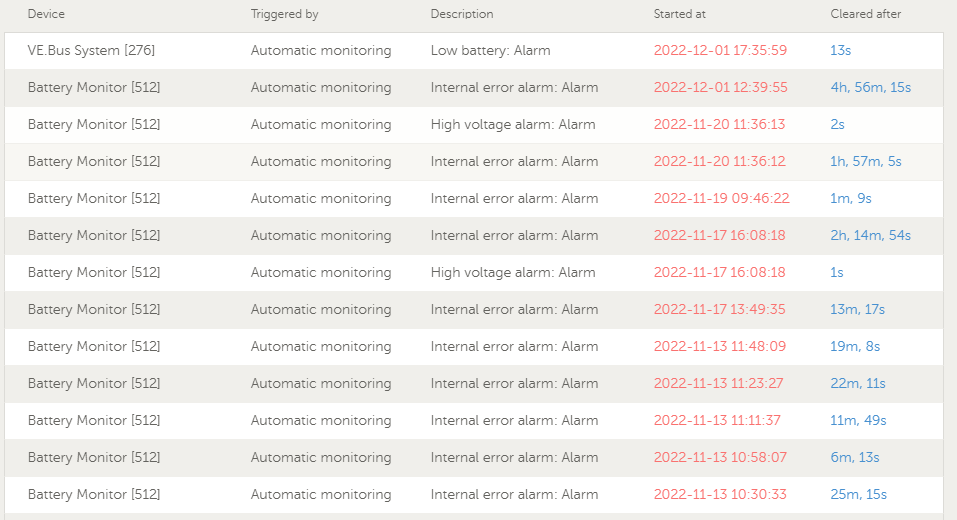

V logu co si dal mas 3 rozlicne chyby, preto ich treba brat ako 3 rozlicne problemy. Vyjadrim sa len k internal error, pretoze dalsie 2 su jasne-nespravny sposob pridania packov.
Tento alarm pochádza priamo z BMS batérie (komunikuje sa prostredníctvom CAN-bus). Venus-GX ho len prenáša. Bit "Battery monitor (512)" (monitor batérie) informuje o zdroji alarmu. BMS v systéme Victron má takmer vždy deviceinstance=512.
V niektorých prípadoch som videl interné alarmy spôsobené nevyváženosťou článkov, ale to bolo u iného výrobcu (rozumej moj domaci Studer) (zaujímavé je, že tento iný výrobca používa rovnakú správu CAN pre alarmy a výstrahy, takže na tom možno niečo je). Zdá sa, že skutočnosť, že krátka doba nabíjania (pri výpadku siete) to vyrieši, súhlasí s týmto pozorovaním: nevyváženosť jednotlivych cellov.
ak nepomoze toto, tak diagnostika pylontech a zadat case na support.
Protokol pylontech tiež nemá špecifický príznak pre nevyváženosť článkov (batérie, ktoré používajú štandardnejšiu správu 0x35A, ho majú), takže to je ďalší dôvod, prečo si myslieť, že by to mohlo byť jadrom problemu na tento alarm.
Zkontroluj 8 a 9 pozici sériového čísla jednotivých baterií, pokud je n té nové E2 nebo C3 a na těch starých je něco jiného, pak se musí updatovat FW minimálně na té nové baterii, je tam nějaká chyba po přechodu na nový chip. Nechal bych to ale na dodavateli tvojí baterky, hrozí i bricknutí BMS.
Více info se dá nalézt tu: https://www.photovoltaikforum.com/threa ... us-system/
- alda1
- Příspěvky: 16
- Lokalita: HK
na nové je C3 a na starých je 22
jinak ten popis v odkazu sedí na můj problém
