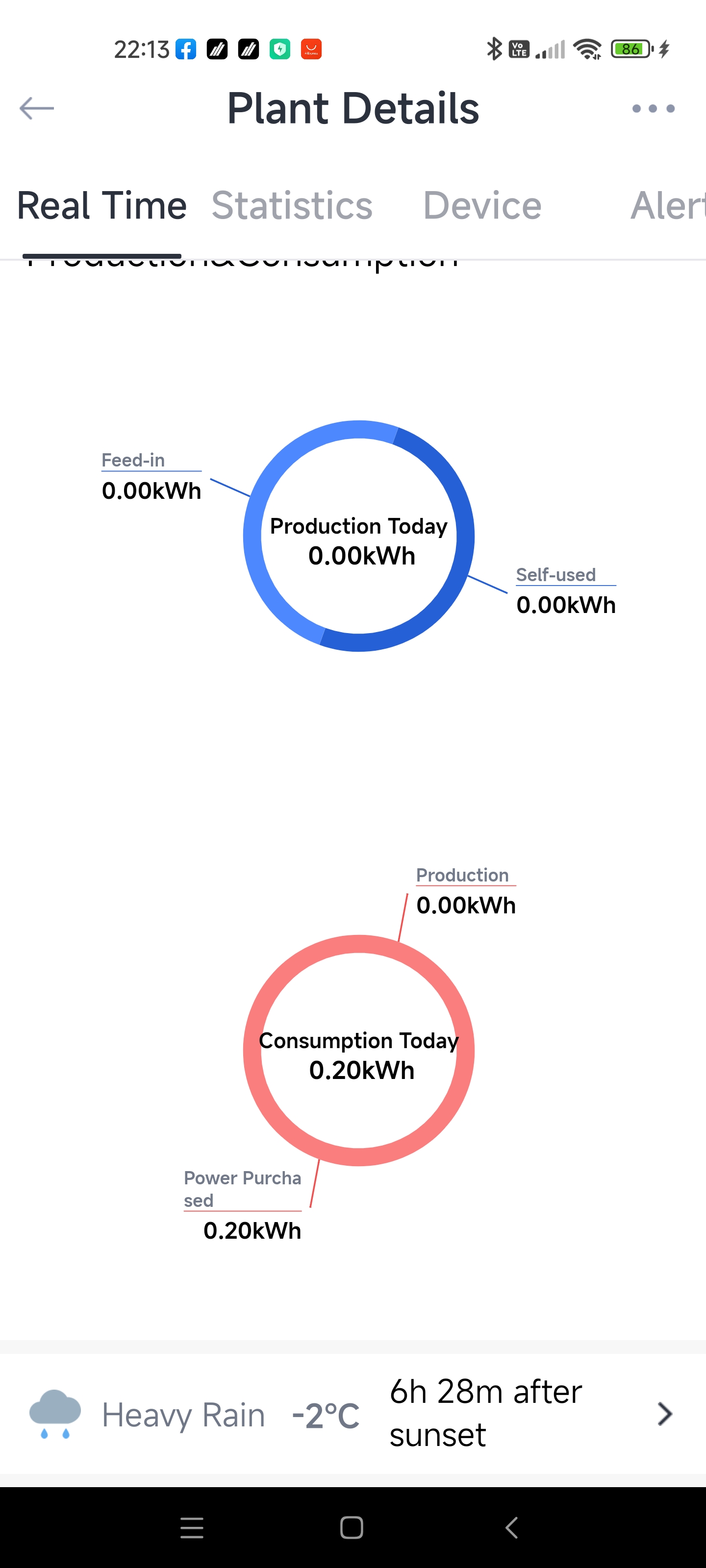

Zdravim
Funguju Vam tieto statistiky lebo mne tieto udaje nezobrazuje korektne nakolko som mal omnoho vacsiu spotrebu ako vyrobu v dany den . Mam 12kw hybrid bez baterie. Vdaka

Momentálně jsem řešil asi totéž, mám vlastní databázi postgres a uložené denní stavy vždy k půlnoci, abych si mohl dělat statistiky. Doteď jsem neměl tool, který by mi toto ukládal do té mojí DB. Nyní jej mám a potřeboval jsem zrekonstruovat data za cca poslední měsíc provozu. Spoléhal jsem na tu jejich aplikaci SOLARMAN.
Všechny parametry seděly perfektně až na jeden a tím byla spotřeba na straně výstupu měniče. Prostě registr "LOAD Consumption" obsahuje jinou honodtu, než jsou sečtené všechny řádky v SOLARMANU.
Měl jsem spotřebu cca 97kWh z registru "LOAD Consumtion", totéž ukazuje i registr v aplikaci. Ale pokud sečtu denní úhrny, tak mi to vyšlo cca 160kWh, tj. o cca 63kWh více než je v registru. Celé to přičítám tomu, že se v té aplikaci promítá i spotřeba měniče a v registru "LOAD Consumtion" (dodávka měničem do baráku) nikoli.
Spotřeba měniče pak vychází dle měření měničem na cca 2kWh denně, což +/- souhlasí. Měřil jsem to multimetrem a spotřeba z baterie v ostrovním módu (grid je odpojen stykačem) je cca 1.5A v klidu, tj. nějakých 80W, za den pak 1.9kWh. Měnič sám měří na malých proudech o něco více než je skutečnost. Mám model 12kW.

Aj mne to odpisali dokonca sa aj pripojili na dialku do menica upgradli fw sw aj neviem co este ale potom prisla odpoved ze menic zapisuje do statistiky kupenej enrgie iba tu ktora presla cez load port lebo ze menic nevie kolko energie odobral pre grid port. Naco tam su potom cievky na merianie na kazdu fazu mi uz neodpovedali.
