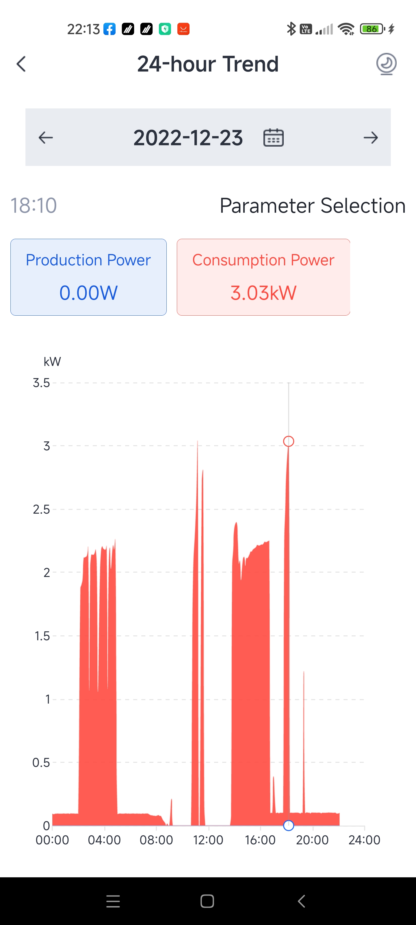

Zdravim
Funguju Vam tieto statistiky lebo mne tieto udaje nezobrazuje korektne nakolko som mal omnoho vacsiu spotrebu ako vyrobu v dany den . Mam 12kw hybrid bez baterie. Vdaka

Momentálně jsem řešil asi totéž, mám vlastní databázi postgres a uložené denní stavy vždy k půlnoci, abych si mohl dělat statistiky. Doteď jsem neměl tool, který by mi toto ukládal do té mojí DB. Nyní jej mám a potřeboval jsem zrekonstruovat data za cca poslední měsíc provozu. Spoléhal jsem na tu jejich aplikaci SOLARMAN.
Všechny parametry seděly perfektně až na jeden a tím byla spotřeba na straně výstupu měniče. Prostě registr "LOAD Consumption" obsahuje jinou honodtu, než jsou sečtené všechny řádky v SOLARMANU.
Měl jsem spotřebu cca 97kWh z registru "LOAD Consumtion", totéž ukazuje i registr v aplikaci. Ale pokud sečtu denní úhrny, tak mi to vyšlo cca 160kWh, tj. o cca 63kWh více než je v registru. Celé to přičítám tomu, že se v té aplikaci promítá i spotřeba měniče a v registru "LOAD Consumtion" (dodávka měničem do baráku) nikoli.
Spotřeba měniče pak vychází dle měření měničem na cca 2kWh denně, což +/- souhlasí. Měřil jsem to multimetrem a spotřeba z baterie v ostrovním módu (grid je odpojen stykačem) je cca 1.5A v klidu, tj. nějakých 80W, za den pak 1.9kWh. Měnič sám měří na malých proudech o něco více než je skutečnost. Mám model 12kW.
