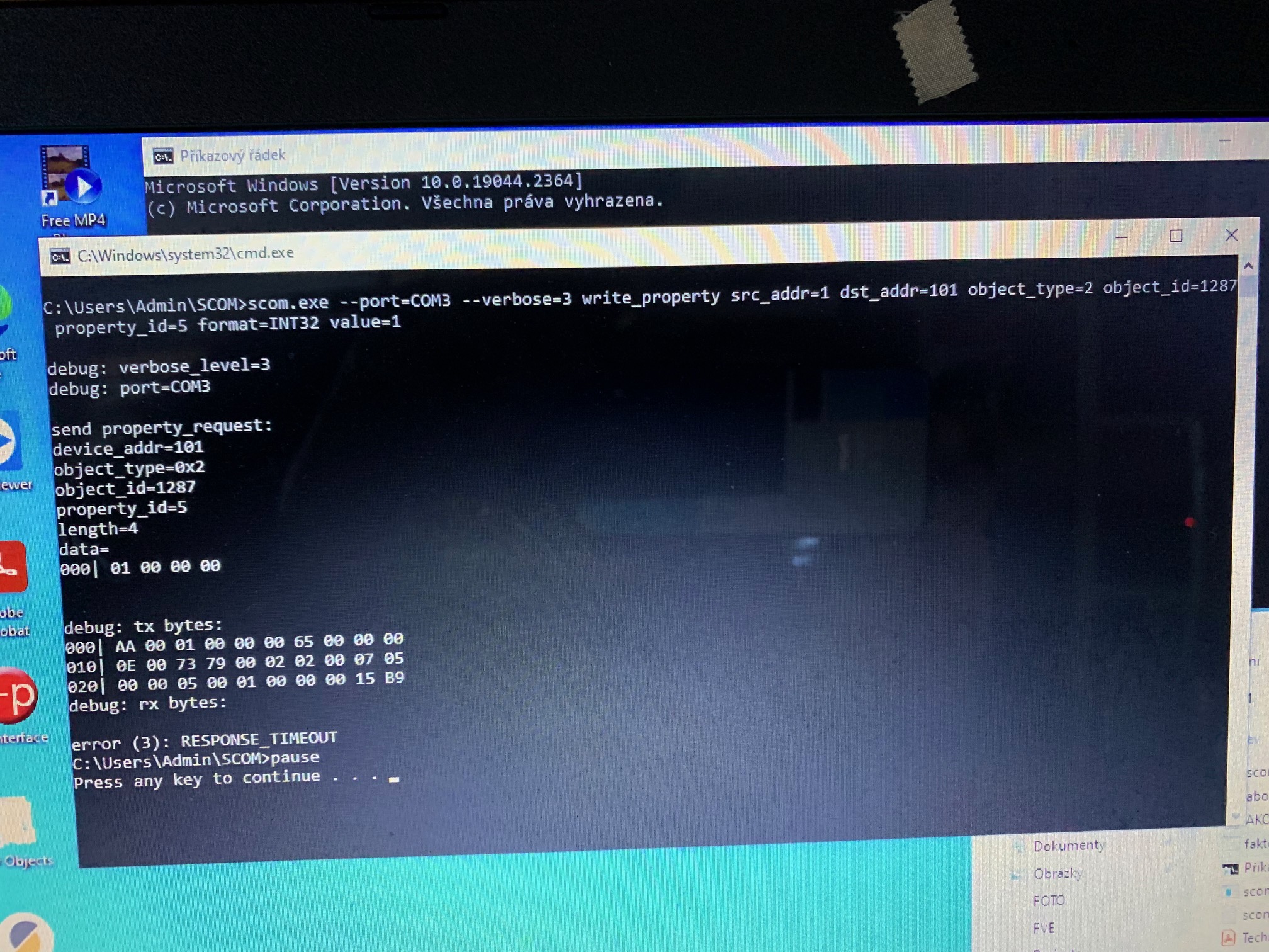

Tak mé trápení pokračuje. nedaří se mi tovární reset 1287 pomocí SCOM.
propojil jsem PC <> Xcom-232i napřímo kabelem a zadal příkaz. výsledek viz.foto nezdá se mi to jako korektní průběh, netuší někdo co je to za chybu.
Bez továrního resetu, nechci začít nastavovat FVE.

bud nespravny kabel (to co si poslal neni OK, nemozu byt zapojene len 3 zily) alebo problem s CH340.
Treba pouzit kabel s plnou signalizaciou RS232 (idealne do 50cm) a FTDI chip (original, nie klon!). poslal som ti link kde to v CZ kupis.

Takže mé trápení s továrním resetem 1287 pomocí SCOM, je ukončeno s negativním výsledkem. Závěr je, že moje PC má nějaký problém. Nicméně uživatel mgx projevil neskutečnou dávku trpělivosti a snahy mi pomoct, za což mu ještě jednou díky. Na závěr udělal kontrolu stavu parametrů mé aktuální instalace s konstatováním, že všechny (až na dvě výjimky) se jeví být v továrním nastavení. Věřím mu a příležitostně přeinstaluju své PC, snad to pomůže.
