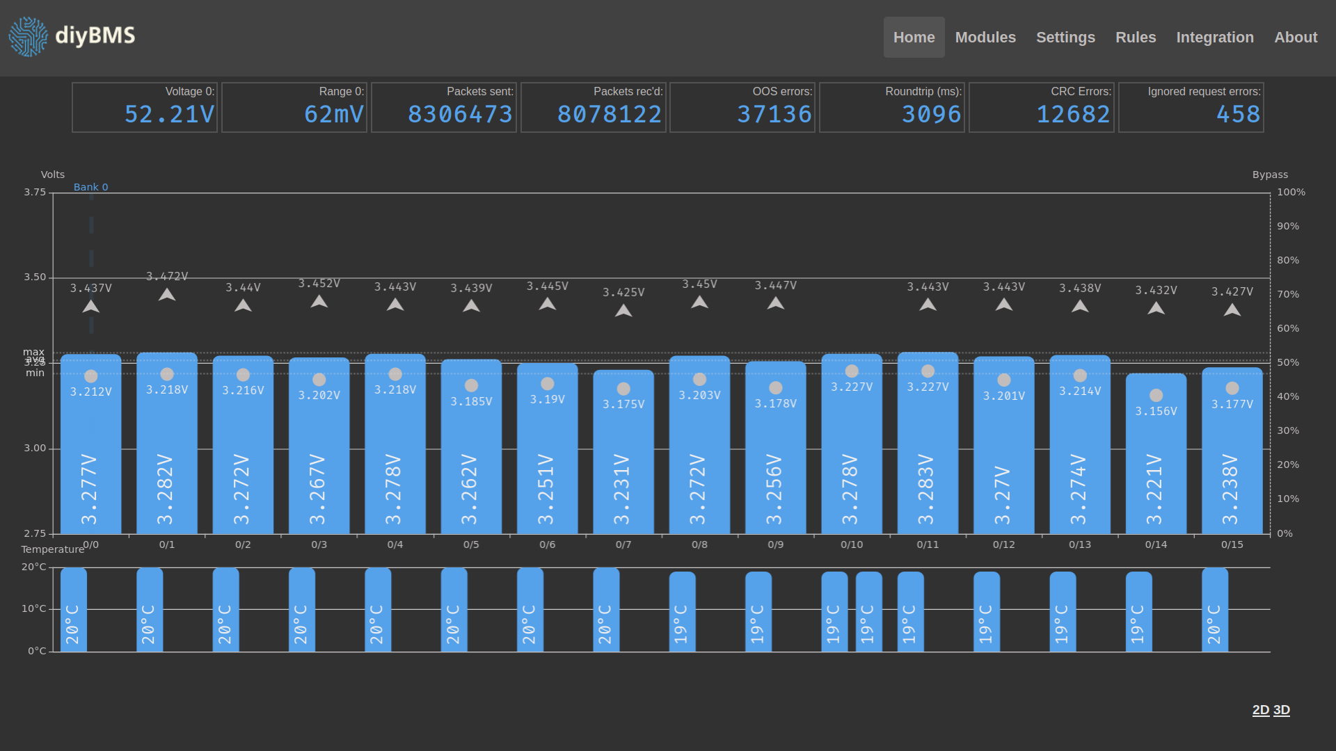

doporučuju moc neřešit pokles 0 0.7V při odběru skoro 0.5C Obvykle největší vliv mají přechodový odpory na článcích. Raděj se zaměř na napětí jednotlivých článků. tady máš třeba 15 let starý články, momentálně 30% SOC, odběr cca 0.2C
už začíná být vidět, že článek 14 půjde první, o tom není žádná. Ale za chvilku se dopeče buchta do prejtu, napětí se srovní na skoro 3.3V na všech a nebude do rána co řešit, ranní čaj to možná stáhne až na 3.1V na to jednom článku. Napětí celé baterky ti toho moc o stavu článků neřekne...tady jenom pro srovnání "nový" winstony tuším z r. 2017
při podobným odběru a SOC. Celkový napětí je stejný, tj nic neříkající údaj.
Ještě se mrkni na ty údaje u šipek u jednotlivých článků: tj jakáý tam bylo v poslední době nejvyšší napětí. Na staré baterce je vidět, že ani 2A balancer neudržel 3.45V na všech článcích, na "nové" to není problém ani pro 1.5A balancery. Jo a ty údaje u teček je nejnižší napětí v posledních dnech. Asi není moc co dodávat.

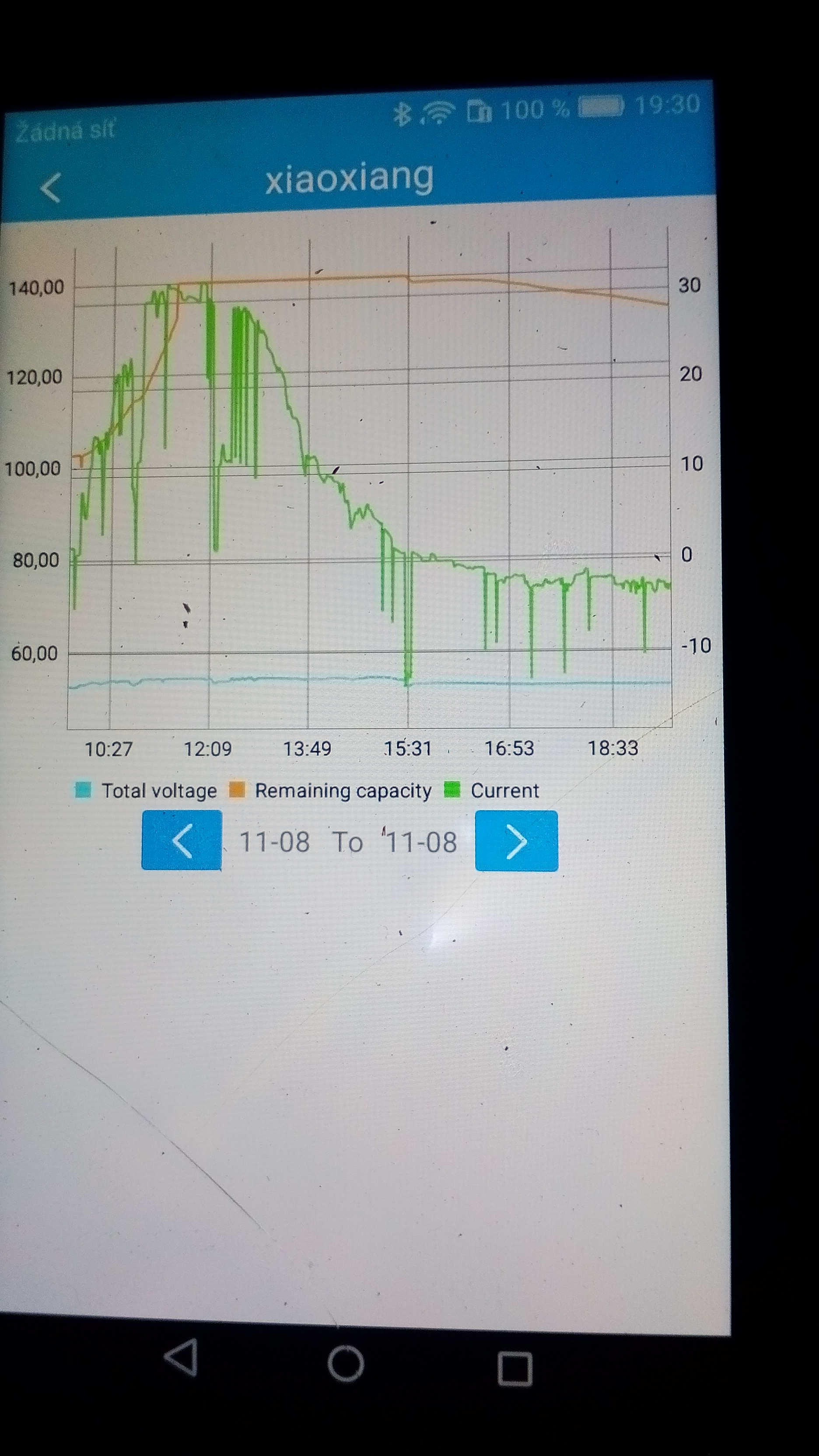

Také mám BMS od JBD a to 100 Ah.
Zobrazuje i malý protékající proud v desetinách Ampér, co jsem schopen měřit tak to vcelku sedí, pro mé potřeby by to stačilo, ale SOC je úplně mimo což je škoda.
Podle grafu z BMS je v 11 hodin SOC 100% ale do baterie stále teče 30A, navíc když to co do baterie nateklo sečtu (cca100Ah), nemohla být na začátku na 70% SOC, ale spíše na 30% což by sedělo s napětím článku v zátěži. Jinak by proud spadl k nule a nedělal dál tvar kopce nebo se pletu? Ten propad ve 12 hodin je pračka.
