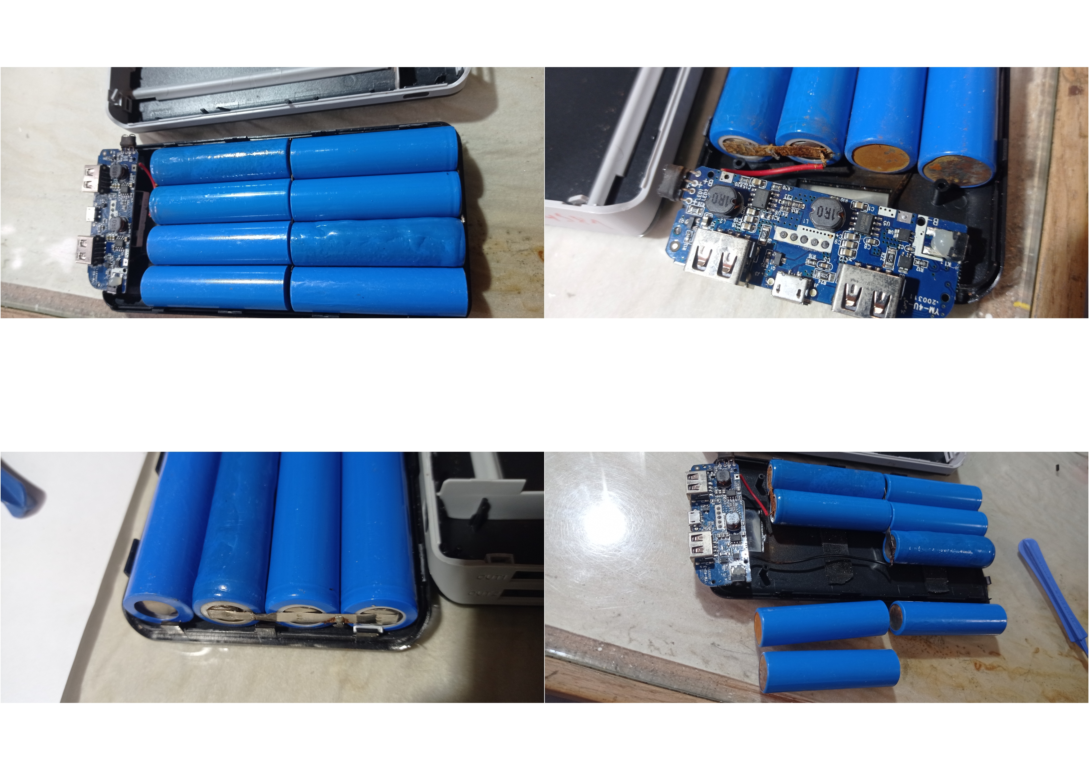

Zas jsem se nechal nachytat. Děcka potřebují další powerbanku, protože jsou často mimo naší elektrárnu a bez funkčného mobilu by nepřežily. Tak jsem neodolal a objednal z Číny od obchodníka https://www.aliexpress.com/store/1100372004 i když jsem se zařekl, že nakupovat budu jen od těch, kteří fungují dostatečně dlouho, aby se projevilo i jejich hodnocení.
Powerbanka přišla úplně vybitá. Nabíjení šlo jen proudem 0.8 A, tak jsem předpokládal, že pro 30 000 mAh to bude nějaký den trvat. Vešlo se do ní jen 4 000 mAh. Po rozebrání vidím všechny články rezavé, na dvou nafouklý obal s elektrolytem a tři články vůbec nezapojené. Některé "články" byly naplněny pískem. Elektronika měla podporovat rychlonabíjení, ale byly tam normální čipy pro nabíjení 5V/2.1A. Prodejci jsem dal dva dny na reakci - přečetl si to, ale nereagoval.
Na Ali jsem otevřel spor a během dvou hodin dostal výsledek s tím, že vracejí peníze.

Počítám, že tam dám normální 18650 články a bude to fungovat jako normální (pomalá) nabíječka. V tom fejku byly funkční 3 články, každý s mizernou kapacitou 900 mAh. Pokud budou držet, tak snad do nějaké baterky. V některých baterkách takový článek celkem pasuje náhradou za tři články AAA v takové kleci.

to RVA: proto na ALI kupuju prázdný krabičky, a články si do toho naskládám svoje. Pak vím, co od toho můžu čekat. To jsem to dopracovali. SDOufám, žes číňana aspoň pěkně počastoval při hodnocení zboží.

To víš, že výjimečný zážitek ocením. Ale koukám, že je nás na druhé straně víc s podobnou zkušeností: https://www.aliexpress.com/item/1005004251159447.html
Nechal jsem se nachytat na rychlonabíjení - to ty prázdné krabičky nemají. Ale nakonec jsem na tom lépe - mám tu krabičku zadarmo, k tomu polomrtvé články a trochu písku do malty.

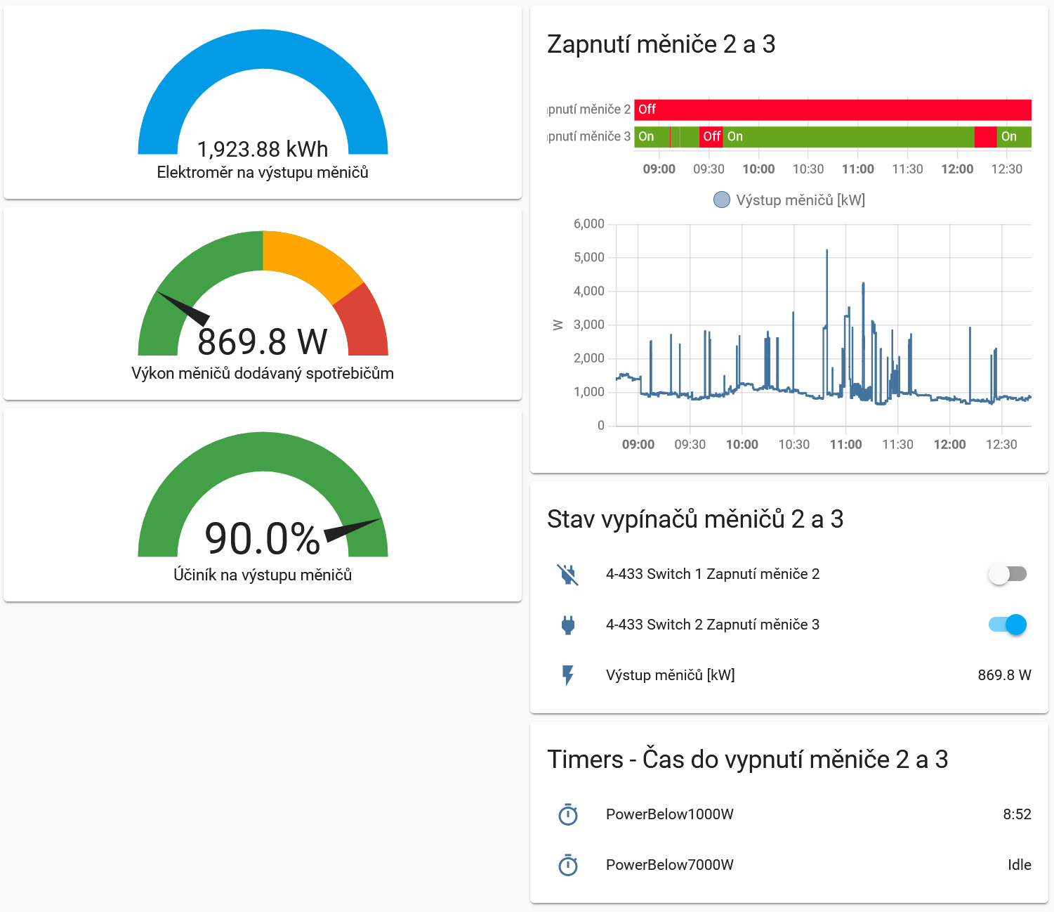

Jako vždy když se blíží zima, je elektřiny málo a hledá se, kde bezbolestně ušetřit. Mám 3 měniče paralelně a pokud to není potřeba, dají se uspávat. Je to řízeno z HomeAssistant. V obou slave měničích jsem k vypínači paralelně připájel dvoukablík, kterým mohu pomocí spínacích kontaktů na wifi relé měniče vypínat. Zvolil jsem paralelní připojení k vypínači, aby se v případě, že automatizace nepoběží, daly měniče zapnout jejich vypínačem.
Wifi relé (pro mě zázrak techniky - dá se ovládat tlačítky, přes wifi, přes RF 433 MHz, přes BT): Zapínání a vypínání měničů je nastaveno tak, aby se nezapínaly často a zapínají se s předstihem (už při nižším výkonu), aby měly čas se spustit a nedošlo k přetížení běžícího měniče.
Master měnič běží stále.
Slave 3 se zapne pokud výkon překročí 1000 W a vypne se, pokud po dobu 30 minut výkon nepřekročí 1000 W.
Slave 2 se zapne pokud výkon překročí 7000 W a vypne se, pokud po dobu 10 minut výkon nepřekročí 7000 W. Na záznamu vidím, že v posledních 4 hodinách byl měnič 2 stále vypnutý, měnič 3 byl většinou zapnutý. A pokud výkon nepřekročí 1000 W, za 8:52 se vypne.

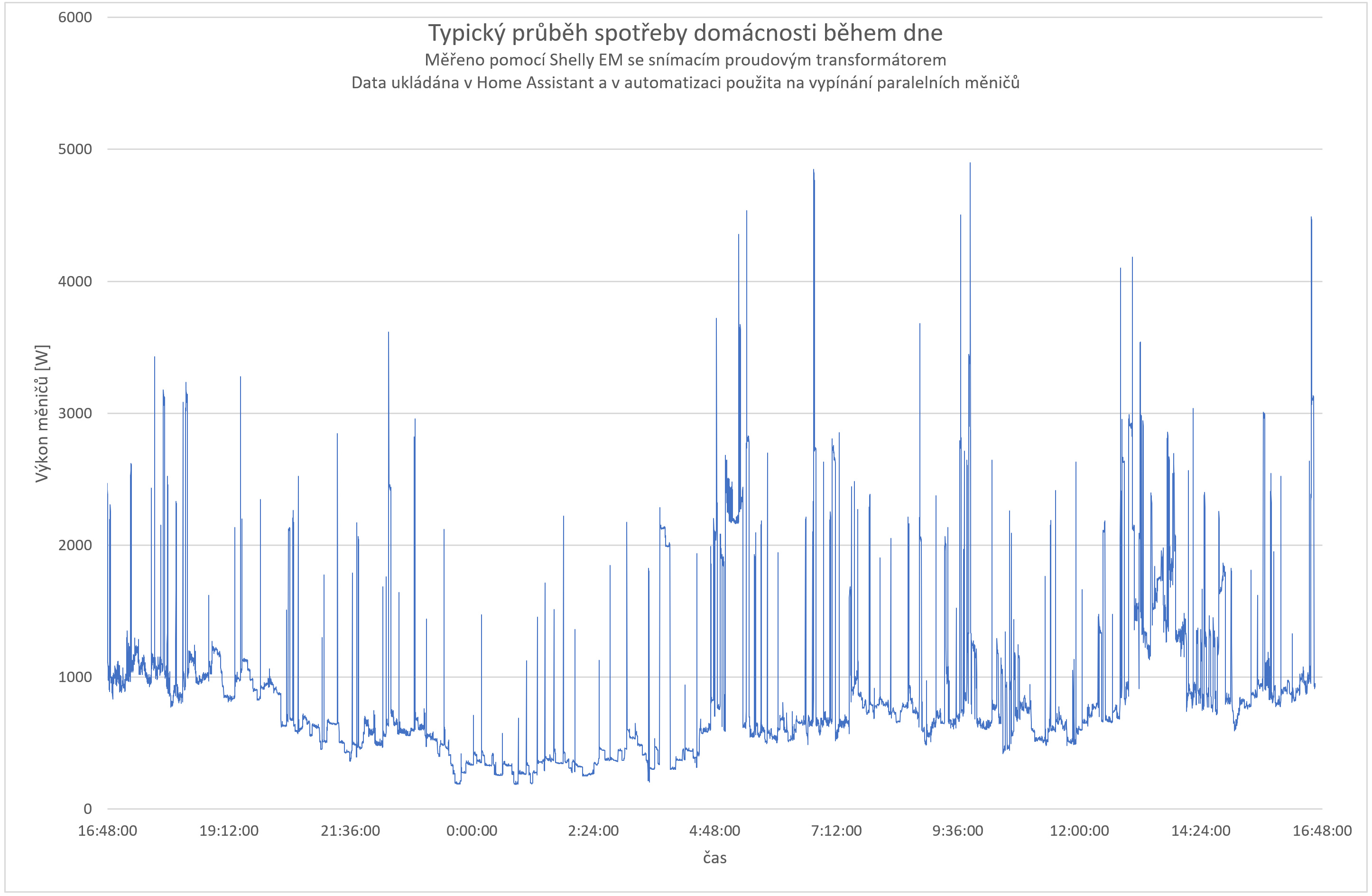

Paralelní měniče nemusí stále běžet, ale při menší spotřebě se dají některé vypínat a tím se v zimě ušetří nějaká energie. Na druhou stranu asi není pro měnič dobré, když se často zapíná a vypíná.
Z typického průběhu spotřeby domácnosti proto hledám optimální nastavení Ty krátké vysoké píky jsou od zapínání mrazáků a lednic, popřípadě dalších spotřebičů a kvůli nim by se další měnič snad ani nemusel zapínat, protože než naběhne, spotřeba je opět nízká. Na takových datech provádím simulace různých nastavení tří parametrů -
1. výkon, při kterém se zapíná další měnič
2. minimální doba, po kterou takto zapnutý měnič poběží (když už naskočil, tak ho hned nevypnu)
3. doba, po kterou takový pík trvá - krátkodobé přetížení měnič zvládne, trvá-li déle, měl by už naskočit další měnič.
A samozřejmě je potřeba být dostatečně konzervativní, protože jeden výpadek zabolí podstatně víc, než 100x zbytečně sepnutý měnič.
Výsledek pak může vypadat nějak takto - spínací hranice je nastavena na 2000 W, ale na některé píky systém nereaguje a další měnič nezapne. Zapne až při delším překročení meze v 17:35:
