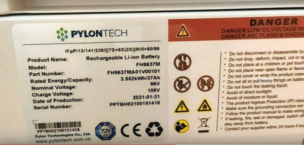

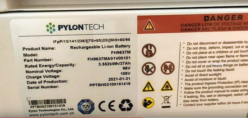

V nabídce FVE mi nabízejí tuto baterii. Můj požadavek byt LiFePo4.
Napohled tedy ok, všechny e-shopy tvrdí že je LiFePo4. Ale je to skutečně tak?
Když však kouknu na technický list u výrobce FORCE H2 sekce PDF Download, tak tam chemii baterek neuvádí. Není ani jinde v popisu na jejich webu. Kde je tedy jistota že se jedná o LiFePo4?
V obsáhlejším návodu k obsluze je občas zmíněno "Li-iron (LFP)" nebo i "Li-ion(LFP)".
Vrtá mi to hlavou a tak jsem hledal na webu a podle unboxing videa jsem našel štítky přímo na baterce.
No a jak vidíte na štítku je nápis Li-ion Battery: Obávám se aby to v reálu nebyly obyčejné Li-ionky.
Dík za případné uklidnění

Byl bych v klidu. Nominální napětí je 96V a to je čistě dělitelné jen 3,2 V, bude tam 30 článků v sérii. A vzhledem k nabíjecímu napětí 108 V je to určitě lifepo, to vychází na 3,6 V na článek. U ternárního lithia by byl ten rozdíl mezi jmenovitým a nabíjecím napětím výrazně větší.

Taky mě to ze začátku donutilo dát nad ní hasící balon
, Ale v návodu přes čínský překladač píšou "Li-iron LFP" , takže LFP-ok .Lithium je ve všech ne tak proč běžným uživatelům motat hlavy
