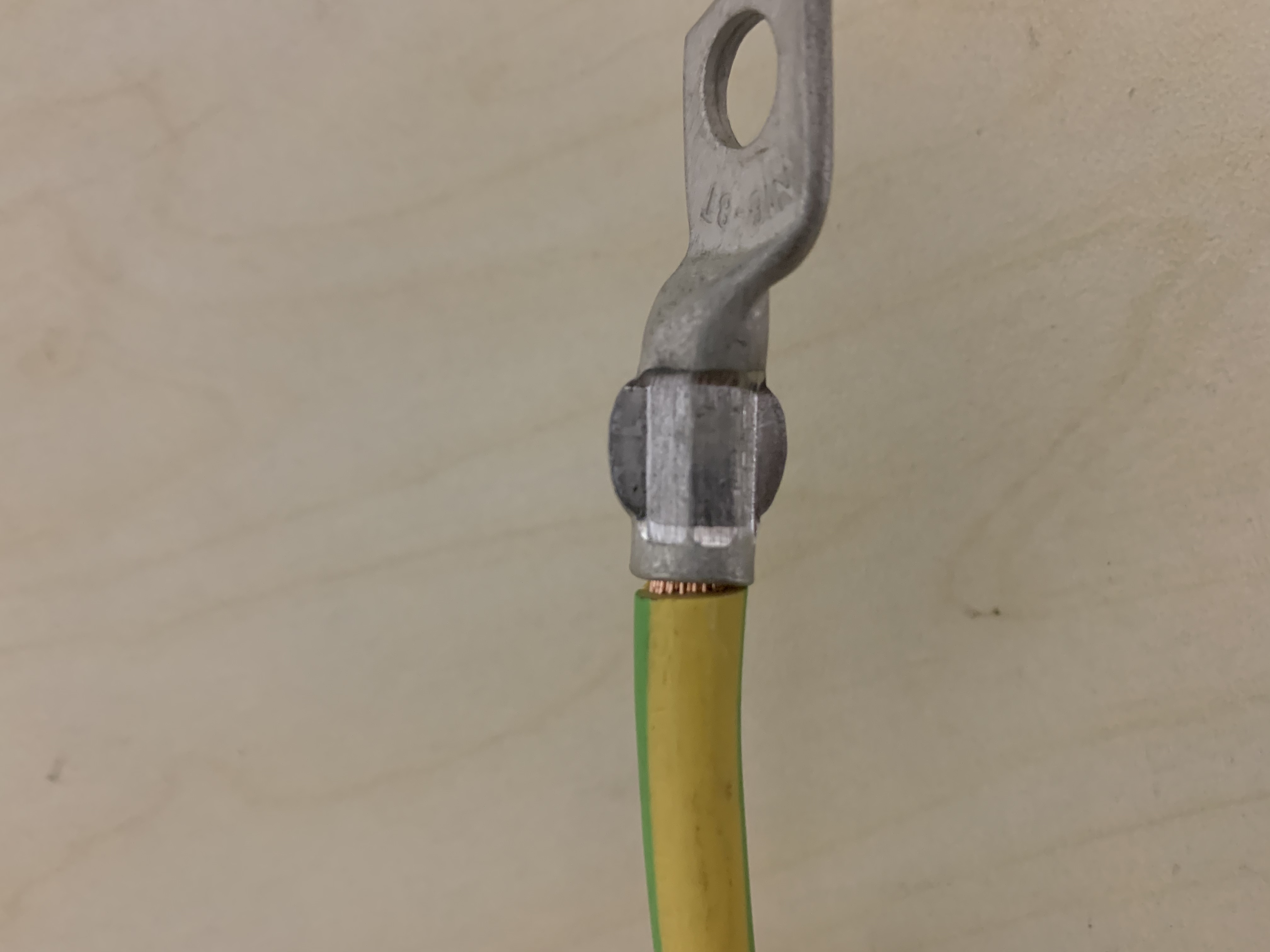

Zdravím kdo používá tyto kleště YATO YT-22862 měl bych dotaz zda lisujete až na doraz čelistí k sobě? Přijde mi že to oka GPH mačká až moc a v místě dělení čelistí vznikne tenký praporek od lisování.

Lisoval jsem jak máš na fotce.Pod 25mm2 jsem přelisek lehce odštípnul a fouknul přes to smrštovací bužirku.(Což byl hlavni důvod to odstřihnout) U větších jsem to potočil a přelisek zalisoval zpět, ale tam se to zase tak nerozlezlo. Zda je to košer netušim, drží to pevně,nikde nic nehřeje.Za mě dobrý.

Je to normální stav, většinou to jde ulomit kombinačkama.
To dvojité lisování jsem u těch větších zkoušel také, ale nakonec jsem se na to vyprdnul a zpacifikuji to blitzkama.
Komu to jo extra vadí, tak může vzít pilníček a zapilovat to.

Mám ty pneu kleště z Hadexu, před chvilkou jsem zkoušel lisovat cu oka na 16 a 35 mm2 Hi-flex kabel, u 16-ky je to prolisované dobře, u 35 mm2 se mi to zdálo málo, tak jsem to přelisoval znovu ale kleštinami 25 mm2 a je to ok, u obou byl ten malý přetok materiálu z oka, který se dal lehce odstranit.

Ahoj, to ze jsi to prelisoval mensim je jasne, ze bude pretok a to dost velky mi tak 1mm na kazdou stranu.FRSO píše:Mám ty pneu kleště z Hadexu, před chvilkou jsem zkoušel lisovat cu oka na 16 a 35 mm2 Hi-flex kabel, u 16-ky je to prolisované dobře, u 35 mm2 se mi to zdálo málo, tak jsem to přelisoval znovu ale kleštinami 25 mm2 a je to ok, u obou byl ten malý přetok materiálu z oka, který se dal lehce odstranit.
Pretok by nemel skoro vubec byt, pokud to bude jako tady na prvni fotce a obrousis to, hrozi ze se probrousis na spoj, ktery take vytekl bokem a pak vznikne prasklinka (nepujde videt).
Ale je to na vas hosi.

Já jak to začne dělat přetok kleště povoluji a pootočím a furt dokola a nakonec je to bez a drží fest. Nemá smysl tam tu 25tku jet na max, když je to 35tka kabel i oko. Jen aby to lépe drželo.
