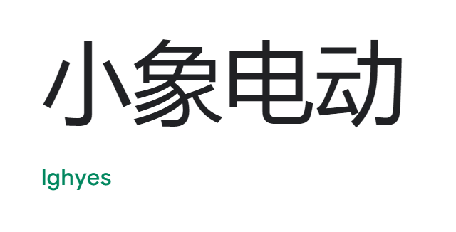

Za by to byla tahle? https://play.google.com/store/apps/deta ... n_US&gl=US
Prece jenom neumim tak dobre cist cinsky. PS: hodnoceni 2.8 z 5

Ta také. Já používám Carplounge. Napište to do vyhledávače
