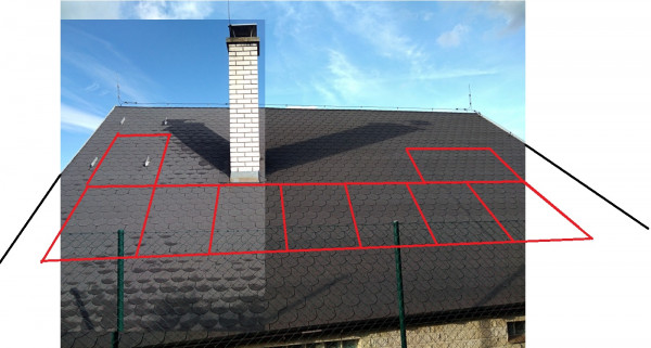

Zkusil jsem to hodit do Windows-CADu (Malování
) a dalo by se tam nahodit i 9 panelů. Muselo by se to rozhodit podle zkutečných rozměrů střechy a stínů. Já po své asfaltové střeše dával oblázky a fotil v průběhu jara v různé časy, jak chodily stíny a podle toho rozhodil panely. Možná se to zdá, ale přepanelování (hlavně v tomto období) se opravdu hodí a v létě to holt bude navíc, popřípadě na zimu všech 9 panelů dát sériově na OPL a v létě jet 7 na OPL a 2 na nějakého Axperta, aby bylo trochu šťávy na TV večer a světlo
Napětí na 9 panelech při -20°C a plném osvitu, tj. 1000W/m2 vychází 407,9Voc, což třeba BEL zkousne (je do 430V) ale OPL 9AC3 je do 400V, ale odolnost proti přepětí 450V (nevím co je tím myšleno?). Navíc při sklonu střechy 30° je to v zimním období výhoda, protože i kdyby bylo -20°C a absolutně čistá obloha, tak by musely mít panely v zimě sklon 75°, aby dopadlá energie byla 1000W/m2, takhle to bude spíše méně a v létě to zase nehrozí, protože panely budou horké a i kdyby bylo slunce za mraky a hned se vylouplo a začalo pražit, tak -20°C v červenci bude asi těžko a do 400Voc se to v klidu vleze.

Ja hlasujem za 8 panelov pod komín pekne vedľa seba a ak by plot robil problémy tak by som ho kludne skrátil o pol metra.

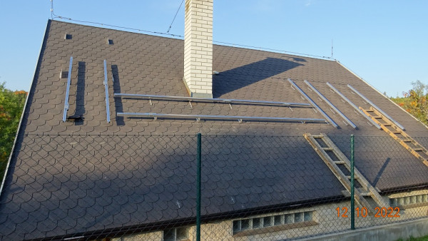

Díky za vaše příspěvky a návrhy. Přiložená fotka je z 12.10. 16,00 seč. Stín stromů na horizontu už pěkně vylejzá. Zvolil jsem proto vodorovné uspořádání 5-ti těsně pod komínem a nad ně 1 zleva a 2 zprava. I tak 11. 12. a 1. 2. měsíc budou ve stínu. Co nadělám, kopec neodkopu
Jak dopadne temperace chaty uvidíme, třeba to vevnitř pod 0 nesleze (nutnost vypouštění vody atd.).

Skusil by som cez zimu porozmyslat nad tym kominom.
mal som rovnaku situaciu, nakoniec som komin zbural a postavil na severnej strane strechy.
