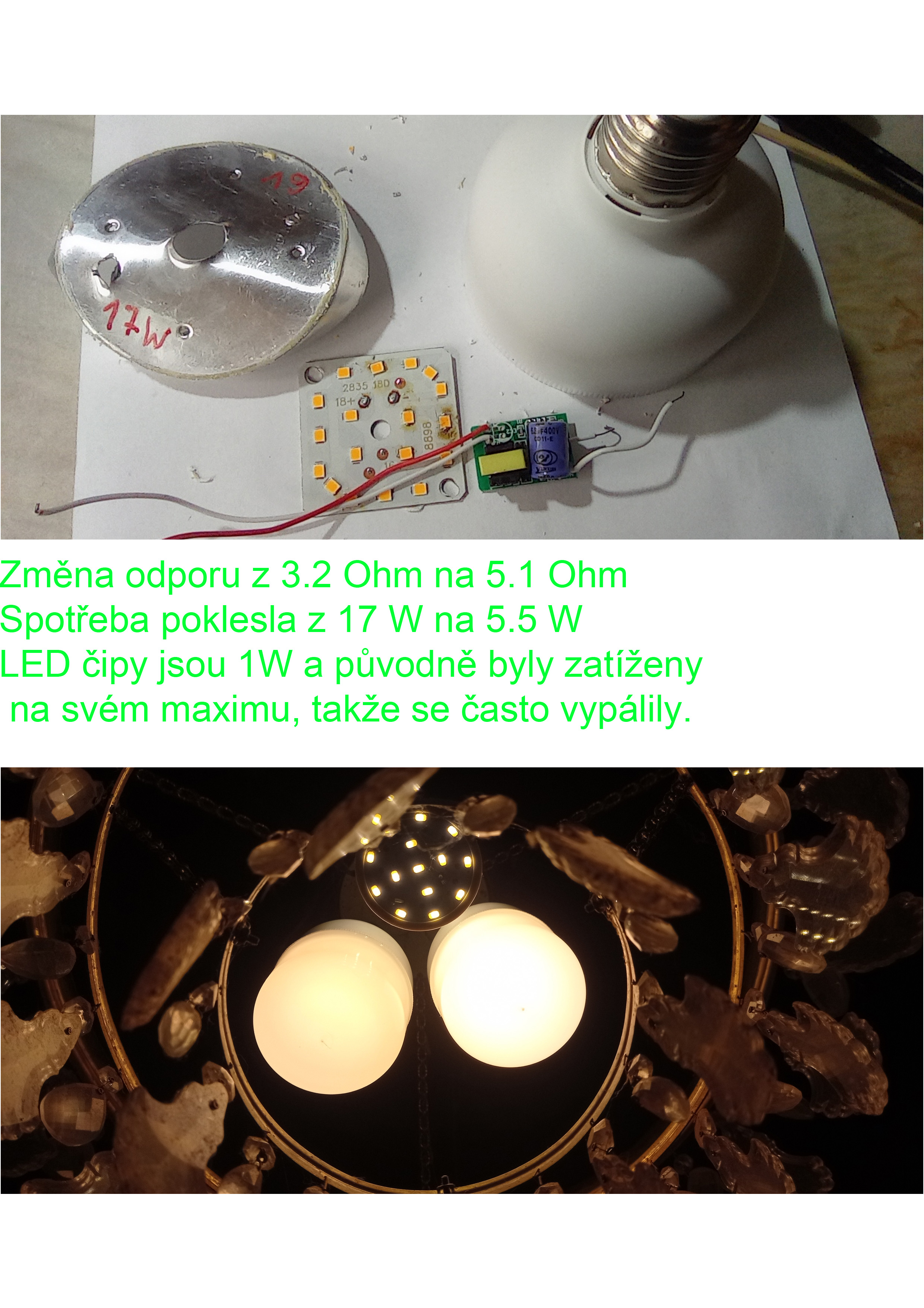

Neřešil někdo náhodou úpravu proudového zdroje pro LED? Dost často musím vyměňovat některý LED chip v osvětlení. Chytráci v Číně totiž vycházejí z toho, že když je čip na max. 150 (100, 50, 20) mA, tak jeho zdroj musí být právě na tento max. proud. A pak se stane, že některý čip odejde na přehřátí. Mám doma už celkem širokou zásobu čipů různých rozměrů i proudových zatížení, ale raději bych zasáhl do proudového zdroje a tam vyměnil klíčovou součástku (odpor?) a mírně snížil proud. Nedělal to někdo? Zhruba kam zasáhnout?

Tak jsem se nechal inspirovat a jednu LED upravil změnou odporu. Spotřeba klesla z 17 W na 5.5 W, tak uvidím, jestli tady budu muset měnit nějaký čip. Pro srovnání jsem to dal do nějakého svítidla, kde to je vedle neupraveného světla + LED tvaru corn. Subjektivně ten rozdíl není tak velký, přece jen intenzitu světla vnímáme logaritmicky.

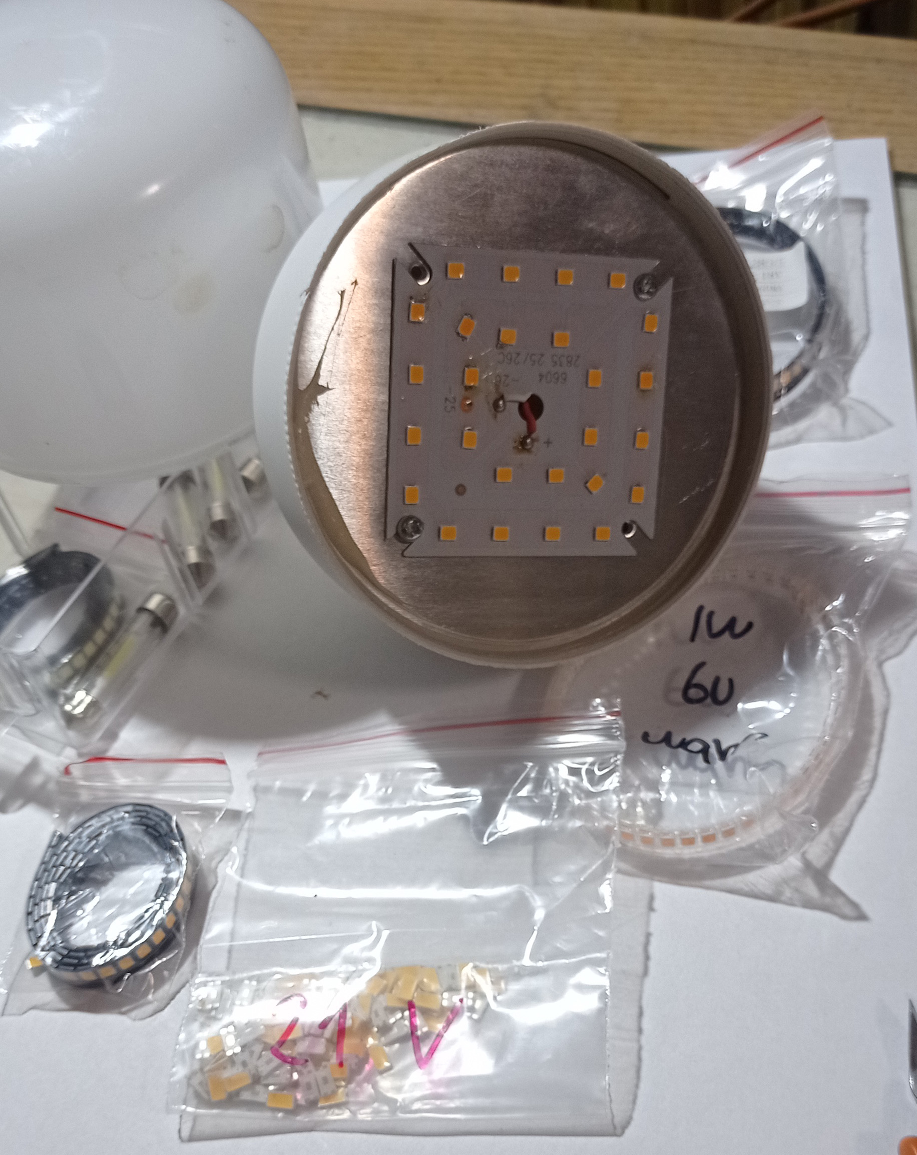

Tak jsem upravil ještě jedno stejné světlo, kde jsem po výměně vypáleného čipu změnil odpor na 4.3 Ohm, čímž spotřeba poklesla z 17 na 8.2 W.
