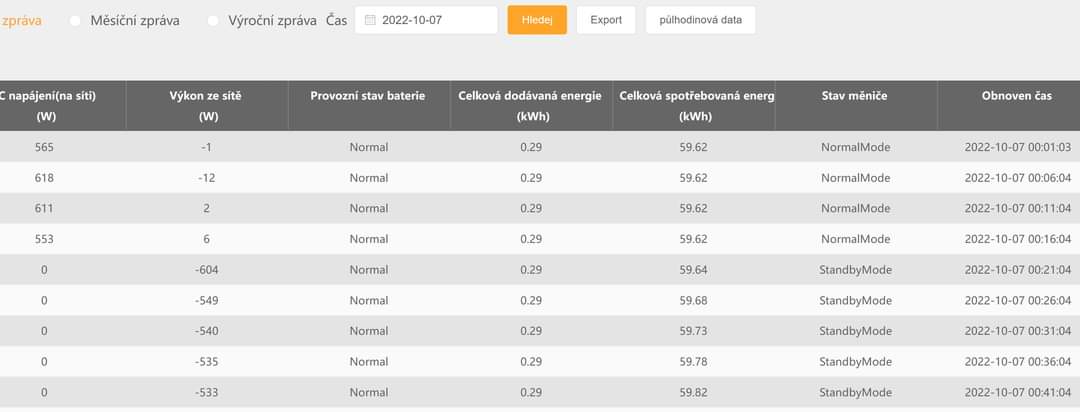

Lze ve střídači nějak nastavit prahové hodnoty pro standby režim? Střídač se mi v noci samovolně přepíná do standby i při odběru 500W, baterie je přitom nabitá. Je to v pořádku, nebo je třeba někde něco změnit?

Řeším teď to samé a myslím si, že tohle je důvod:
Podstatná je ta poslední věta. Mně to přesně odpovídá. Omylem se mi v noci při přepnutí na levný tarif začal ohřívat bojler z baterie a když baterie klesla na nastavené SOC 10%, začal se bojler ohřívat ze sítě. Přesně v tu chvíli se měnič přepnul do "idle módu". Když se ráno začaly panely vyrábět, tak se měnič přepnul zpět do normálního režimu.Self-use
3) Solární energie je nedostupná a baterie potřebuje nabít: spotřeba se vykryje ze sítě a ze sítě se též může dobíjet baterie.
FV = 0, síť → zátěž + baterie
Baterie je nabitá: spotřeba se primárně vykryje z baterie. Není-li energie v baterie dostatek, zbývající spotřeba se dokryje ze sítě. Měnič přejde do úsporného režimu.

Mám podobný problém jako zde jeden diskutující. Elektrárnu mám zprovozněnou teprve druhý den, ještě nemám vyřízené připojení od EGD a jsou tedy zakázané přetoky do sítě EGD.
V noci mi na měniči (Solax X3 Hybrid 8.0 G4) začne blikat modrá dioda, která v normálním režimu svítí trvale. Na displei měniče se objeví "Standby" a ani při plně nabité baterii nedodáva do domácí sítě nic. Veškerá spotřeba se kryje ze sítě EGD.
Dále mi měnič na displei i aplikace Solaxcloud ukazuje nereálné zatížení domácí sítě, zkoušeno a sledováno při zapnutí více spotřebičů.. navíc aplikace vůbec neukazuje spotřebu ze sítě EGD, ale reálně tam samozřejmně spotřeba je - sledováno na elektroměru. Vůbec mám pocit (podle aplikace), že soláry pouze nabíjejí baterii, pokud je baterie nabitá najednou je výkon celé elektrárny velmi nízký. Systém je nastaven v režimu Self-use. Instalace FVE 5,85, baterie Triple Power T58 (11,6 kWh)

Takže navazuji na svůj příspěvěk. Problém byl v nějaké chybě měřiče (mám tam CHINT Smartmeter), byl špatně zapojený nebo tak něco, takže měl špatné údaje a tím pádem měnič nepracoval podle požadavků sítě...

Dobrý den. Řeším stejný problém (při malých odběrech jde energie jde ze sítě, i když je baterie plně nabitá) a tak jsem se chtěl zeptat na podrobnosti.seltudymeldudy píše: ↑pát kvě 26, 2023 11:04 am Takže navazuji na svůj příspěvěk. Problém byl v nějaké chybě měřiče (mám tam CHINT Smartmeter), byl špatně zapojený nebo tak něco, takže měl špatné údaje a tím pádem měnič nepracoval podle požadavků sítě...
Jak vám to funguje teď - čerpáte z baterie i v noci a i když je spotřeba domu nízká? Zhruba při jaké spotřebě se vám střídač vypne do standby modu a zase zapne? U mně je to něco jako 200W.
A nevíte přesněji jak špatně byl zapojený ten měřič? V tom ale asi můj problém není, protože spotřeba se mi zdá realistická.
