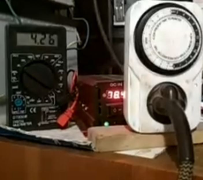

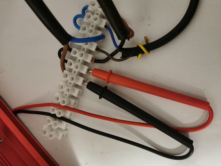

Re: Nabíjení LI-ION baterie přímo z panelu bez regulátoru
Takže funguje
panely 560W/80V napojeny přímo na baterku 72V bez MPPT regulátoru
výkon 340W ... 79V x 4.3A
přímé zapojení měření dnes 6.10. asi okolo 12:00 Pracovní bod panelů je dán napětím na baterce v rozmezí 72-80V a je velmi blízko maxima pro panely Vmp = 74V.
Takže až přestanete psát, tak můžeme počítat s tím, že se kýžený výsledek podařil? Tj. zahořelo to?
Já tedy nevím jak moc se dá spoléhat na nějaké max napětí panelu. Protože vím, že ono se to docela mění s teplotou.
Uvidím v zimě, ale zatím bylo naprázdno max 90V ... od 80V jde prudce dolů proud. každopádně na 80V se mi okruh automaticky rozpojí ... jde jen o to zajistit odběr když nadprůměrně svítí, abych baterie nepřebil a okruh se nerozpojil... to momentálně ladím at to není nutné spínat ručně. Do boileru se toho vejde dost.dracekvo píše:Takže až přestanete psát, tak můžeme počítat s tím, že se kýžený výsledek podařil? Tj. zahořelo to?
Panel stále funguje a s vysokou účinností a přímo dobíjí baterii bez MPPT regulátoru (mírný pokles účinnost při opravdu nízkém osvitu, což je už jedno), ted řeším podpěťovou ochranu 72v baterie, nevíte někdo o něčem za rozumné peníze? proud je max 10A
