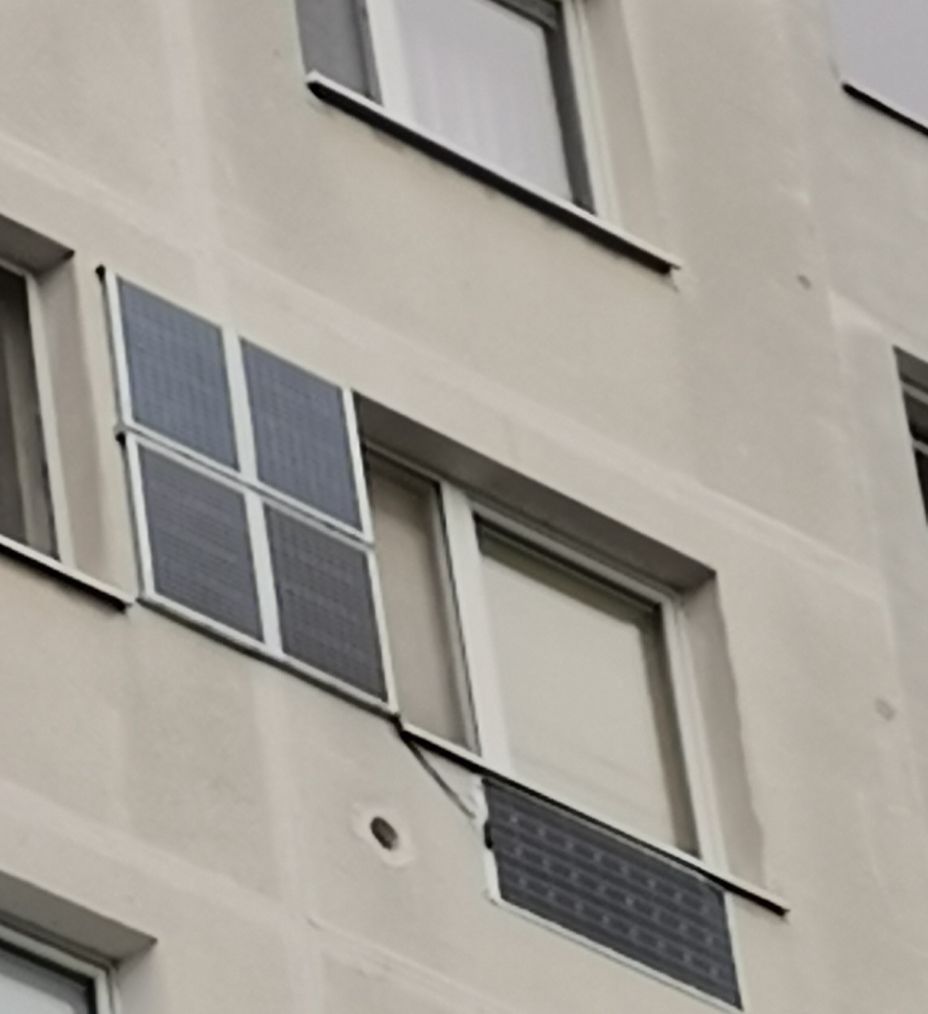

Panel zasuneš mezi původní dvojskla, sklo nedělá tepelnou izolaci, izolaci dělá ten vzduch mezi, proto jsou dnes trojskla.martinm píše:@cipis: Místo toho dvojskla dám panel jo? Pokud to bude po domácku vyrobený panel na míru velikosti dvojskla, tak by to asi šlo, ale to dvojsklo tam není ze srandy, v zimě tu budu mrznout ne? Dvě skla tam jsou tam jistě z důvodu tepelně izolačních vlastností.
Tak si objednej jiný dvojsklo na pokusy
Tmel co dobře drží na skle existuje ( přední okno u auta, boční v autobusech, akvaria) ale nikdo jej nesundámartinm píše:@Neo: No to by asi šlo, ale majitel bytu by nebyl rád, kdybych mu vyřezával tmel z oken, pak to nějak bastlil sám. Proto pořád opakuji, že to chce nedestruktivně. Pořád bych spíše raději to tam nějak natmelil zvenčí, aniž bych rozebíral tmel dvojskla. Myslíš, že existuje třeba nějaký tmel, který by to dokázal v tom okně vydržet v libovolných povětrnostních podmínkách a zároveň ten tmel/lepidlo potom šlo z okna nedestruktivně odstranit?
Děkuji za tipy.
Držák mezi sklo a rám okna?
nebo
Pomocí turbo šroubů přidělat pomocný rám do špalety okna?

Tak to by asi šlo, to už vypadá hodně dobře.
Zkusím sehnat panely tak, aby to pokrylo celou plochu skla, aby to zvednu nevypadalo nějak debilně, zřejmě bych to nějak přišrouboval k nějaké např 1 cm tlusté platové desce. Do zbylého prostoru místo dvojskla PUR a je to hotovec. To nezní špatně. A třeba 200 Wp by to mohlo dát jen tak na hraní pro začátek.
Teda momentálně mi není moc jasné jaký materiál se dá použít pro připevnění panelů, to asi není moc univerzální a každý výrobce má nějaké trochu jiné držáky? Nebo máte prosím nějaký typ, co napsat do google, abych našel nějaké kloudné držáky, či jinou možnost uchcení, abych ty panely mohl do té desky nějak přišroubovat?

Co zase vymýšlíš? Použiješ normální šroub.
Já jsem všechny panely na skleníku dával na šrouby, kde nevyšly originál díry tak jsem je do rámu navrtal.
Pokud chceš aby to pěkně vypadalo můžeš použít hotové držáky ovšem zase bude tím pádem muset být panel menší.

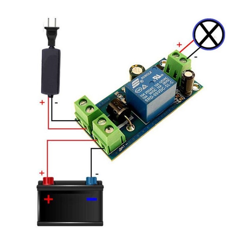

Když já vůbec nerozumím, jak to myslíš, což mě mrzí, protože to zní perfektně, jelikož je to způsob bez baterií.
Když já mám všechny filtry a světla na 220V, tak nějak nevím, jak by se to dalo předělat na tebou zmiňovaných 24V. :-O
Ale jako asi nějak chápu, že když jsou dva stejnosměrné zdroje, tak se dají normálně spojit do jednoho a oni se o tu dodávku elektřiny jako kdyby rozdělí spolu, jakože přes den, pojedou 50:50 solar a síť. A v noci větev solar nebude dodávat žádnou energii, a potáhne to síť. Tak nějak tě chápu.

Je to ešte lepšie- keď dáš vyššie napetie zo solara- z meniča dc/dc a stačí o 1- 3V tak to ťahá iba solar. Ono sa to samo vyreguluje - keď už menič dc nemá šťavu (mrak) tak sám zníži výstupné napätie - pretože vstupné napätie meniča sa blíži k minimu (12V-17V podla prúdu). Tým to plynulo prechádza pod sieť. V morskej akvaristike sa používajú väčšinou DC čerpadla na 24V (jebao). Svetlo led mám vyrábané na 52V. Ono u mňa je to dobrá záloha - hlavné čerpadlo (obeh) nesmie zastaviť na viac ako pár hodín. Škoda na morskych rybách by bola vysoká ( priemerne ryba 20- 30€). Ale plánujem aj batériu práve pre zálohu. Tiež ďalšie panely - vcelku to na tejto strane zvládnem na 1kw

Jo ahá, tím nastavováním voltů o maličko tím vlastně prakticky určuješ prioritu, to je vychytaný. No máš to vychytaný, je to paráda, ale pro mě to asi není cesta všechno předělávat z AC220V na DC24V.
Chápu, že měnič působí nějaké ztráty, ale já třeba žuju v tom, že to nejsou tak velké ztráty. Spíše to udělám přes automatický přepínač sítí, až nějaký takový v ČR vůbec najdu a zároveň nebude stát randál moc. A nechám to na 220V a tu baterii nějakou taky dám, kdybych třeba jel pryč a nikdo doma moc nepálil proud, tak ať se to dá alespoň do baterie.

Jako jo no, nesedí mi na tom, proč je na tom obrázku normálně vidlice do 230V nebo jestli je to 110V, ale i tak. Aby bylo jasno, to není mnou vyrobený obrázek. To jsem našel na e-shopu, co to prodává, ale v popisku se píše, že je to pro 48V.
Ale nejspíš mi jako vždy něco uniká. Třeba to tam je vevnitř nějak pošéfovaný.
