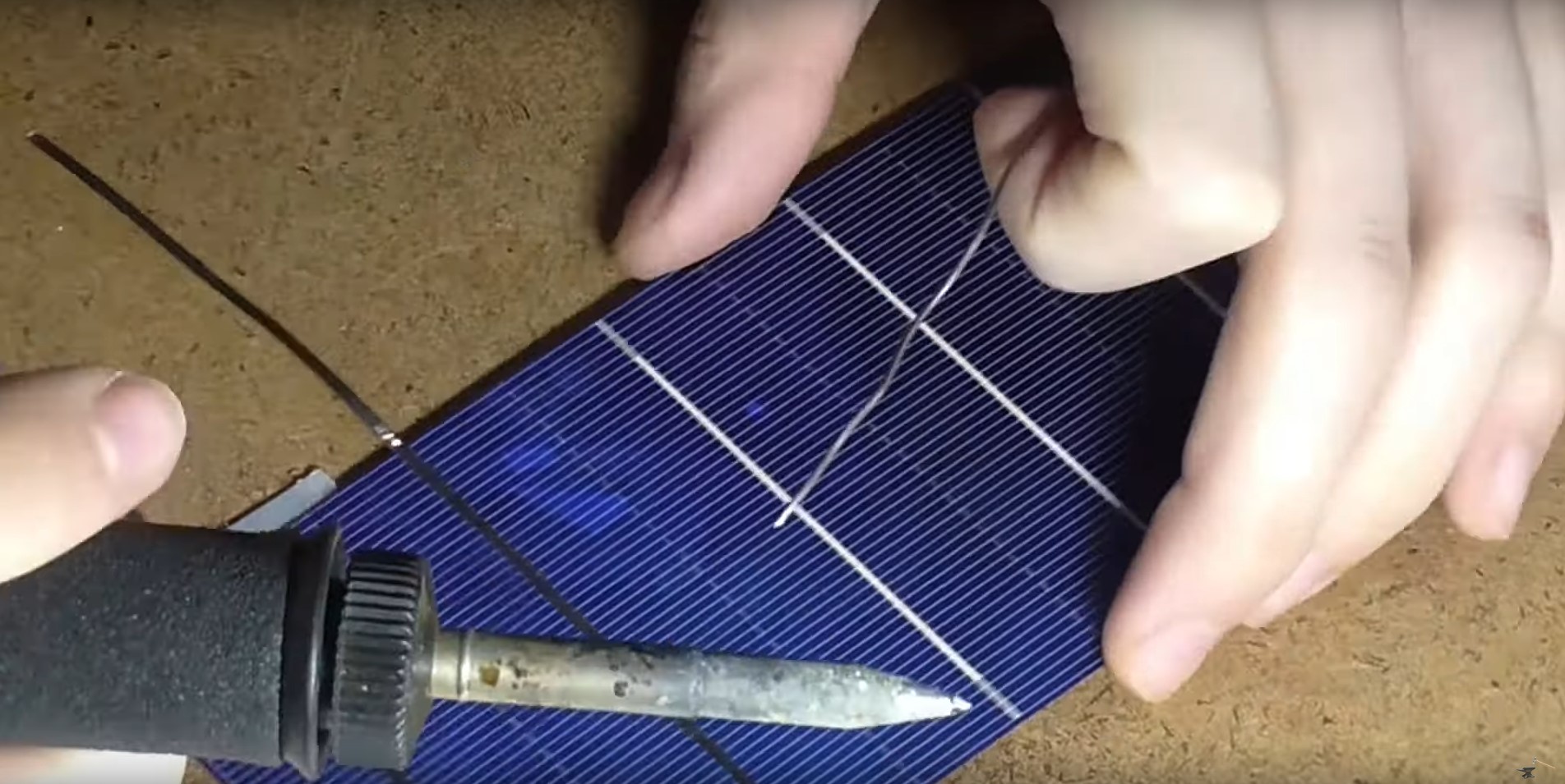

Ahoj všem, viděl jsem kluka co si koupit někde v Číně solární články , ty pospájel dohromady,šoupnul je mezi dvě sklad a vyrobil si vlastní solární panel.
Říkám si, okna mám dokonale na JIH, ztráta náklonem na 0 stupňů není tak velká. Pokud to kluk lepí mezi dvě skla, co kdy to nalepím přímo na okno a přikreji s sklem, také to bude mezi dvěma skly a já efektivně využiji okno, které stejně jinak nevyužívám jako zdroj světla.
Chápu, že zevnitř je to blbost, protože okno má v sobě dvě skla, dovnitř to také nejde, protože okno nejde rozdělat, takže jedině zvenčí.
nebo kdyby existovaly vyloženě už připravené flexibilní solární panely určené k nalepení na okno, tak sem s tím, mě se najít nepodařily. Nebo bych koupil tenký flexibilnínalepil ho na okno a přes to zvenčí dal sklo o rozměru okna a objel ho kolem dokola nějakým silikonem, aby dovnitř neteklo a to sklo na tom okne drželo i z vychřice.
Děkuji za názory.
Takhle by to mělo vypadat zvenčí po osazení panelu:
Takhle vypadá, když se pájí články svépomocí (aby pasovali přesně na míru okna):
Děkuji za názory.
