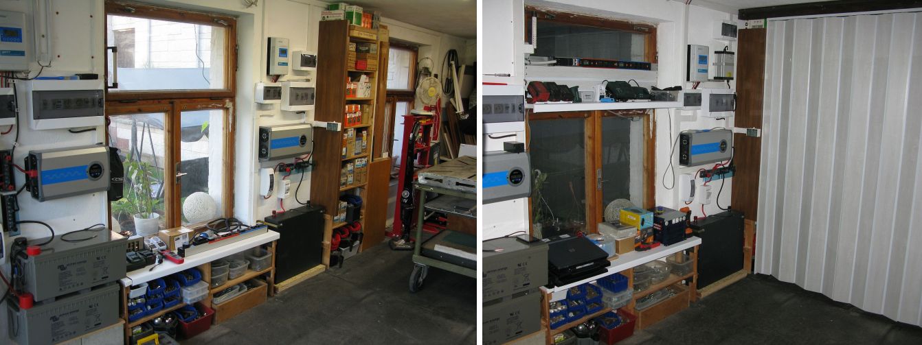

Dnes jsem trošku uklízel .......
No, napíši to takto - najdete alespoň 4 rozdíly

Ale najskor napis, ktora foto je pred a ktora po
Vedla toho EPever regulatora, to je nejaka nabijacka?

Ano, nabíječka je na ten AkuBox Li=ion 150Ah 51,1V co je dole
Detail je na předchozí stránce č.22 - úplně poslední příspěvek.
