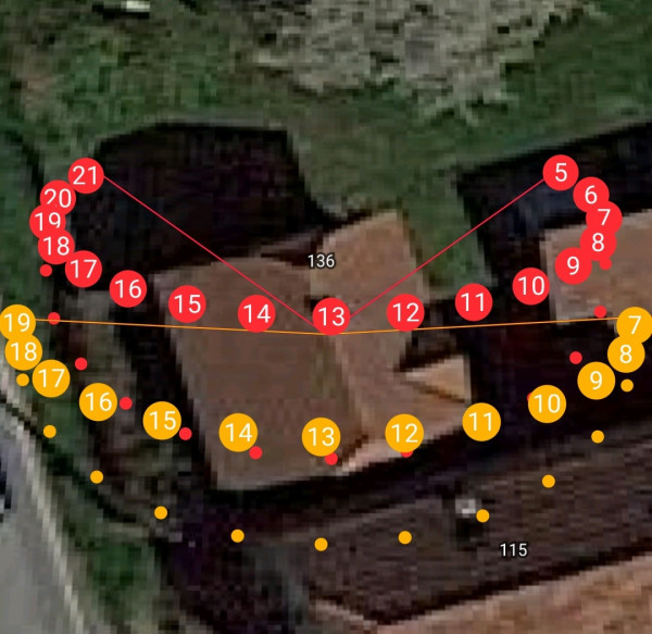

- mám střechu 40° vychod+západ (jih je víc k západní straně)

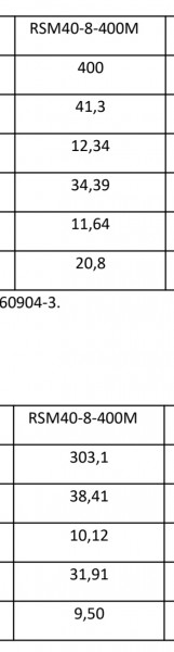

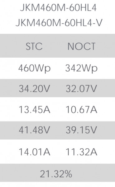

K tomu plánuji východ 12* (3p4s) 400wp a na západ 12*(3p4s) 460wp
Vzhledem k tomu že to není čistý jih. Počítám s tím že ne vše pojede na ,,max,, ale budu mít ,,energii,, po celý den ,jeden string bude asi často na východní straně pod stínem komína. Takže z východu pojede v poledne jen 2stringy až se slunce překlopí.
1A -peak
Jaký je teoretický maximální Peak výkonu?(když zanedbáme ten stín komína)

1A - maximální výkon si nasimuluj v https://re.jrc.ec.europa.eu/pvg_tools/en/. Každý sklon musíš zvlášť. A vyber si, že chceš hodinová data, která si potom sečteš. Maximum bude někde kolem letního slunovratu. Odhaduji, že to bude víc než 100A. Jak si s tím tento regulátor poradí, nevím. Těm mým to asi nevadí a zvládnout si sami omezit proud na přípustnou hodnotu.
