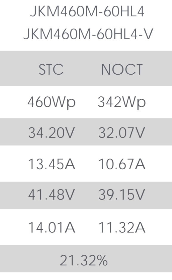

K tomu plánuji východ 12* (3p4s) 400wp a na západ 12*(3p4s) 460wp
