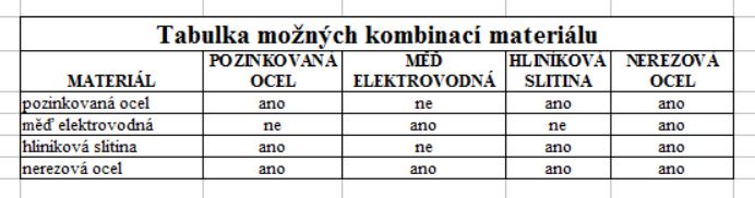

Výrobce TREMIS má na webu tuto tabulku
Profily propojit mezi sebou lankem CYA 16 nalisovaným lehčeným kabelovým pocínovaným okem CU16/M10.Oka budou upevněna na šroubu M10, kterým se dolaďuje výška profilu nad taškou. Tento šroub spojuje dva nerez plechy toho háku.
Další propojení je možné buď na svod hromosvodu nebo na speciální zem ( dle individuálních možnosti). Pakliže bude na konci měď, mělo by to jít na nerez svorku.
Nicméně CYA je bráno doporučeno pro vnitřní instalace. A lehčené kabelové oko je doporučeno od GPH používat jen v suchém prostředí.
Existuje nějaká vhodnější materiálová alternativa propojení ?
