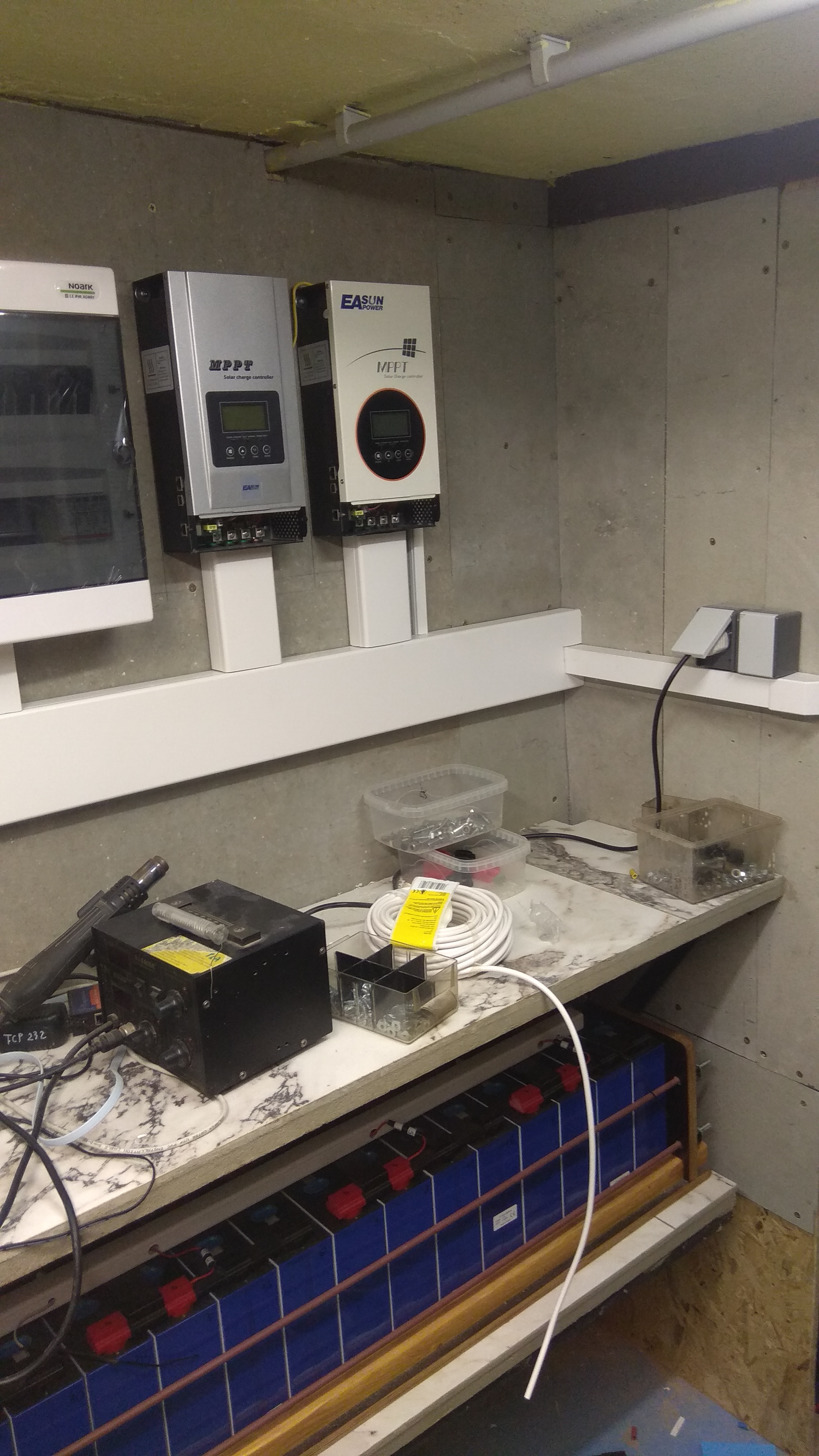

Máte bateri volně třeba v polici nebo lepší udělat box treba z cetris desky kvuli pozaru i kdyz by horet jen tak nemeli. Diky

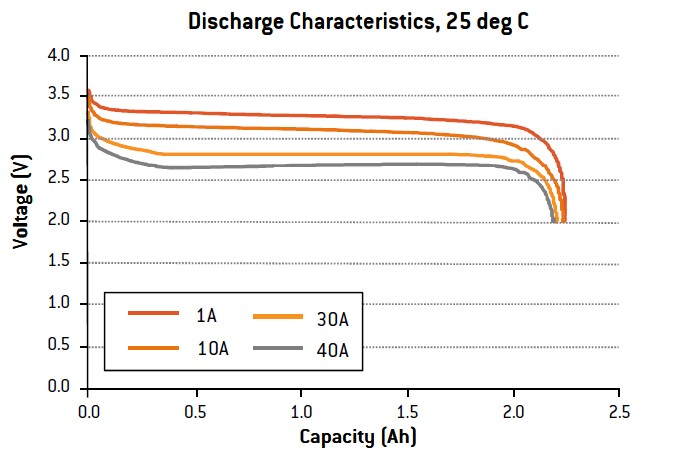

Pokud je chcete pouze srovnat tak není nutno vybíjet jestliže mají stejné napětí,využijte energii dodanou výrobcem.Pokud mají dost rozdílné napětí (třeba 3,15-3,1 ne tisícin voltu) tak bych je napřed samostatně vybil na ty 3V prostě někam kde již podle křivky mají minimální kapacitu.Aby Vám při následném paralelním zapojení článků neprotékal nějaký větší vyrovnávací proud mezi nimi.Poté je propojte všechny paralelně dostatečným průřezem,nejlépe šínami a nabijte na 3,6 - 3,65V.Po ukončení by neměl procházet žádný ani malý proud při daném napětí.Účelem je docílit aby každý článek byl plně nabit.Z úrovně napětí to bohužel nepoznáte pokud se nedostanete do horního kolena (graf).Ukončete nabíjení nechte den dva pospojené pak sundejte šíny a je dobré ne nutné třeba dva týdny nechat a sledovat napětí článků zda nedochází u některého k většímu samovybíjení(poklesu napětí).Neděsit se,napětí časem klesne na 3,35V na článek.
Tady je pěkně vidět ten napětový rozsah vzhledem ke kapacitě článku.Platí to pro jakoukoliv kapacitu při LIFEPO4.
Selský rozum napovídá co?

Dle fotky od tebe na polici stačí? 8-)
Za mě krabice zní selsky lépe :yes:

Abych řekl čekal jsem kdo to použíje.A dočkal se.Celé okolí je nehořlavě obloženo cetrisem až pod strop.Police jsou kameninové.Podlaha beton.Strop beton.Ano je to především o selském rozumu.A on se ptal co je lepší u něj.To je snad jasné i Vám. :mrgreen:

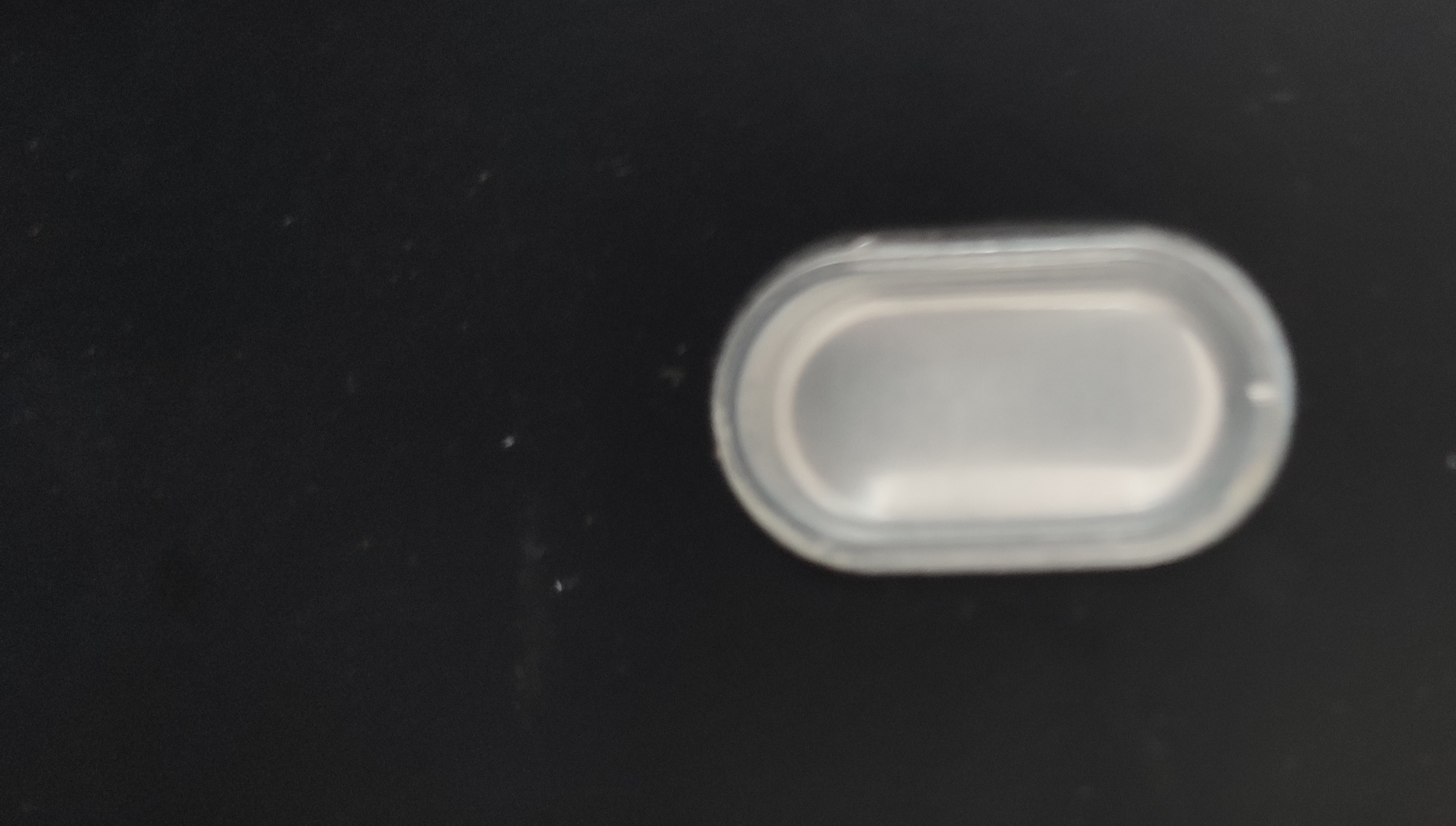

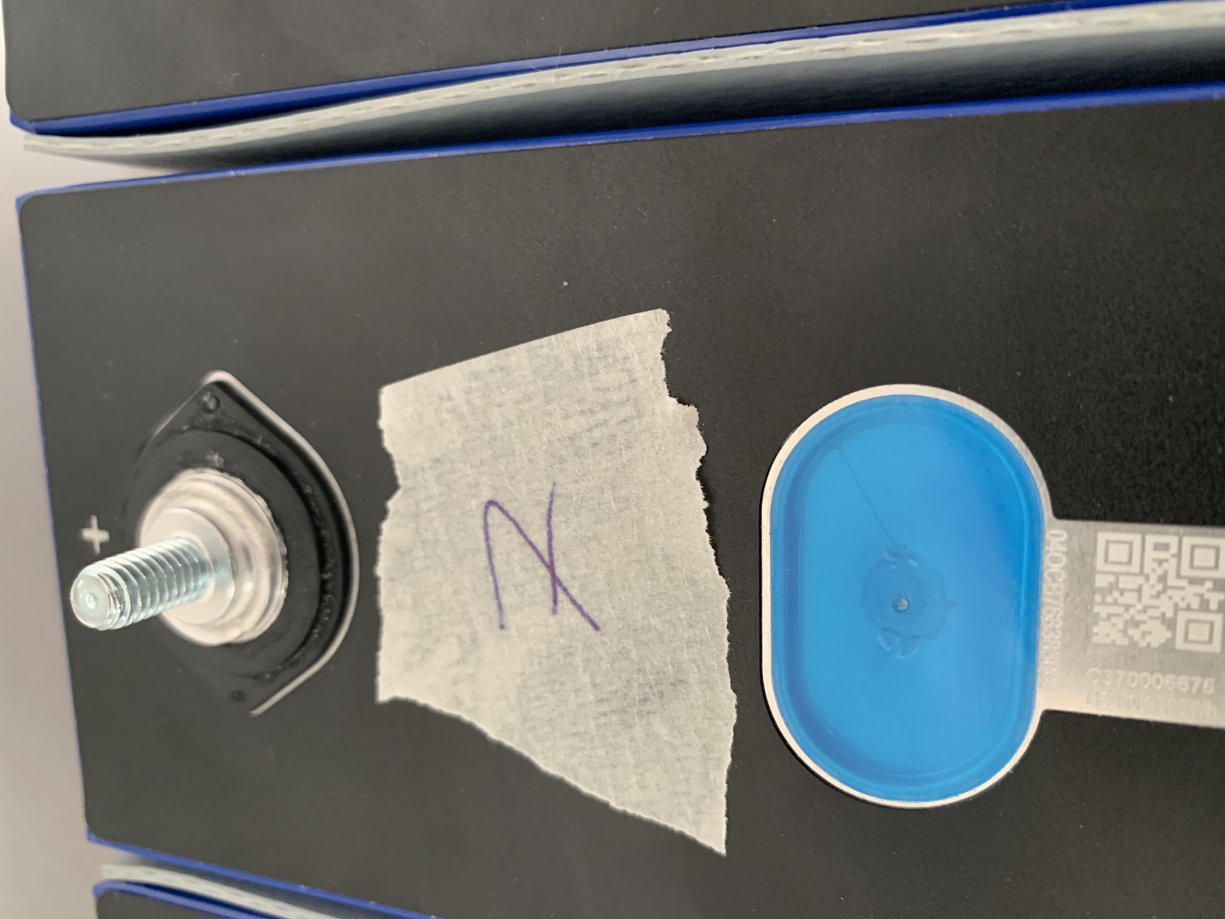

Jak jsou natom ty přetlakové pojistky ? Jsou propadlé nebo nafouklé ? Jestli jsou vyboulené tak bych články omlátil prodejci o hlavu protože by už v nich fakt byl vysoký tlak

Nafoukle nejsou nebo mi to neprijde, spis me zarazila ta skrvna na zatkach. Bal sem se aby se nenafoukli pri stahovani.

Mám 2 sady. 280Ah EVE a REPT. Většina EVE článků přišla s mírným zvlněním. Jsou na nich 2 vertikální vlny a uprostřed naopak až prouhlubeň. Je to tak 1-2mm, takže, téměř neznatelné. Vidět to vlastně není, ale přejetím to je poznat a přiložením k sobě také. Kapacitu ale mají deklarovaných 280Ah. REPT jsou zase zcela rovné. Obě sady z mivvy.. Mám to izolované teflonem a stáhnuté kaptonem, nějaké extrémní stahování neplánuji. Beru to jako fakt, že články můžou pracovat.
