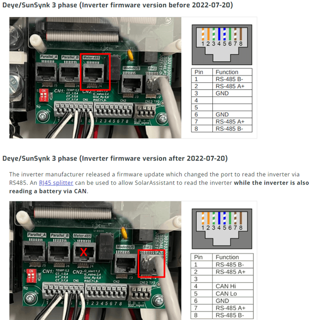

Ahoj,
pises, ze mas RPi pripojen pres rs232. To je ten, kde je standardne pripojeny Wifi datalogger [port WIFI/RS232]??? Tzn., ze si ten datalogger uplne odpojil? Takze standardni monitoring pres Cloud nemas k dispozici? Myslel jsem, ze se pres nej delaji i remote firmware updates apod. nebo ne?
Na SA jsem nasel instrukce, ze je mozne pripojit na RS485 (v zavislosti na verzi firmware var 1) meter 485 nebo var 2) pres rozdvojku na BMS conector pro fimware od 20.7.20022 - viz obrazek ):
https://solar-assistant.io/help/deye/configuration
MAs to tedy stale na tom RS232 nebo si to prepojil??
Kde si objednal / koupil kabel, pripadne rozdvojku/splitter??
dekuji
pavel

Čau, já mám "Převodník USB na RS485 chip CH340C" z dratek.cz za 50,- a chodí to se SA bez problémů. Paralelně k tomu běží Solarman na RS232, ale potvrzuji, že i mě ukazuje Solarman blbosti (náhodné skokové změny spotřeby/prodeje).pavel.jurik píše:

Zkoušel jsem vyčítat data přímo z dodaného WiFi loggeru, ale nepodařilo se mi, mám nějaké novější S/N než podporuje většina softu na netu, tak jsem šel cestou SA a přímého vyčítání dat z RS-485.

Možná trochu pozdě, ale přeci jenom odpovím.pavel.jurik píše:tenlester píše:...
Ahoj,
Ano ten jejich dataloger jsem vyhodil a mám to místo něj. Nějaký RS232 to USB jsem doma měl a funguje.
Ten origo dataloger se mi jednak nelíbil a jednak nechci mít z principu doma něco do posílá data do číny.
