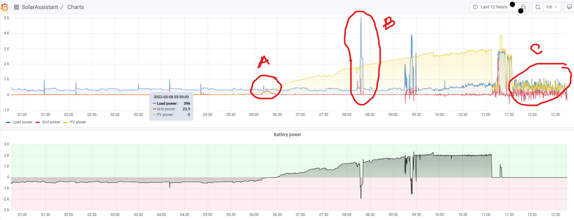

Zkušenosti s používáním střídače.
Zdá se, že funguje dobře - dokáže na loadu kombinovat grid, baterii i energii ze stringu. Ale je to můj první střídač, takže nevím. A posouzení přikládám výstup ze solar-assitant. Stridac je nastaven v modu "zero export to GRID". Sice uz jsem pripojen i papirove, ale jeste nemam dohodnuty vykup, tak to zkousim. Bude mne zajimat hodnoceni, zda je toto chovani spravne nebo ne.
modra - odber domu
cervena - odber ze site
zluta - odber z panelu
V noci jsem jel na baterku - cca. 300W
bod A - Tesne rano baterka spadla na 40% a tedy si zacal brat ze site. Ale zacina svitit a baterie se zacina nabijet.
bod B - moje snidane. Poustim konvici, kavovar. Odber skokove roste nad aktualni moznosti pavelu. Chvilku - cca. 2-3 sec si bere ze site a pak zapoji baterii a snidani dovarim na baterii. To same se stane o hodinu pozdeji, kdyz se neco vari.
11.10 - baterie je nabita, takze si snizuje vykon z panelu na nutne pokryti domu.
11.15 - neco poustim takze si zase vykon z panelu zvysuje. Ale chvili to trva, takze si par sekund bere ze site

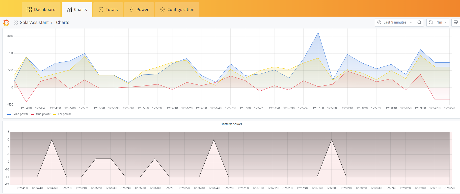

oblast C - ta mne vlastne trochu znervoznuje. Opet jedou jen zakladni spotrebice, takze to tak kolisa. vzdycky spusti panely, pak vypne, pro tom prekmitava odber ze site obcas co maleho minusu. Dal jsem detail v nejvyssim rozliseni poslednich 5 min.
Reálně když se podívám na CEZ hodiny, tak odběr ze sítě je 0,5kWh za den (normálně 10kWh). Na smartmeteru mám přetok zpět asi 0,1kWh za den.
Uvítám zhodnocení, zda je toto správné chování.

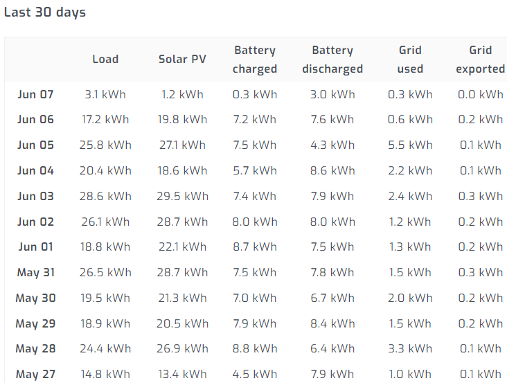

realita provozu je taková, že se s tím stále učím. Ale baví mne to.
Snažím se různě nabíjet EV auto, spouštět různé zátěže apod. Summary je vidět tady. Reálná spotřeba domu je 11kWh, zbytek nad je EV auto, kryptominer apod.
Vlastní spotřeba naprázdno je cca. 40W, když to jede ve špičcce tak 100W.
