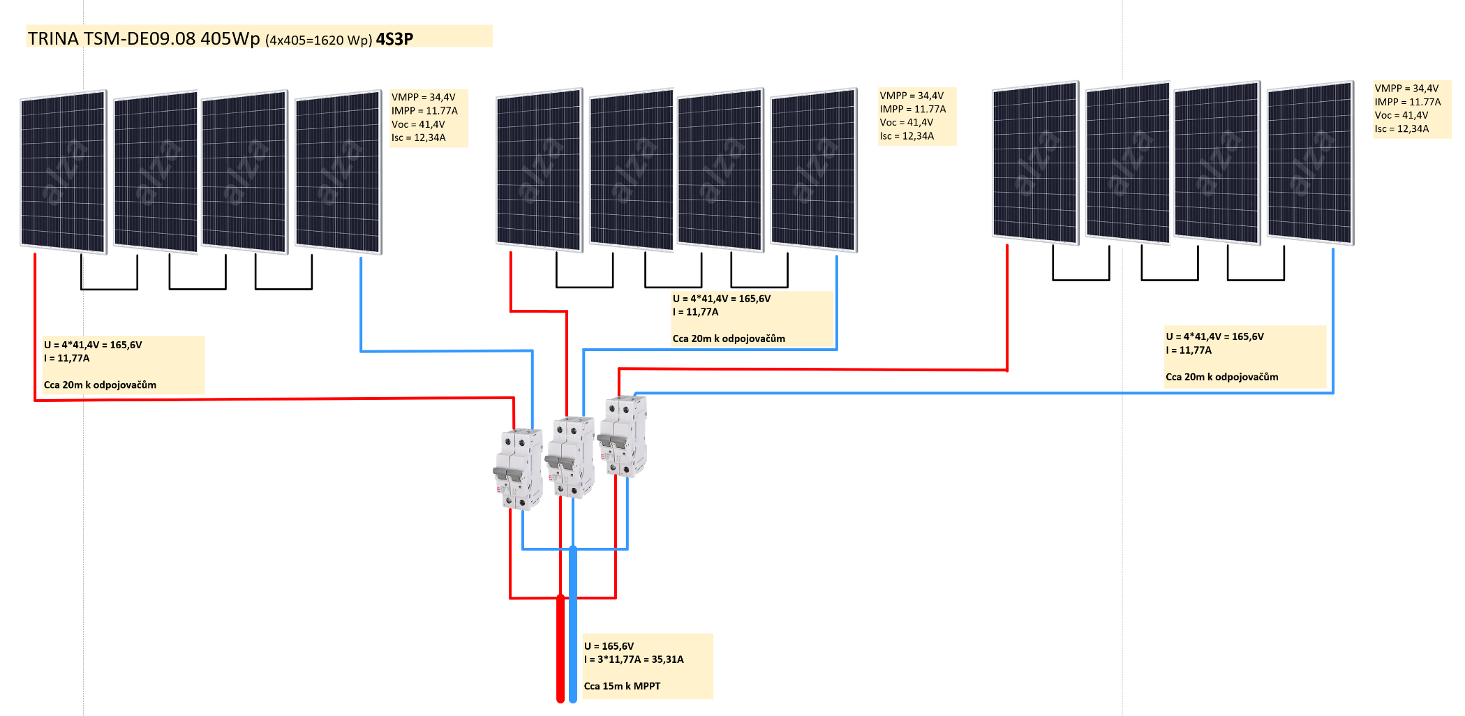

Dobrý den,
plánujeme 10kWp elektrarnu (2x trojúhelníková plocha J a V). Chtěl bych se zeptat na nejvhodnější propojení panelů a technologie a vhodné průměry vodičů dle našeho schématu.
Panely by měly být 4S3P - původní nápad byl: od každé 4ice vést 2x6mm solarni kabel (cca 20m), pod střechou na půdě udělat krabici se 3 odpojovači a svodičem přepětí, za odpojovači kabely paralelně propojit a do technické místnosti pokračovat 2x10mm (cca 12m) k MPPT.
jde mi o to, zda je to rozumné zapojení, nebo zvolit jinou možnost:
DoDo
- použít už od panelů 10mm kabely
- tahnout od každé 4ice panelů 6mm (ev. 10mm) až do TM a teprve tam osadit odpojovače bez spojů na půdě
- nějaká úplně jiná varianta?
