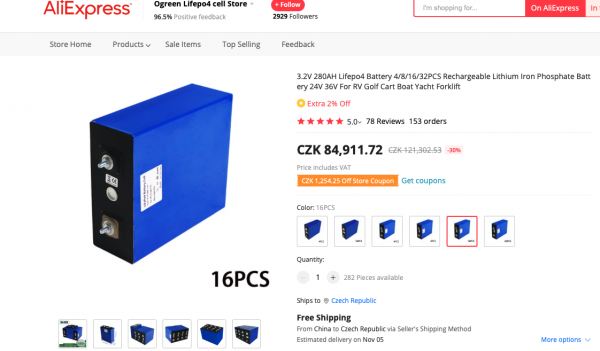

Minulé dobré zkušenosti nejsou žádnou zárukou toho, že současné zkušenosti budou opět dobré, nebo že ceny budou opět výhodné. Ale klidně. Baterie:
https://www.aliexpress.com/store/5729174
https://www.aliexpress.com/store/4503091
https://chlbatt.aliexpress.com/store/5746133

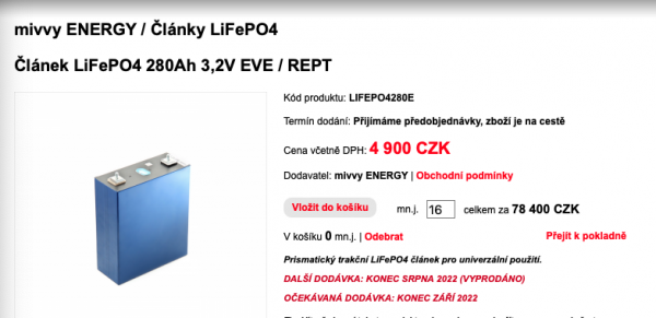

a to se vyplati CZK 84,911.72rva píše:Minulé dobré zkušenosti nejsou žádnou zárukou toho, že současné zkušenosti budou opět dobré, nebo že ceny budou opět výhodné. Ale klidně. Baterie:

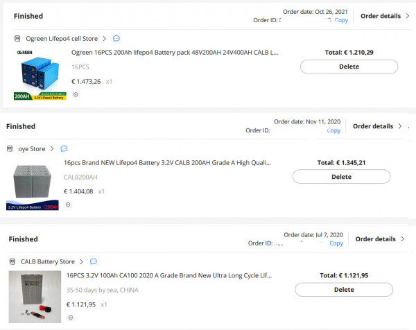

Re: kde koupit sestavu LiFePo4 + balancer (pro 24V)
Proto upozorňuji že minulou zkušenost nelze převádět do té dnešní a že to je na zodpovědnosti každého. Co více bych mohl ještě udělat? Já u těchto prodejců nakupoval takto:
