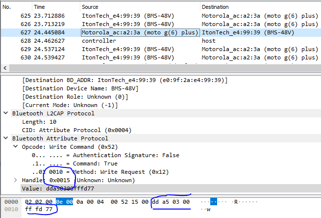

Pro BT lze dělat packet capture pomocí Wireshark https://www.wireshark.org.
Bye A.

Nj, ale ten není pro android, kde mě funguje appka :) Zkusím pogooglit

Pro sniffing BT komunikace na Androidu neni potreba zadna aplikace. Potrebujes jen aplikaci toho BMS. Postup je zhruba takovyto:
  • nejlepsi je na zacatku nejdrive restartovat telefon - ale nemusi to byt nutne
  • povolit na telefonu docasne developer option - u me na Androidu 12 se to dela tak ze kliknes 7x cislo sestaveni systemu
  • nejdrive je nutno BT na chvili vypnout - ikona nebo v menu
  • v developer option se povoli Bluetooth HCI (tak se to jmenuje u me na ver 12, mozna tam bude neco jako sniff bluetooth nebo tak
  • v developer option taky povolit ladeni pres USB
  • zpatky zapnout Bluetooth
  • nyni nepripojovat jine BT zarizeni ala sluchatka a tak, at neni ve sniffingu zbytecny balast co se bude muset ignorovat
  • spustit si tu aplikaci pro BMS, sledovat chvili stavy (delat si na androidu screenshoty at se to da naparovat na komunikaci, u me se to dela kombinaci volume down+power), pak treba zmeny settingu co by te zajimaly, ale hlavne si pamatovat co jsi menil v sekvenci at pak vis, ktery prikaz co znamena
  • zase vypnout Bluetooth
  • v developer option vypnout Bluetooth HCI - u me to bylo nutne, protoze jinak to Android mel nejak v ram a nezapsal to na SD ten sniffing
  • stahnout sniffing record - soubor se jmenuje btsnoop_hci.log; na novejsich Androidech asi od 10 nahoru je soubor v zabezpecene sekci a pokud nemas rootnuty telefon, tak se k nemu dostanes pomoci Android platform-tools co nainstalujes na pocitaci
    • pripojis telefon USB kabelem s pocitacem, kde mas ty platform-tools
    • adb devices - musi tam byt videt tvuj telefon, mozna neco musis potvrdit na telefonu, aby povolil tento pocitac
    • adb bugreport bugreport - stahne to nejaky packaga ze zabezpeceneho prostoru Androidu, je to jak komprimovane jako jeden soubor
    • rozbalit stazeny bugreport a vyhledat btsnoop_hci.log , u me byva v ceste FS/data/log/bt/btsnoop_hci.log
  • no a ted uz staci jen ten btsnoop_hci.log otevrit treba ve Wiresharku, v pripade BLE protokolu te zajimaji pakety typu ATT protocol, specialne pak Rcvd + Send write commandy, kousek pred nimi se taky dozvis, ktere charakteristiky GAT BLE se oteviraji a meni se jim nejake vlastnosti (to je to co muzes pak zkouset z toho gatttool co uz jsi zkousel vyse), jde tam zkusebne odesilat pakety, prijimat a tak. Jakmile na to prijdes, staci to pak prepsat do tveho oblibeneho jazyka co umi BLE nebo ma nejakou knihovnu pro BLE. V tech status informacich odeslanych z BMS v tom Wiresharku pak identifikfieldy co te zajimaji, kodovani byva ruzne, treba nejdrive ASCII, pak binary. Vetsina BMS co jsem videl byly binary a jsou to 2 byty na hodnotu, ve vsech pripadech to byly celociselne typy. Desetinne cisla se prenaseji jako nejaky nasobek, v pripade cell voltage to je obvykle *1000, tj. v mV

Tak mi to nedalo a vyzkoušel jsem také přečtení dat a zde je výsledek:
Přes sniffing BT z telefonu jde krásně najít které pakety se posílají tam a zpět:
Vyčíst příkaz pro čtení dat, já našel dvě varianty, jeden pro čtení základních informací a jeden pro napětí jednotlivých článků myslím.
Teď už by neměl být problém jednotlivá data získat: např. :
Byte 5-6 = 5638 *0.01 (napětí baterie)
Byte 7-8 = 64699 (tady by měl být proud, ale někdy to nesedí)
Byte 9-10 = 21614 * 0.01 (zbytek kapacity)
Byte 11-12 = 22000 * 0*01 (celková kapacita)
Byte 13-14 = 117 (počet cyklů)
dál zatím nevím.
