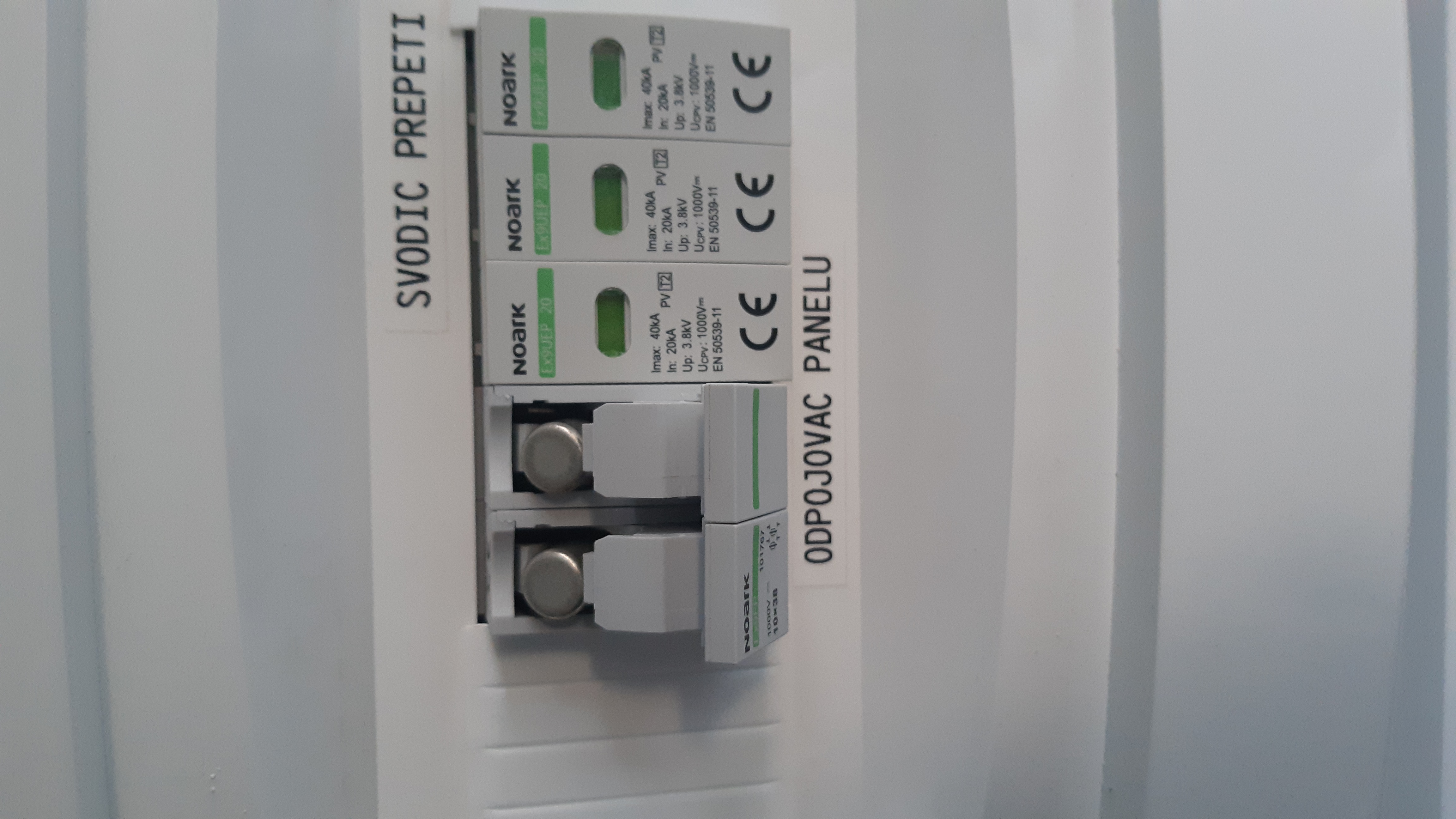

Ahoj chlapi, díky za potvrzení mojí hypotézy
odpojovač panelů mám zřízený, takže preventivně jej shodím, jak je na foto. Ať slunce svítí!
