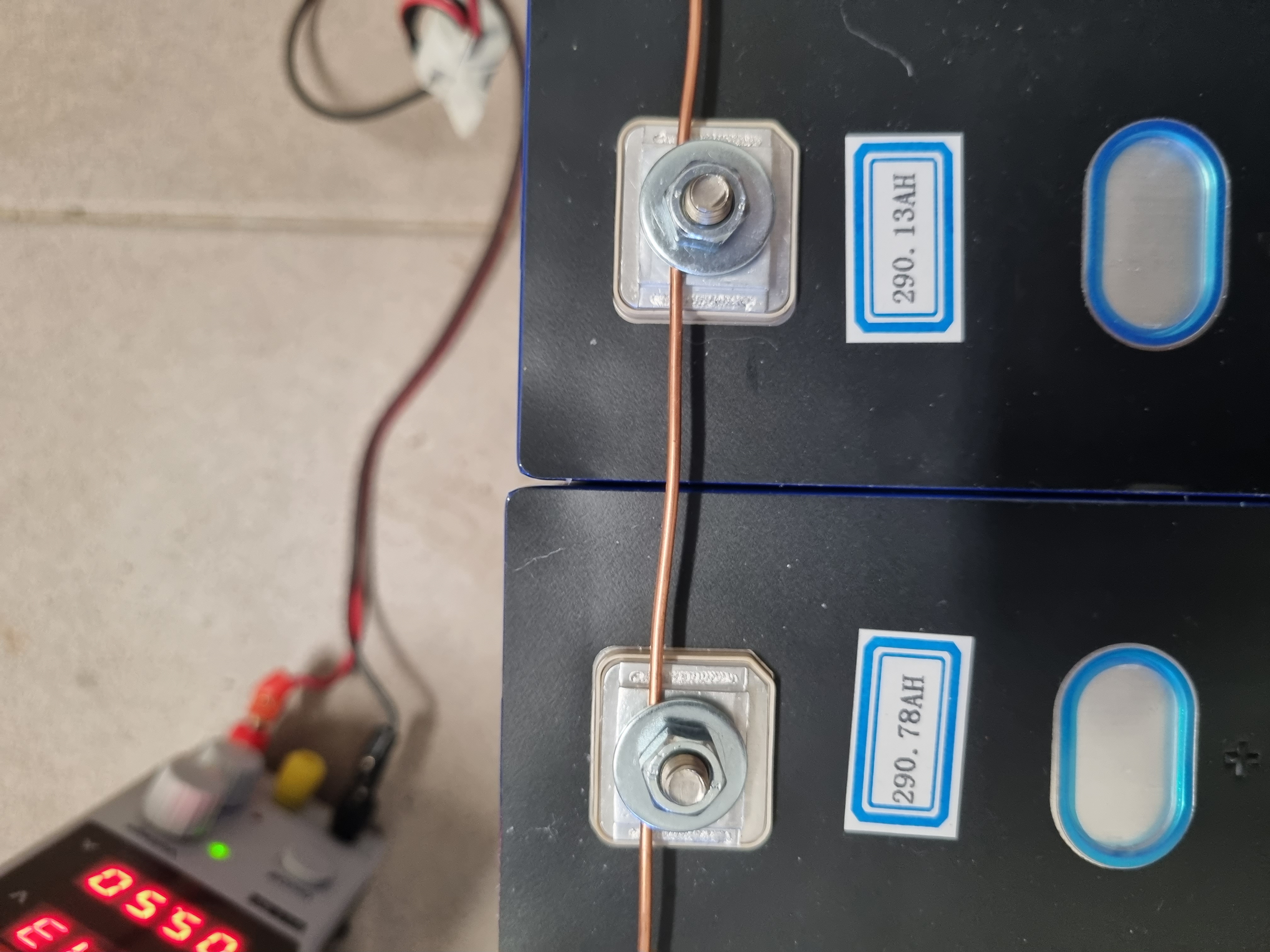

Kolik

Mam doma jen laboratorni zdroj 10a tak nevim zda nekoupit neco silnejsiho na 16ks eve 280ah. Co pouzivate?

Kolik píše:
ja mam doma moduly dps5005 a pak zdroje riden rd60xx (6006 a 6024) ale proste kdyz to je vse paralelne tak je to cekacka :)
Ja napisu, jak jsem to pak delal pro urychleni ale jestli to zkusis a znicis si baterie tak musis reklamovat jinde :) Ale jak jsi se docetl, lidi to delaj i bez top balancingu takze to zase neni tak blbej postup :)
Sestavim si akupack, kompletne i s BMS. BMS nastavim vic konzervativne. Treba aby vypnula 3,5V na clanek. Je dobre overit, ze BMS funguje a nebo to hlidat :) A proste to dobit napetim treba 16*3,45 = 55,2V. Sledovat napeti clanku pres bms njak se to chova a kdyz to BMS vypne, rozebrat, spojit paralelne a pak uz to dojet tim 10A zdrojem neni tak hrozny. I tak to vezme treba jeste den. A kdyz by ti BMS pri tomhle nevypnula tak bych se na paralelni spojeni vykaslal a prohlasil to za dobre. A nebo nejdriv nabijet na napeti, jake tam chces provozovat. 16*3,4 = 54,4? A kdyz to se to nabije a bms to nezarizne a napeti budou ok tak taky bychg to bral jako dobre.
Ono se to da doladovat pak i pri sestavenem akupacku. Nejjednodusi je mit elektronickou zatez ( ideal aby ukazovala napeti, proud a energii) a clanek kterej ujizdi trosku vycucnout. Treba jen 0,2Ah a priste treba zase. A nebo clanky co jsou dole tak jim pomoct zdrojem. Zdroj by mel byt galvanicky izolovany. nektere moderni spinane zdroje nejsou. Pozor na to. Aby si stam pak nezavlekl nejakej zkrat co ti veme kable :)
Franta2776
Příspěvky: 5445
Reputace: 531
Re: LIFEPO4
Mám tady od Mikela pro kamaráda 16ks x280Ah článků.Na každém článku je nálepka se skutečnou hodnotou kapacity.Jak ten výrobce to dělá,že zná přesnou kapacitu článku na setiny v Ah,když článek naplno nenabije a članek neprošel inicializací???

Nový příspěvek od glottis »
Franta2776 píše:
Řekl bych ,že si hrajeme na vojáčky:)))
testuji je (minimalne kdy zse to tridi v tovarne na A a B) ... nabijou, vybijou a nabijou na transportni/skladovaci nabiti.
Jiank to pospoejni clanku mas dost tenke :) Schvalne si zmer napeti mezi prvnim a poslednim clankem. Ten drat :) nebude na nem nula. proto je pak lepsi vest od zdroje vic vodicu do ruznych mist toho spojeni. Ideal na kazdy clanek

glottis píše:
Franta2776 píše:
Vím, že by mohl být silnější.Rozdíly mám změřené.Já mám čas nabíjím i 14 dní.

Kolik píše:
Koukam ze mas stejny zdroj:)ja stejne cekam na bms tak je jedno jestli to budu nabijet 14dni. Jak dlouho po nabyti jeste nechat spojene nez se zacnou spojovat do serie?
kdyz to nehcas spojene do montaze akupacku asi nic nezkazis. Kdyz bys spechal, nech to treb apulden? Ale jestli to je k necemu, nevim :)
