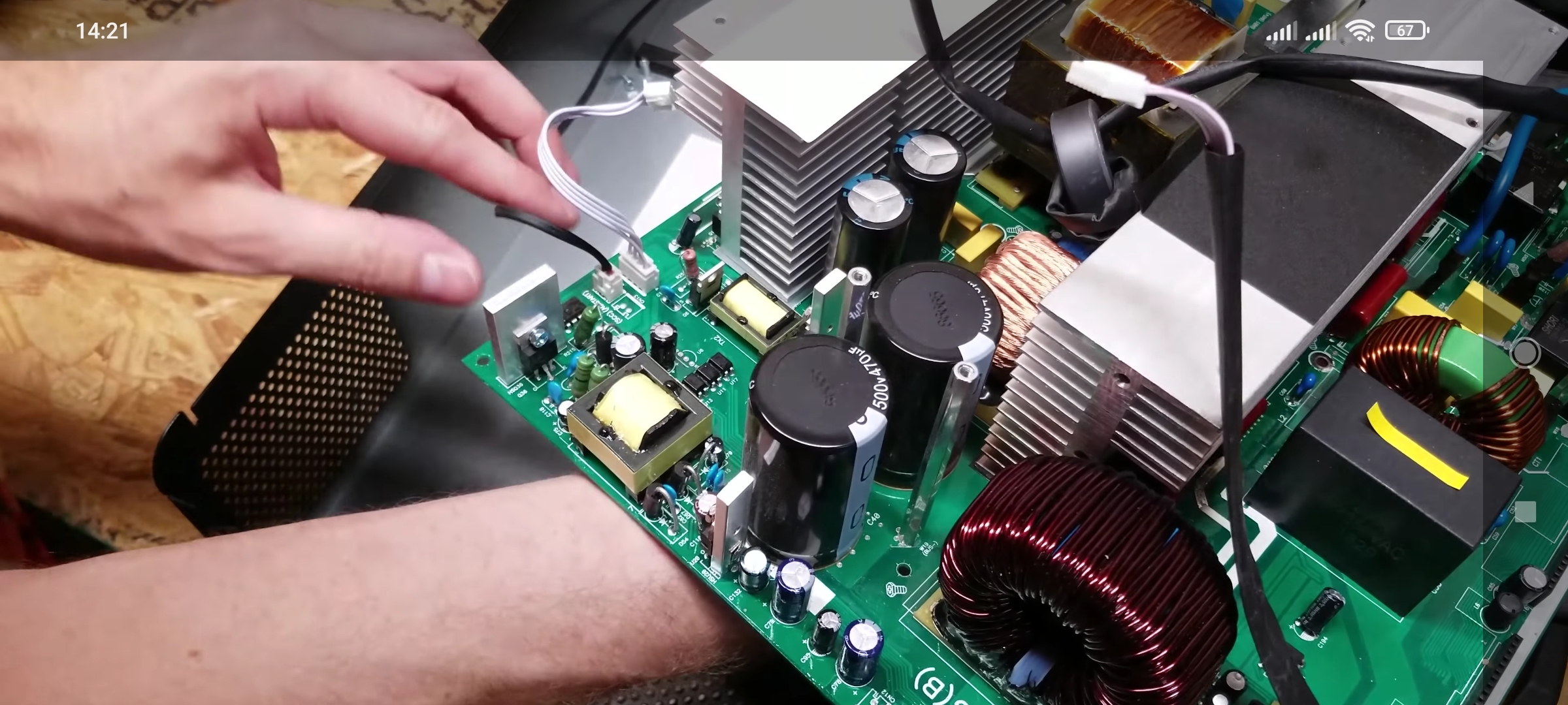

5048MG ma 2x470uF 500V. takze sa to pri tych 300V len tak o chlp vlezie do spominanych 1000uF. tak by to snat bel zvladol aj bez paralelnych panelov. ale urcite by som si to overil u p. Budinskeho, nech sa ti k tomu vyjadri. skratka treba ten axpert otvorit a pozriet sa. ina moznost nie je...
odkaz na video kde som spravil screenshot plosaku:
https://youtu.be/gaaDwOmdEM8

Díky za printscreen, mám Axpert 3600 MAX, mohlo by to být stejné, ale spoléhat se na to nedá. Jednak u nových elektrolytů je velká plusová tolerance kapacity...ta se ale většinou provozem brzy srovná a taky ten fakt, že číňani tam zrovna prdnou to co mají po ruce, kolikrát se mi stalo že jsem rozebíral zdroj, kde měly být elyty 2x 220uF a byl tam jeden bacan 470uF
Měnič mám od dubna 2022, je v záruce a nechci ho kuchat (řešil jsem to v jiném vlákně). Ne že bych byl lopata, ale Murphyho zákon funguje dokonale, tedy když ho kuchnu tak se na něm něco podělá ještě v záruce, když ne, tak pojede třeba 10 let bez závady
