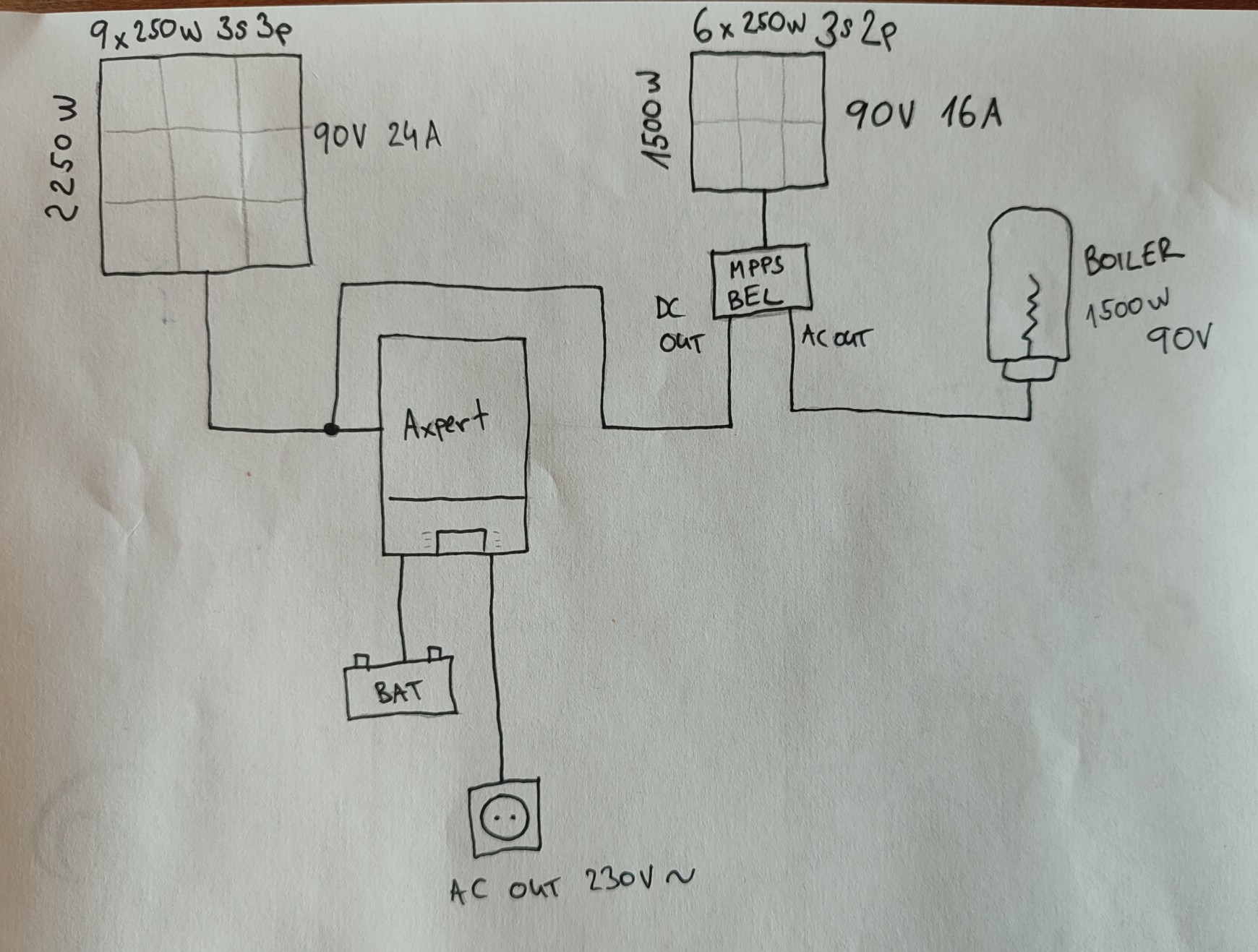

Re: Co zapojit za BEL regulator jako DC zatez?
kapacitna zataz na dc vystupe nevadi, menic tento vystup nijako neupravuje a iba prepoji panely na dc vystup. co bude problem je ze vlastne bude na dc vystupe neustale napatie paralelneho stringu. p. Budinsky mi na toto odporucil zapojit na dc vystup diodu ktora by nepustila napatie z paralelneho stringu do dc vstupu na regulatore. diodu treba zapojit na - pol. + poly su spojene trvale. pre moju aplikaciu, 6x 250Wp zapojene 3s2p navrhol nasledovnu diodu:
https://www.tme.eu/cz/details/d42-40-01 ... ra-lamina/
schemu mam nasledovnu:
To je vlastne pravda, dekuji za upozorneni. Akorat mam tedy vyssi napeti, takze diodu bych potreboval o dost vetsi (coz se da sehnat).
toto je pravda tiez len ciastocne a bez doplnujucich informacii sa to takto neda povedat. zalezi od toho aku maju tie kondenzatory v axpertovi hodnotu a kolko voltov sa bude cez Bel pustat. Bel povoluje kapacitu 2000uF pri 160V alebo 3000uF pri 120V (tuto info mam priamo od p. Budinskeho). aku kapacitu maju kondenzatory v mojom kingovi netusim ale napriklad v makeskyblue mam na vstupe tri velke kondenzatory:thomas.007 píše:Pravda je to jen částečně, za provozu je to zamozřejmě úplně jedno, horší je zapnutí z nulového stavu. Když budou kondenzátory v měniči (Axpert) vybité, tak při zapnutí MOSFETu v BELu dojde k tak vysoké proudové špičce, že jej odpálí...což by ale řešilo přidáním druhého, třeba i slabšího stringu přes diodu, protože ty kondenzátory už nabité vlastně budou.
2x390uF 100V a 1x560uF 200V
takze aj keby sa vsetky hodnoty scitali tak tych 3000uf v mojom zapojeni panelov 3s (120V naprazdno) nedosiahnem.
ak pouzijeme dva stringy, jeden napriamo do axperta a druhy pojde cez Bel tak si myslim ze moze tiez dojst k zapnutiu od nuly a to v situacii kedy si axpert odpoji panely a zacne znova hladat mppt. neviem teda ci dojde k vybitiu kondenzatorov ked to takto axpert odpoji ale myslim si ze ano. a obcas sa to proste deje, mam to odpozorovane u mojho kinga ze to robi, nepomohol ani upgrade fw.
takze je to asi troska zlozitejsie...
