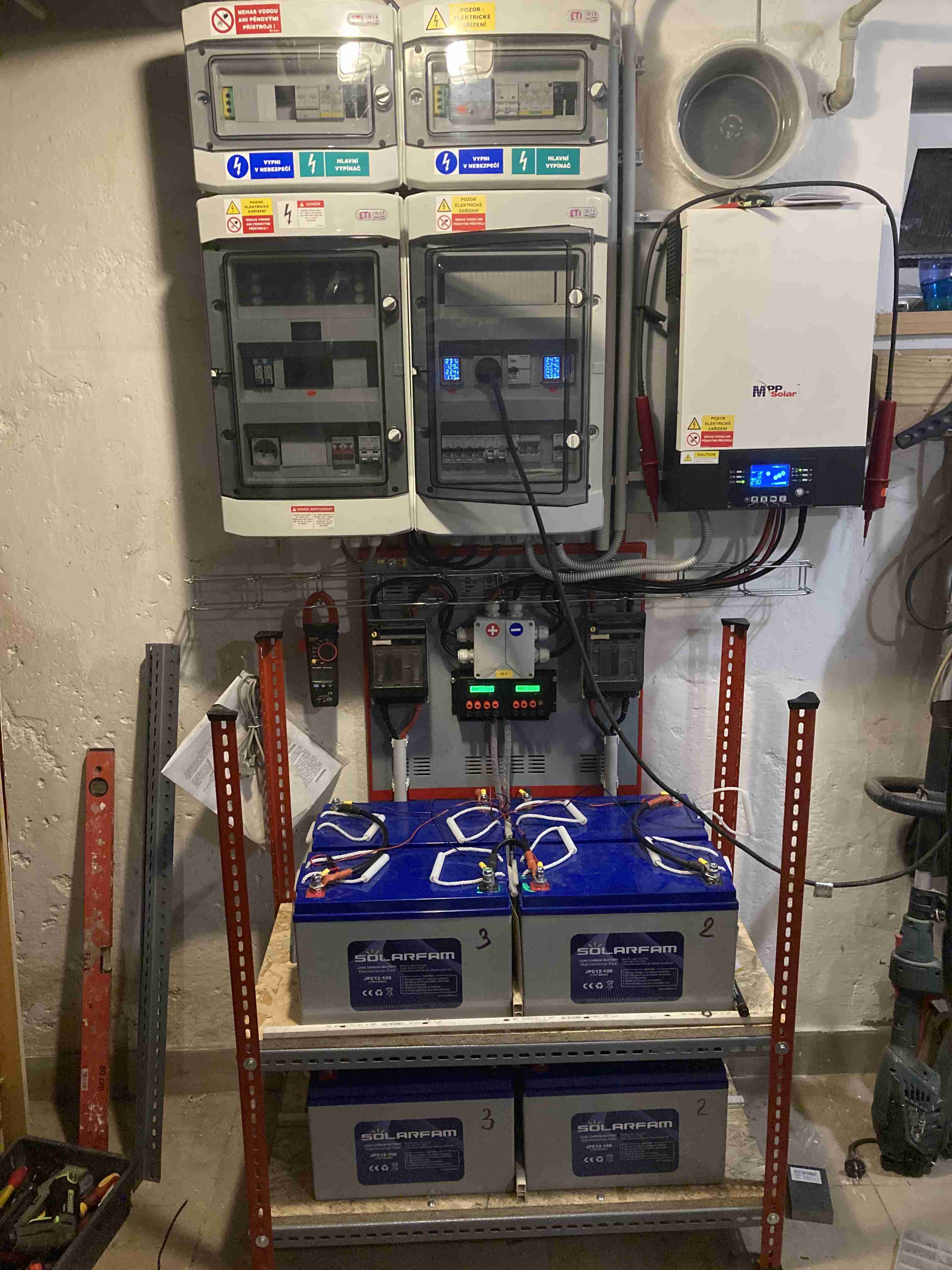

Já jsem to chtěl podobně ale po loňské zimě kdy byly přebytky z TUV nečekaně docela velké jsem to nechal v režimu 3 a mám několik malých přímotopů po baráku. Na příští léto ještě nevím - asi bazén který zatím hřeje z vlastního FT panelu.
Choroba se rozvíjí a tak 5048 který měl být za BELem už má svoje panely a baterky
Akorák to není moc na ukazování bo furt něco zkouším.
