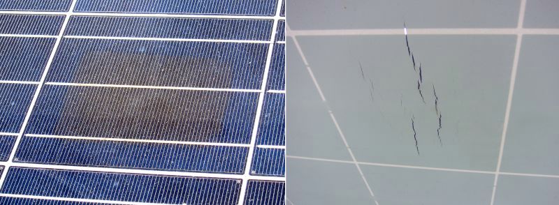

Zdravím,
dnes jsem objevil jakousi klikatici zespodu panelu - viz foto níže. Vypadá to jako nějaká vnitřní prasklina, bílý plast spodku panelu není poškozen a ani z horní části není článek poškozen. A panel samotný dává napětí i proud totožný s ostatními panely vedle. Takže se zdá, že fce je zachována.
Panel je součástí samostatného stringu 4s (4x 285Wp Amerisolar)
Můj dotaz:
Je to poškozený článek, nebo je to třeba jen nějaká kosmetická vada? A jestli poškozený, jaký to může mít vliv do budoucna? Hrozí nějaké lokální přehřátí a v nejhorším případě třeba i požár? Nebo lze takovýto panel provozovat bez problémů dál? Hledal jsem si zde příspěvky k tomuto tématu a zdá se, že poškozený článek nebude zase taková rarita, občas se objeví a panel kvůli tomu asi lidé nemění.
Můj dotaz:

pokud není přerušená nějaká sběrnice článku a článek se nazahřívá více než ostatní, tak bych to neřešil....

Ta fotografie je dost nezřetelná, ale podle mého, pokud krs ten článek takhle prosvítá světlo, je ten panel na reklamaci. Mám tu několik obdobně poškozených z velké elektrárny a všechny takto poškozené skončily vypáleným článkem s následným poškozením zadní folie. Jak tím „neúplným“ článkem prochází jmenovitý proud, ta nepoškozená, ale menší, část se začne přehřívat a je hotovo.
Já tyhle články překlenoval a panel pak funguje takřka normálně, ale pokud je to nové, nafotil bych to pořádně, hlavně ze strany článku a poslal prodejci. Měl by se k tomu nějak vyjádřit.
