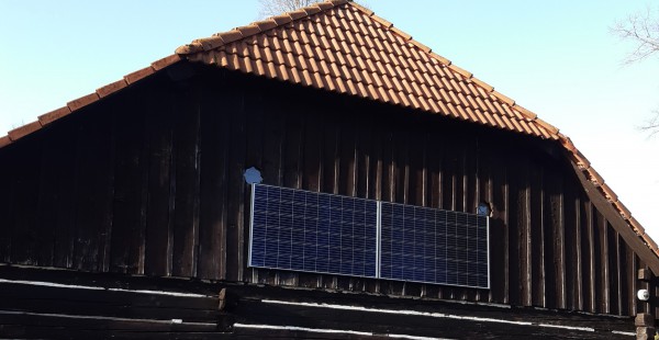

Zdravím.
Tak vsechno funguje, jenom to pocasi je nejaky divny ale zatim parada.
Jen jsem chytil asi solaritidu...
Zacina se realizovat pomalinku Ostrov verze 2.0.
V planu nahrazeni 10 panelů 140Wp novými, zatim na test 2 kousky 330Wp misto 4 starych do štítu. Pak bude nasledovat druhy epver xtra. Pak se dokoupi dalsich 7 panelu, a bude ve stitu 3s , a na strese 3s2p. Staré panely se zapoji na stary regulator, nebo se prodaji. Pak doladim kabely, pojistky a kompletni instalaci. A nachystam se na 48V měnič. Pak se prepoji stavajici baterie na 48V system. A tresnicka na dortu bude nova centrala s automatickym startem. Vyhledoventomu davam max 3 roky. Verim ze pak bude elektřina vyřešena na spoustu let. A hlavně to bude snad blbuvzdornější.
Pak se budu věnovat podkroví ale to bude o jinych penězích

Zítra už v ostrém provozu. Staré panely 4x140Wp pujdou na střechu zítra.
Baterky si chrochtaji na 25V.
Uvidím ale asi časem vemu ešte 4kusy panelů. Pak jen učesat kabely atd. A uvidíme co dál.

Tak zatim 530kWh vyrobeno.
Panely funguji na jednicku.
Baterky přejdou každý den nejdéle na oběd do floatu. Takže se spousta elektřiny ani nezpotřebuje.
Na baterky frčí lednička, a večer čerpadlo. Sem tam TV ntb, tiskarna, nabiječky, vrtačka atd. Agregát leží ladem.
Umisteni panelu na fasadu vrele doporucuji, pokud je to mozne. Kdyz snezi je to hodne znat.
A jeden poznatek, zachodovy bapoustak v ibc nadrzi funguje jen se doladil plovak polystyrenem.
