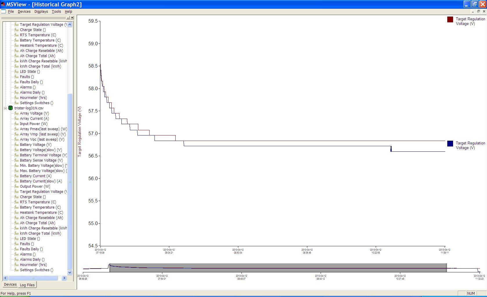

Jaké máte zkušenosti s přesností teploměru Tristaru MPPT-60? Já jsem po instalaci tandemového kusu zjistil, že rozdíl teplot naměřený dvěma tristary (čidla sešroubována k sobě) činí v průměru dva stupně celsia, což při nastavené teplotní kompenzaci na -0,003 V/deg/cell udělá rozdíl v cílovém napětí o 240mV. Veškeré kompenzace úbytku na vedení prostřednictvím battery sense se utopí v této chybě a pověstná špičková přesnost nastavení cílového napětí je tím pádem znehodnocena. Měřit teplotu s přesností +-1°C (s rozlišením na celé stupně) je v této souvislosti podle mého názoru hodně nahrubo, když je v manuálu tristaru uváděná přesnost výstupního napětí 0,1%.

Při nižších teplotách jsou rozdíly do jednoho stupně, ale při teplotě kolem 23°C už to dělá dva stupně a vliv na Target voltage je dost podstatný- při paralelním chodu Tristarů to způsobí, že jeden je úplně odstavený a druhý jede naplno.

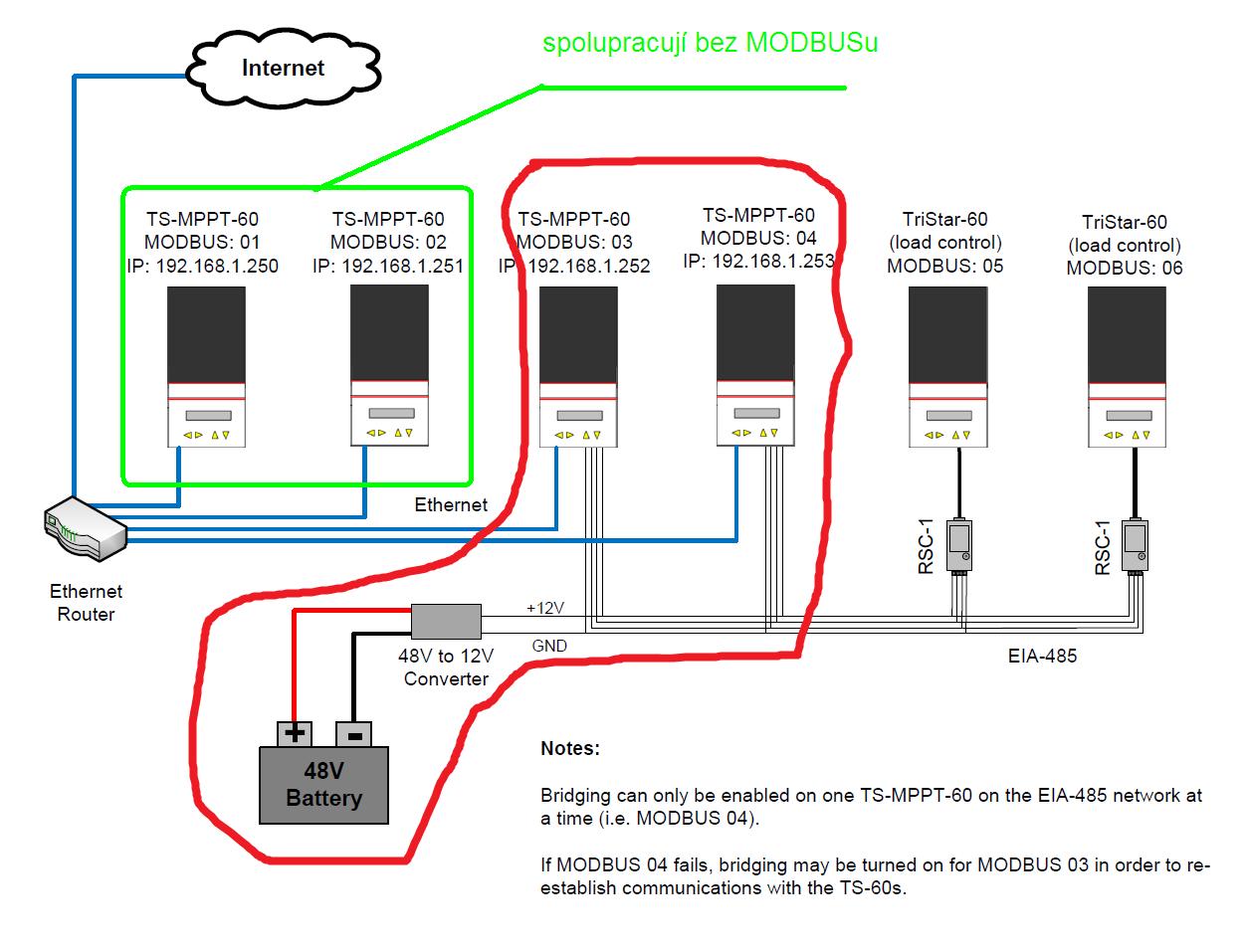

Can I network multiple TriStars together?
http://www.morningstarcorp.com/en/suppo ... ItemId=206
Tristar/Tristar MPPT Bridging Redundancy
http://www.morningstarcorp.com/en/suppo ... ItemId=413

Zatím mám jen jeden tristar, tak jsem to nezkoušel. Ale viděl jsem systém kde byly 2 a projené byly přes Meter HUB, asi nějak jak na obrázku dole. Obávám se že přivedení 12V na RS-485 a propojení TX/RX linek stačit nebude (ale nevylučuji to, logicky by to stačit mělo.) Ale s MeterHubem to chodí spolu tak jak má.

Uvedený odkaz jsem pochopil tak, že Tristar MPPT-60 může zabezpečit přemostění sběrnice modbus pro zařízení, které nemají ethernet a pro ty, které mají jen RS232 to může udělat prostřednictvím konvertoru EIA458/RS232. To, co je zarámováno červeně chápu jako redundantní přemostění TCP/EIA485. Na síti EIA je v této koncepci jeden z redundantních Tristarů MASTER, který zabezpečuje pooling ostatních prvků sítě EIA485. To co je zarámováno zeleně není součástí sítě EIA485 a nezjistil jsem, zda tyto zeleně vyznačené Tristary mohou spolupracovat na nabíjení jediné baterie spolu s ostatními Tristary.

Zdravím, taky by mě to zajímalo: je tedy nutné propojit dva Tristary skrze RS232 káblík? Nebo přes EIA485? A kde se pak nastaví, který z nich je master?

To je právě to, co se snažím vysvětlit. Podle mě je nutné regulátory propojit 4mi kabely pomocí eia458, zajistit napájení 12V a nastavit modbus master-slave. Co zprostředkuje MPPT-60 je podle mě jen komunikace-měření do ethernetu nikoliv synchronizace nabíjení.

V MS Comm Document 2010.pdf je na obrázku 27. uveden příklad zapojení dvou Tristarů, kde fyzická vrstva EIA-485 zcela chybí (žádný z obou Tristarů tedy nemusí být Master, jelikož to fyzická realizace rozhraní nevyžaduje). Použity jsou pouze USB/serial konvertory a propojení se uskutečňuje v USB HUBu. Skutečnost, že u aplikace fyzického rozhraní EIA485 je nutné aby bylo pouze jedno zařízení jako master je dáno použitím simplexní komunikace odpovídající normám pro EIA485 a prvek specifikovaný jako master je určen k přemostění do TCP.

Ono mne až tak netrápí spuštění režimu Equalize, to jsem schopen jednou za měsíc zmáčknout ručně. Horší je sjednocení cílového napětí z důvodu rozdílu naměřených teplot. Teplotní kompenzaci u olova nelze vypnout, neboť při koeficientu 5mV/°C/cell může nekompenzovaná dvacetistupňová teplotní odchylka způsobit chybu v rozsahu poloviny kapacity baterie.
