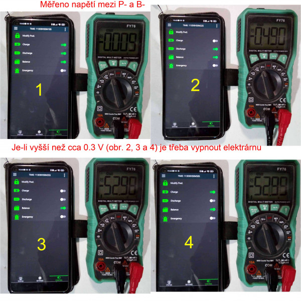

Re: Úplné odpojenie Smart BMS
Ještě jsem se podíval, jak se pohybuje napětí na BMS mezi body P- a B- při zapojeném signalizačním relé a různých stavech BMS. U měřené BMS by "stačilo" toto napětí monitorovat a pokud bude vyšší než cca 0.3V, znamená to, že BMS vypnula jeden nebo druhý směr a že je tedy potřeba elektrárnu vypnout. Je otázka, jestli ale má cenu to takto složitě řešit.
